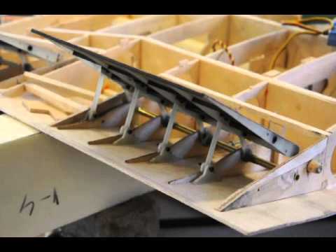

        Jag löste problemet och kunde installera den sista klaffen.
        Nästa steg kommer att bli att installera servona och sedan en testkörning.

          Så har jag äntligen kommit till punkten då jag kunde koppla in servona till klaffarna.
          En kort videosnutt som visar hur det rör på sig. Servot är kopplat till en servotestare.
          Jag skall använda Futabas S-bus system i den här kärran. Så det var lika bra att stoppa ned en decoder bland servona.
          Jag skall använda RDS systemet till skevroderna. Så nu skall jag bara lära mig hur detta monteras. Skoj med utmaningar.

              Jääklars, vad grant det blir! Rena proffskonstruktionen!
              Har inte Boeing hört av sig än? Hörde att dom behövde en ny klaffkonstruktör...
                      Tack Thomas!
                      Jag tror inte att Boeing behöver en klaffkonstruktör...de behöver nog någon som kan lära dem hur man hanterar batterier.. :sarcastic:
