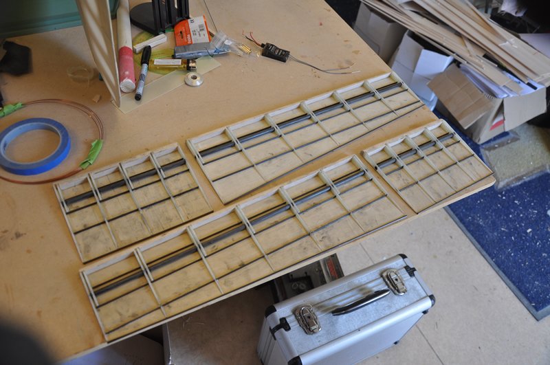

    #481

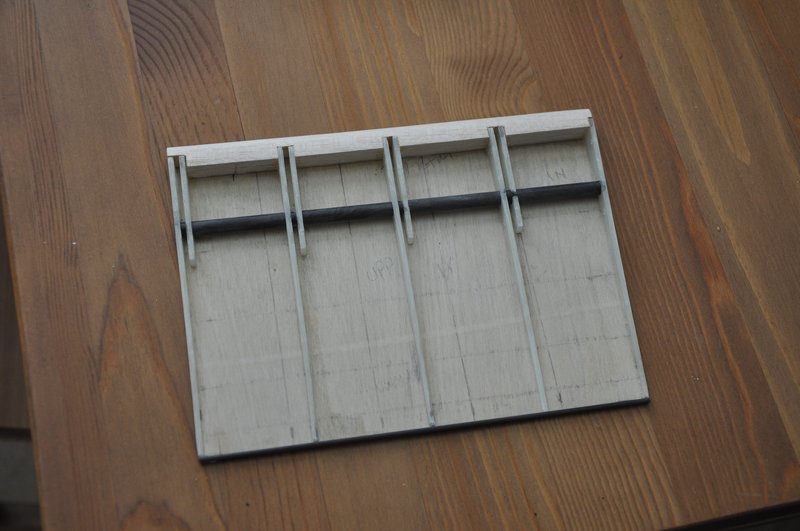

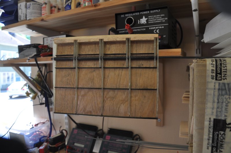

    Den första innerklaffen.
      • 3967
      #482
      Dags att börja limma samman ytterklaffarna.
      Alla fyra klara.
      Jag har lagt på ett tunnt lager med laminerings epoxy utspätt med T-röd.
      Nästa steg blir att lägga på primer.....eller börja bygga upp mekanismen i vingarna.

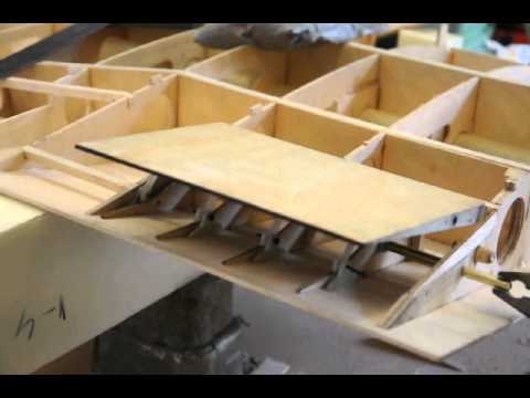

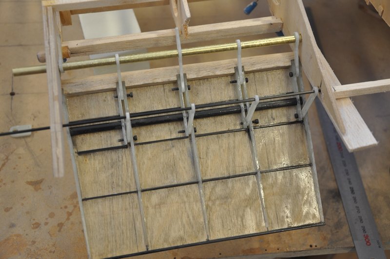

                • 3967
                #487

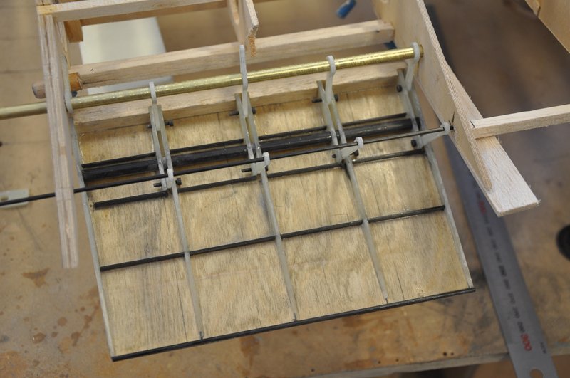

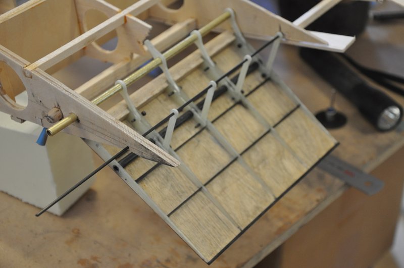

                En klaff som är temporärt monterad. Fullt uppfälld.
                Ungefär halvvägs ned.
                Fullt utfälld.
                Lite från sidan.
                Eftersom klaff arrangemanget verkar fungera så är det bara till att planka klart på ovansidan av vingen eftersom jag skall installera lite fler sprygelbitar som skall utgöra fästen för klaffarna.

                          • 3967
                          #492

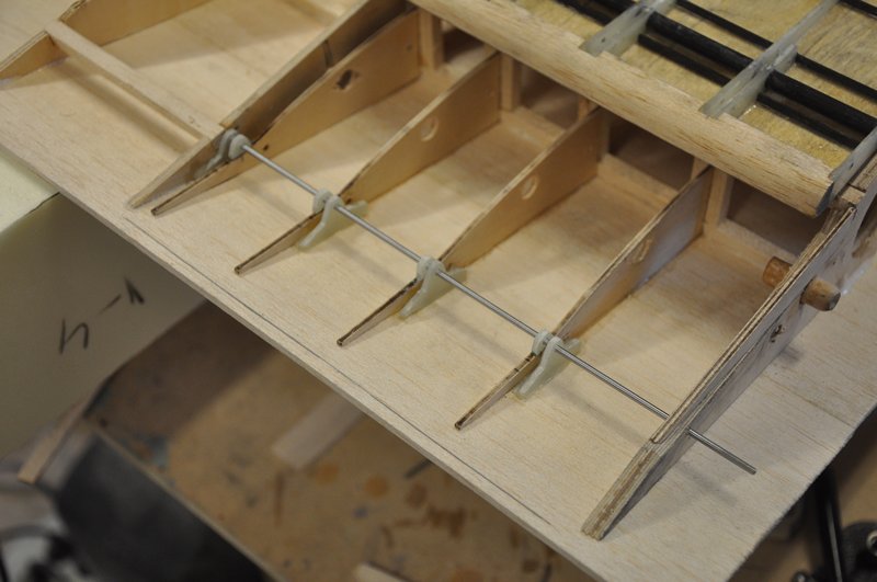

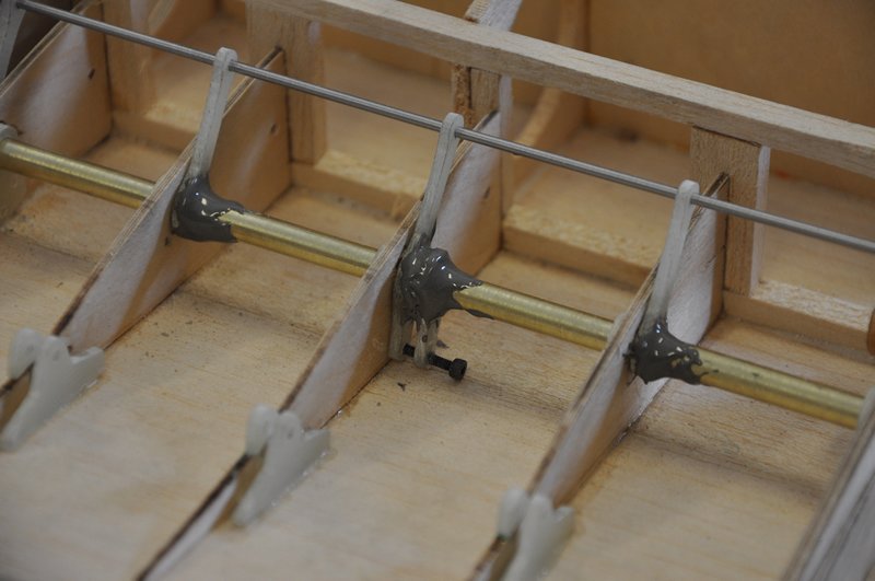

                          Ett bra sätt att få allt på en rak linje.
                          För att få roderhornen på rätt ställe och stanna kvar där så limmade jag fast dem med J-B Weld.
                          En manuell testkörning av klaffen.

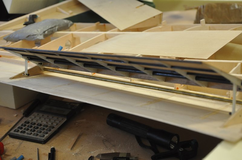

                            #493
                            Det har varit lite väl mycket att göra på jobbet och jobbet. Men idag lyckades jag klämma in en timme i paradiset.
                            Det är dags att börja installera yttre klaffen. Den kommer att bli lite klurigare att få på plats och få den att röra sig så som den skall röra sig. Så det kommer att krävas en hel del räknande.....jag tror det är dags att byta batterier i miniräknaren.
                              • 3967
                              #494
                              Så har jag äntligen lyckats klura ut hur den här klaffen rör sig och hur jag skall få till den rörelsen på modellen. Jag har även lyckats knåpa ihop fräsfilerna för delarna och de är på väg till Magnus på MBS Rc Models.

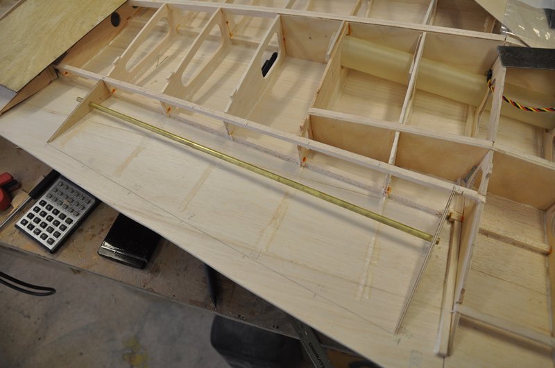

                                • 3967

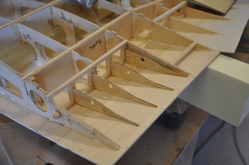

                                #495

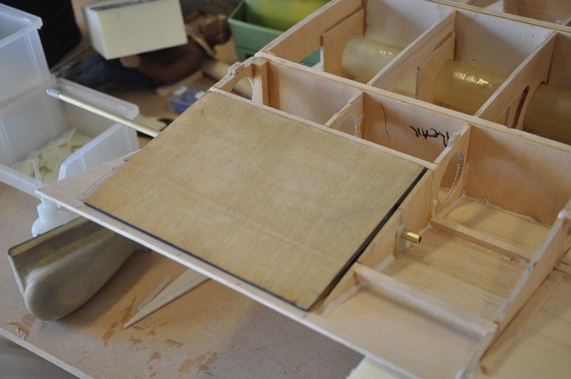

                                Jag har börjat installera den andra inre klaffen.
                                Mässingsröret har riktats in.
                                Klaffen verkar passa bra.
