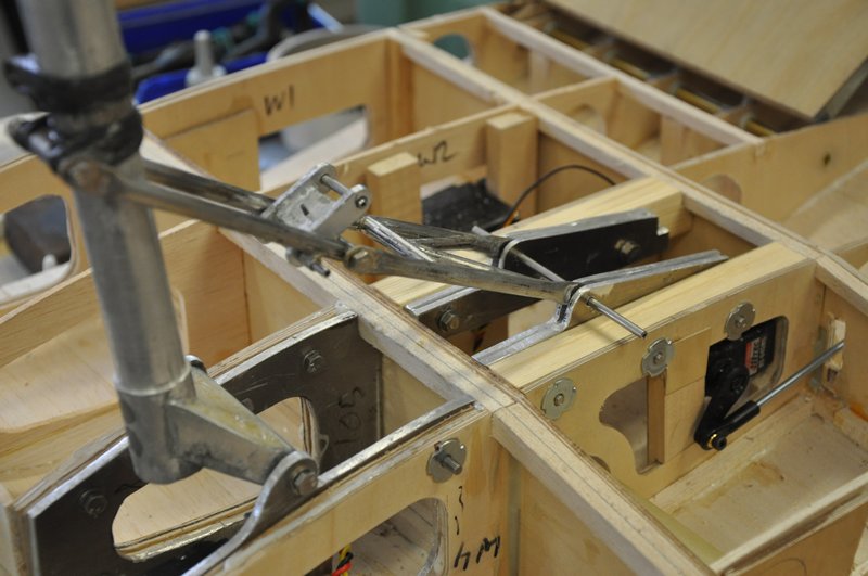

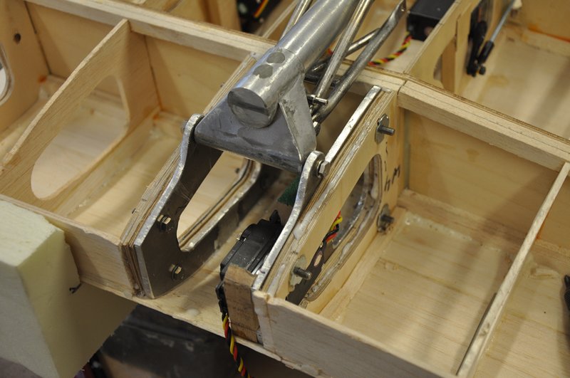

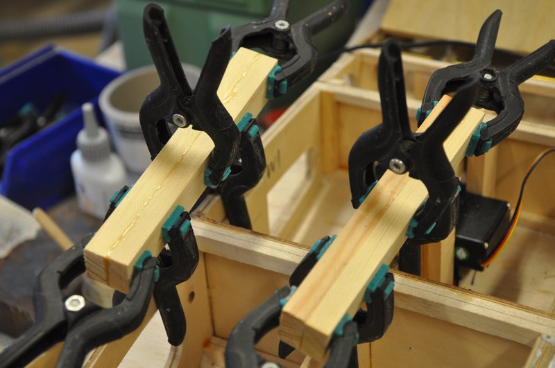

        De främre fästena bultades fast idag.
        Det här skall bli distansbitar för de bakre fästena.
          • 3967
          #559
          Så har även de bakre fästplattorna bultats fast i vingen.
          Men tyvärr får landningsstället vänta...igen... Jag behöver lite mer material som är på väg. Men som tur är så finns det massor av annat att göra under tiden på det här projektet.

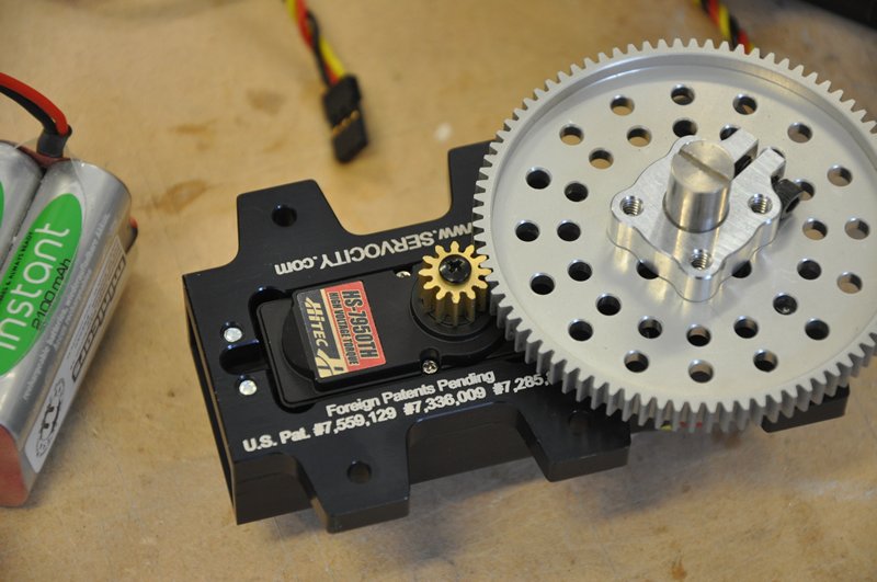

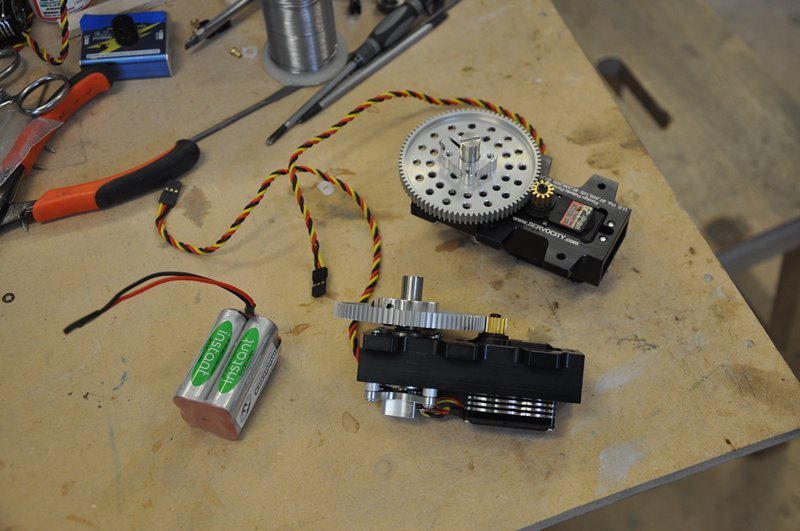

                      Det behövdes lite mer kraft för manövrerandet av ställen. Så jag surfade in på Servocity.com och beställde de här med 7:1 utväxlingen den 2/8 och fick dem den 5/8.
                      Welcome to ServoCity where you can get the parts you need to bring your ideas to life! From servos to switches, from actuators to Actobotics, we work hard to bring you the best components backed by unparalleled technical support
                      Servocity är ett företag som jag verkligen rekommenderar när man vill ha tag på lite speciella saker. Deras service ligger även den i en klass som få företag kan klassas in i!

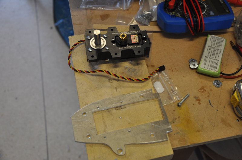

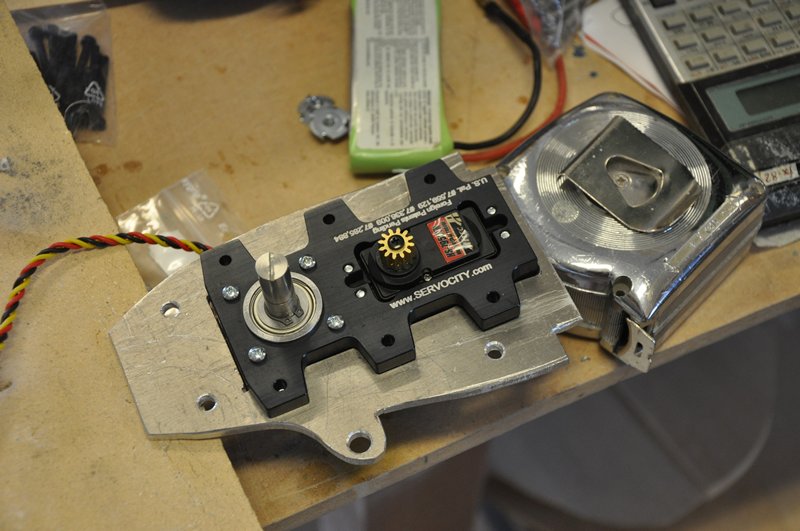

                            Det behövdes en ny fästplatta för den här mojängen!
                            Några M3 bultar för att hålla ihop dem och sedan är det klart för installation i vingen.

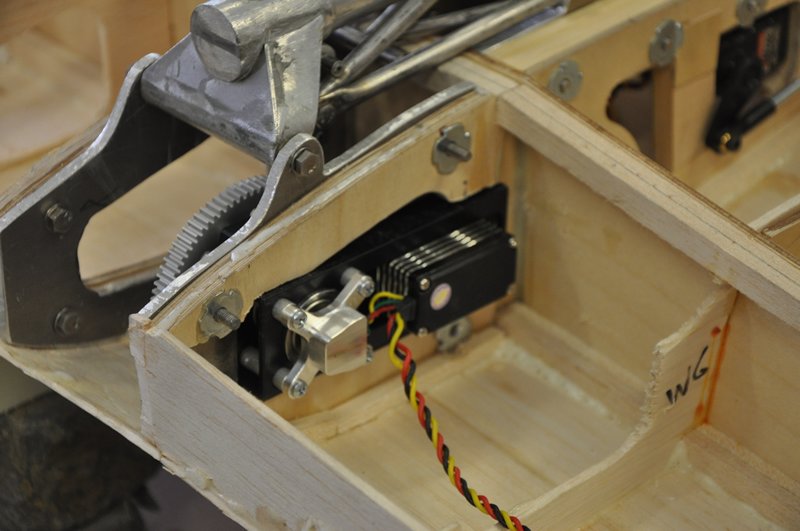

                              Snittsig den där servoutväxlingen. Inte sett detta tidigare, men kan tänka mig ett flertal olika användningsoråden för dessa.

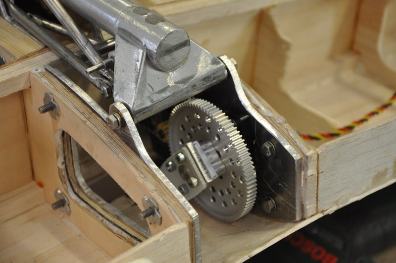

                                #570
                                Allt är ihopmonterat. Det tog sin lilla stund....
                                ...men det är det värt!

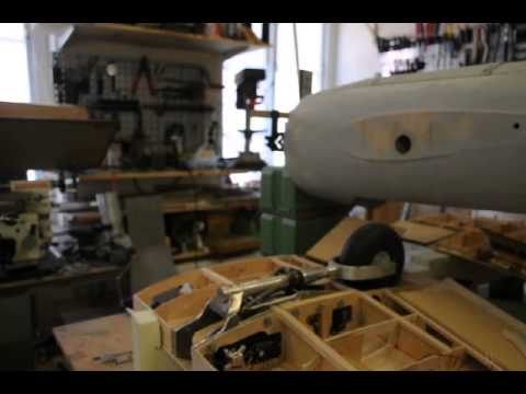

                                En liten video. Jag har ställt ned hastigheten på servot så att det rör sig lite mer skalenligt.
