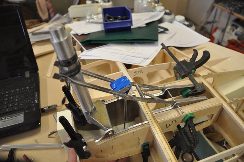

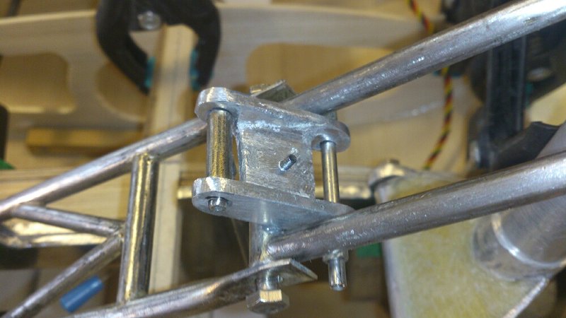

                    Jag monterade ihop det andra stället. När det var gjort så började jag fundera på hur ställen skall manövreras. Efter en del tester kom jag fram till att det blir samma typ av manövrering som på originalet.
                    Jag testade stället med hjälp av handkraft. Det rör sig väldigt fint.

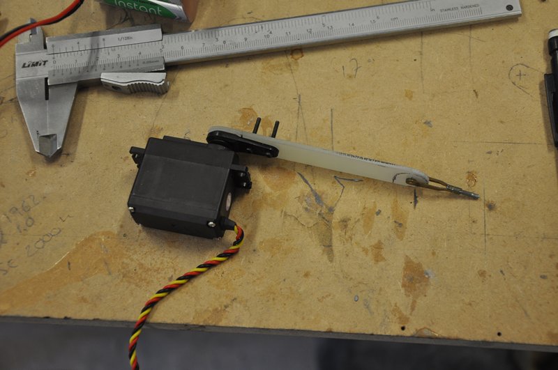

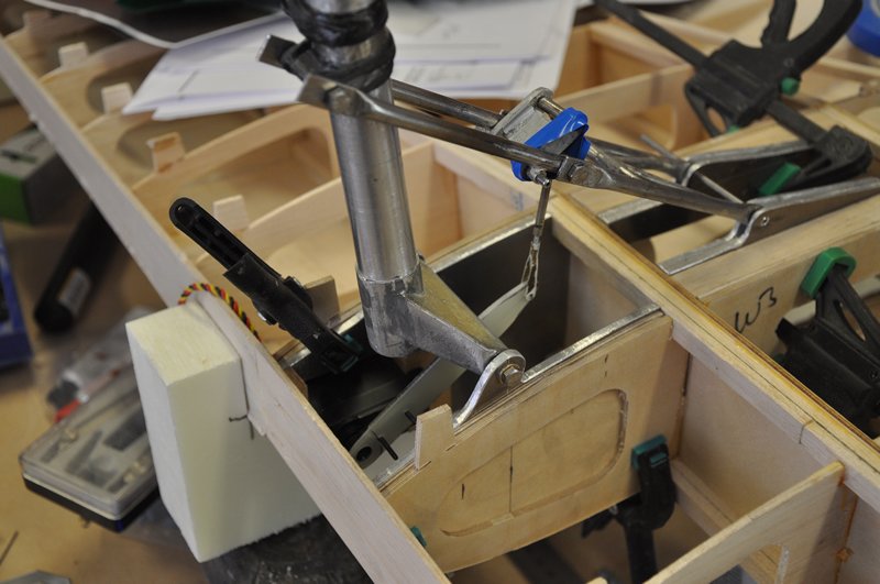

                          Servofästen.
                          Servoarmsförlängare. Servot kommer att bytas ut mot ett avsevärt starkare som anländer under nästa vecka.
                          Alltsammans testinstallerat. Det fungerar fin-fint!

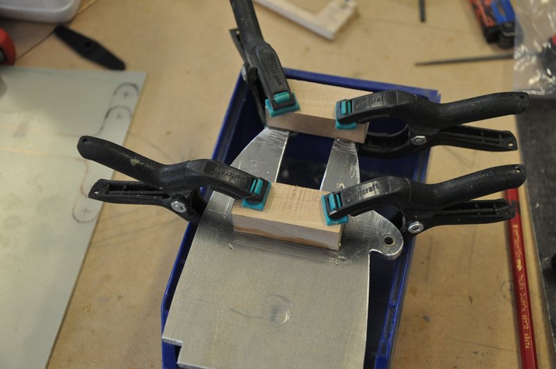

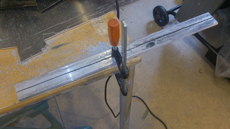

                            Idag blev det i alla fall lite gjort i paradiset. Jag borrade och gängade så att jag kunde skruva i bulten som syns i mitten av bilden. Huvudet på bulten är på andra sidan.
                            Det börjar bli dags att tillverka gafflarna så jag kan få fast hjulen. Det här är en bra början. En 40x7 mm aluminiumstång delas på längden. Som tur är har jag ett väldigt bra sticksåg för jag skulle inte vilja såga isär den här stången på längden med en bågfil.

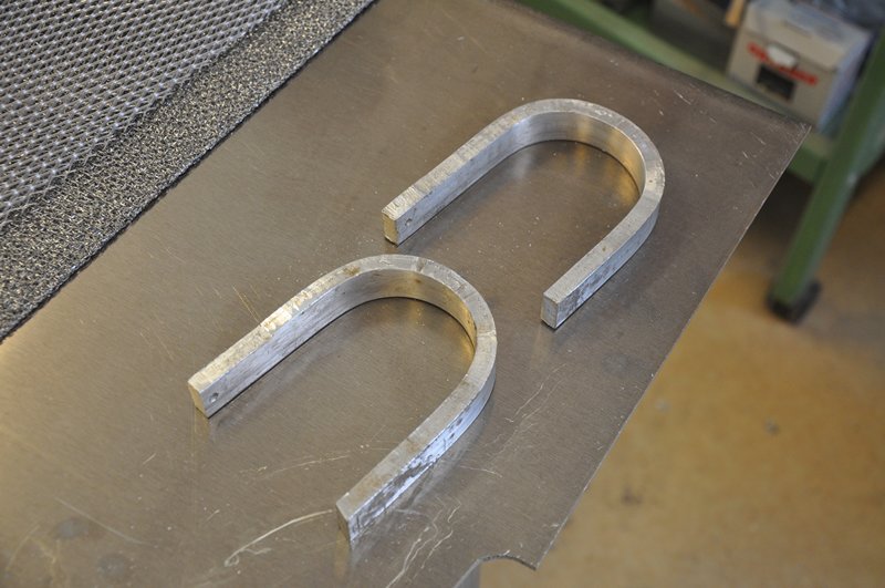

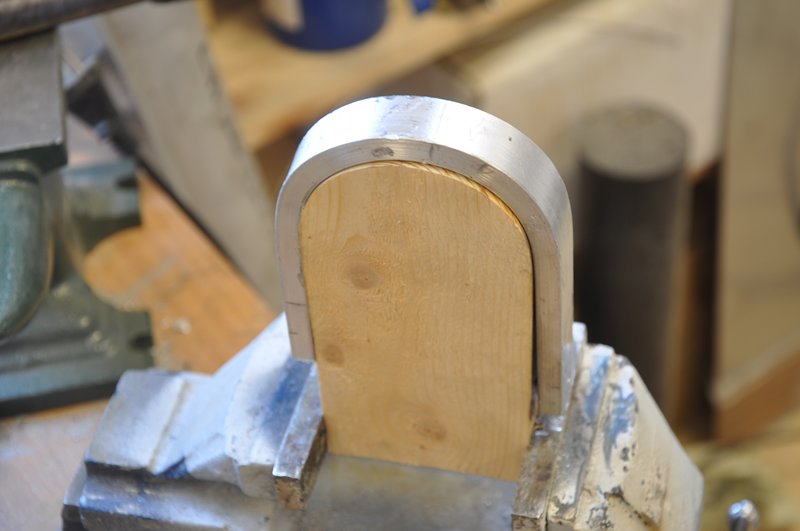

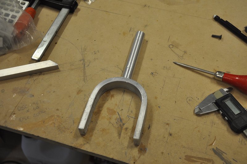

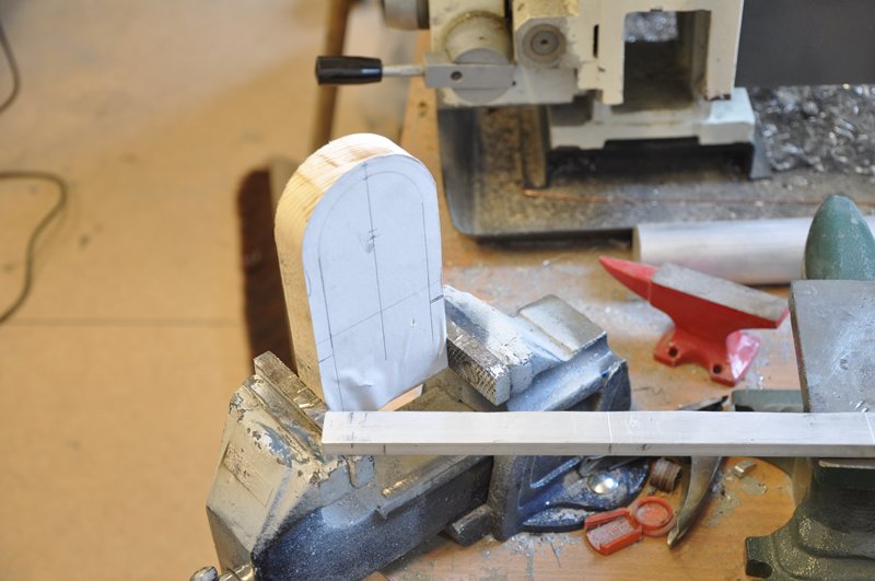

                              Jag sågade till den här mallen ur en furuskiva.
                              Med hjälp av en brännare så värmde jag upp aluminiumet till ca 400 grader och sedan var det bara till att bocka det runt mallen.
                              Två stycken tillverkades på kort tid. De skall bara få svalna av i egen takt så att härdningen kan återvända.
                              Nästa steg blir att foga samman gafflarna med ställbenen.
