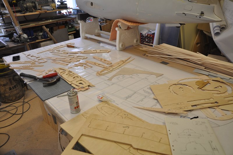

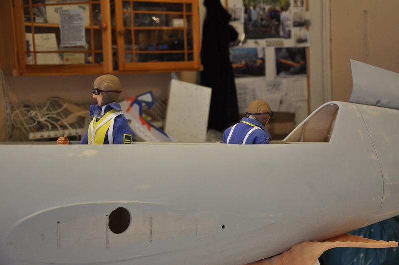

        Jag fick besök av två blivande besättningsmedlemmar. De ville ta sig en titt på hur deras framtida "kontor" ser ut. De verkade vara en aning missnöjda än så länge.... :sarcastic:

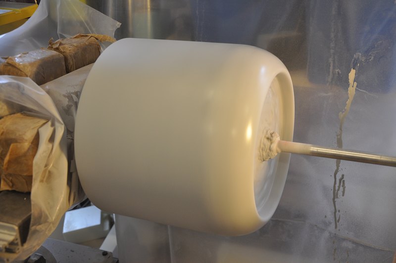

        Sista lagret med Hagmans sprutspackel. Efter det här så är det dags att börja med fin-fin slipandet. Tyvärr får pluggen vänta efter detta eftersom jag väntar på glasfibern som jag kommer att använda till gjutformen och motorkåporna.
        Men.....medan jag väntar på glasfibern så tänkte jag sätta igång med vingarna.

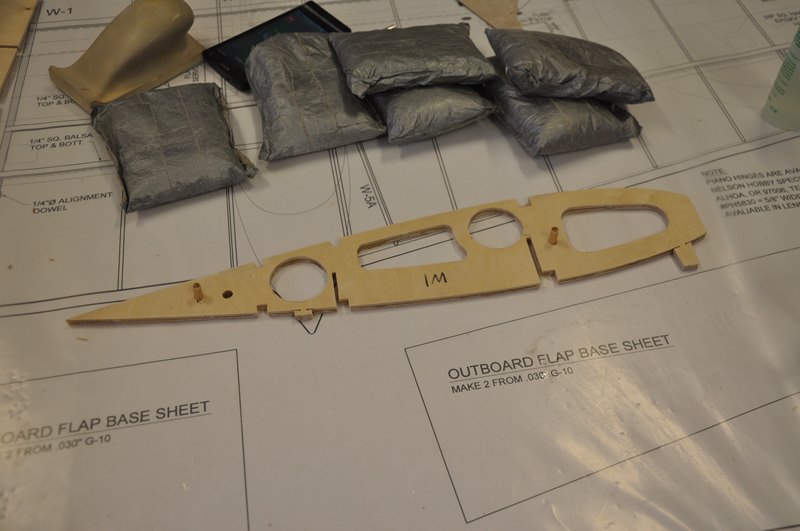

        De två rotspryglarna skall vara 6 mm tjocka, men jag fick dem utfrästa ur 4 skivor 3 mm plywood. Så det är bara till att limma ihop dem.

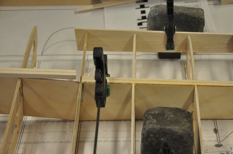

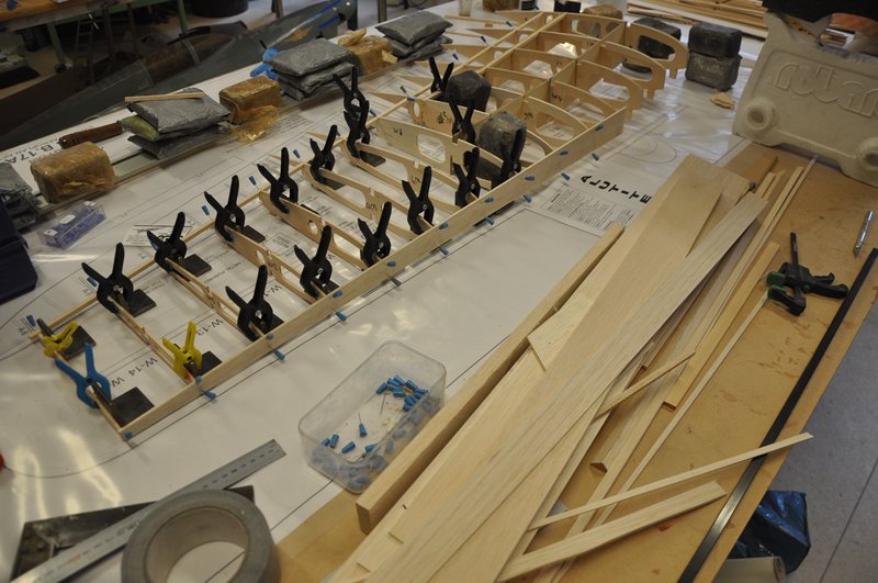

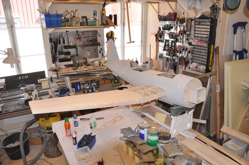

              Så påbörjades vingbygget till slut.
              Vingens huvudbalkar kommer att bestå av två lager med 5 mm balsa som är laminerade med två lager med kolfiber mellan sig.
              Bakre vingbalkarna består av två 6x6 mm hårda balsa lister.
              Den falska framkanten fann sin plats i tillvaron.
              De här fann sin väg till paradiset under veckan. Så nu kan det bli ljud i kärran.
                • 3984

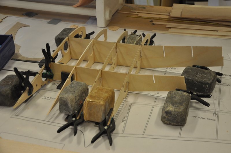

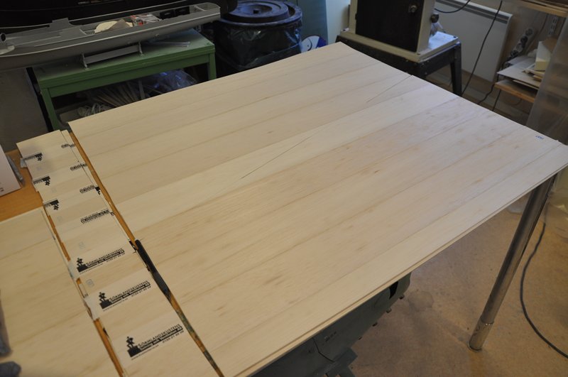

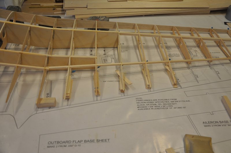

                Den övre nytillverkade vingbalken limmades på plats idag.

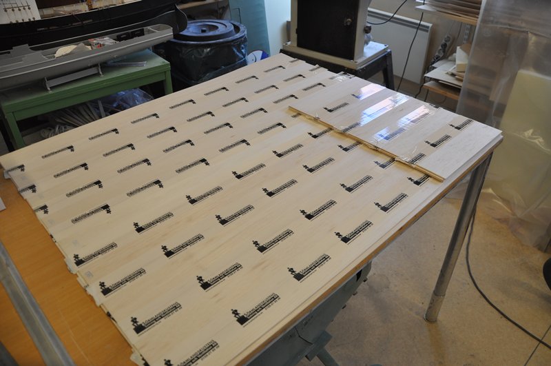

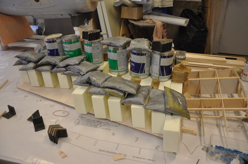

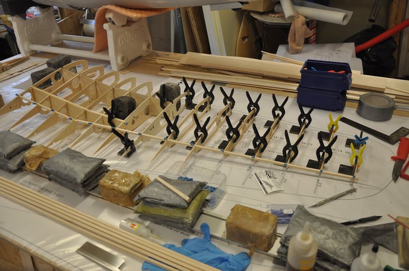

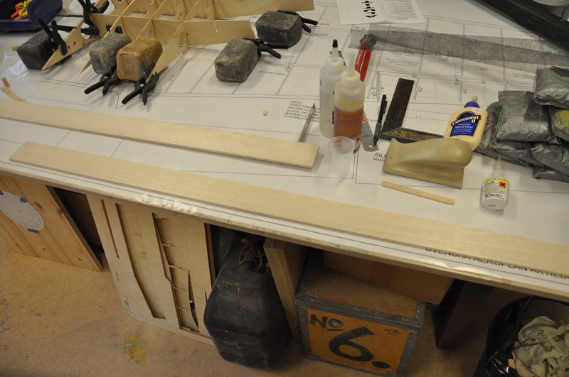

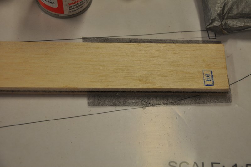

                Plankningsmaterial. Jag använder Super Phatic lim när limmar samman balsa flaken. Sotartejpen använder jag för att dels hålla ihop flaken och dels för att fördröja härdningen av limmet så att det kan tränga in djupare i balsan. Tejpen finns på båda sidorna av flaken.
                Efter ungefär en halvtimme tar jag bort tejpen och låter limmet torka helt.
                Vingen är redo för plankning. Jag var tvungen att lägga distanser mellan bordskivan och undersidan på vingen där yttre klaffen skall vara.
                Jag glömde att visa den sista magneten som har limmats på plats till de bakre småluckorna.

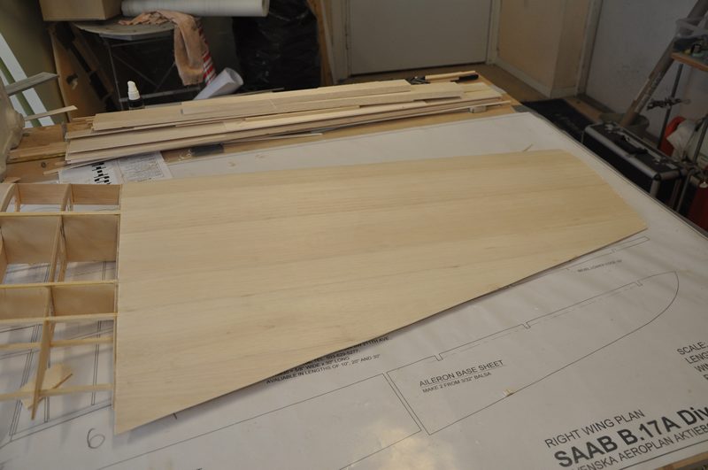

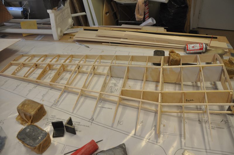

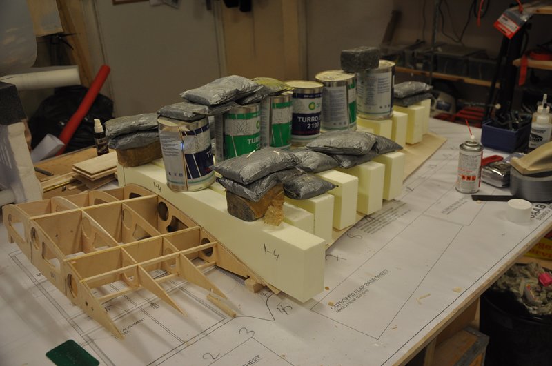

                  Plankningen har kommit på plats på yttervingens ovansida.
                    #384
                    Det där var ju ett nytt sätt att fixera plankningen. Inga nålar!!
                      • 3984
                      #385
                      Ja, jag hoppas att det skall bidra till mindre slipning.

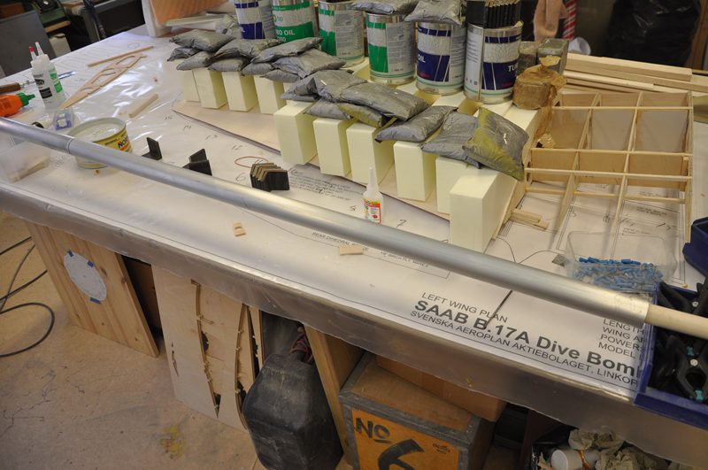

                        Ytan ser väldigt jämn och fin ut när frigolitblocken har avlägsnats.
                        Den vänstra vingen under uppbyggnad.
                        Och här är den plankad.
                        Jag kunde bara inte låta bli......
                        Vingröret har fått sin första behandling med vax. Det skall på tre lager till och sedan kan jag börja gjuta guideröret i glasfiber.
                          • 7707
                            Hej Göran. Ett litet tips i all välmening. Förmodar att du vaxar o sedan släppmedel på det. Kan bli knepigt att få loss gjutningen för den kommer ju att krympa något när den härdar o enda sättet att få loss tuben blir att slitsa upp den hela vägen vilket e synd tycker jag. Prova i stället att lägga två varv monocote eller liknande runt röret så blir det väldigt enkelt att bara vrida loss avgjutningen utan att behöva slitsa upp den. Plus att du får en perfekt passning. Lycka till hur du än gör.
                              • 3984

                                #390
                                Ursprungligen postat av ivve
                                Hej Ivve!
                                Planen var att gjuta och sedan slitsa upp röret. Jag gjorde så på rören till Vampiren och det fungerade. Men ditt förslag låter definitivt trevligare.
                                Skall man värma fast monocoten på röret eller skall det bara lindas fast runt aluminiumröret?
