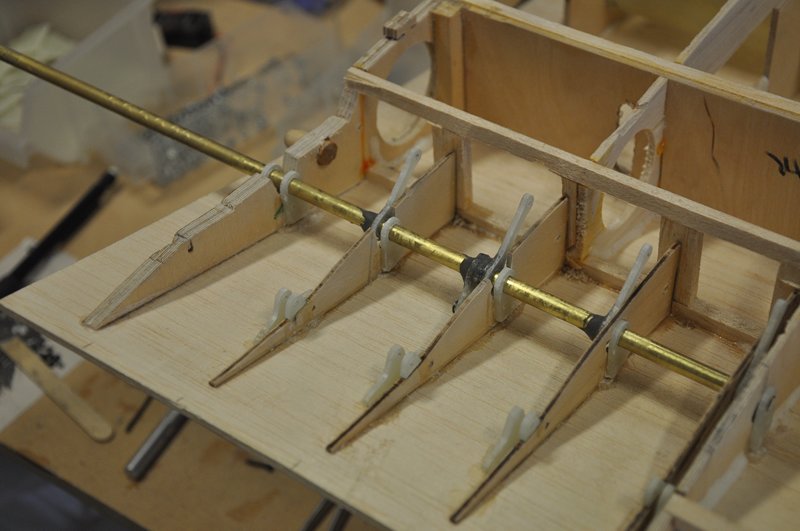

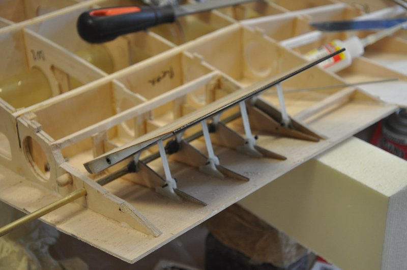

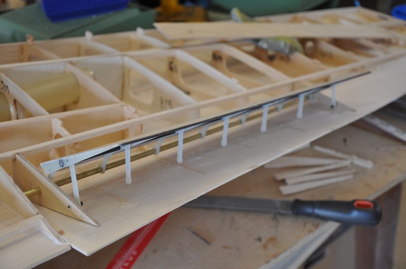

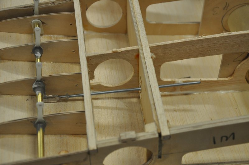

Jag var inte riktigt nöjd med höjden på klaffen. Den låg inte i jämnhöjd med den kommande plankningen. Så det var bara till att såga loss mässingsröret och flytta det 2,5 mm och vips såg allt väldigt bra ut.
Eftersom klaffarna befinner sig där jag vill ha dem så är det dags att börja installera stötstängerna och servona.

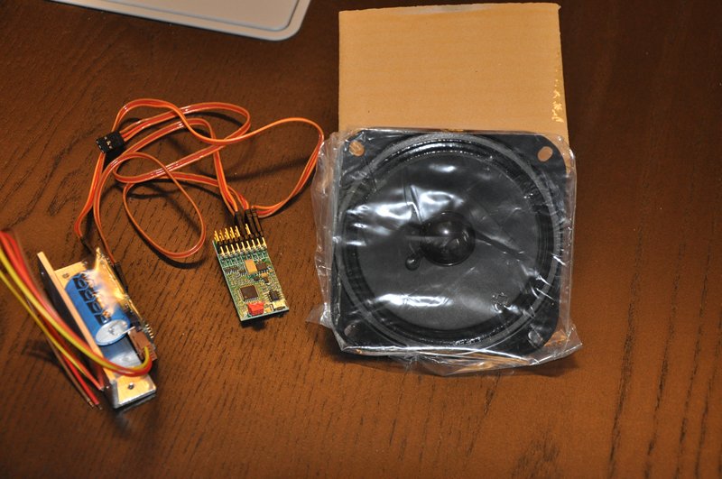

Det anlände lite mer godis till kärran! Den här gången kommer det från Benedini RC-Electronics.
Thomas Benedini är verkligen hjälpsam så det här kommer att bli spännande att höra.

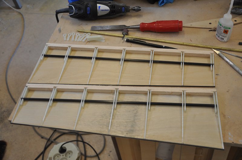

Så har de nya delarna till de yttre klaffarna anlänt.
Jag bestämde mig för att bygga två helt nya klaffar eftersom alla hålen för bultarna sitter på olika ställen.
Det fungerar väldigt bra!
Jag var nere i Herrljunga och hälsade på Magnus. Vi passade på att provköra ljudmodulen medan den låg på ett bord....det lät högt och ljudligt och väldigt bra!
