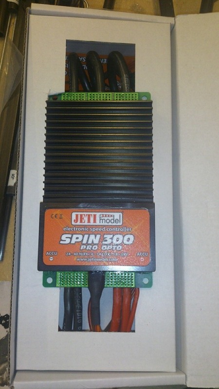

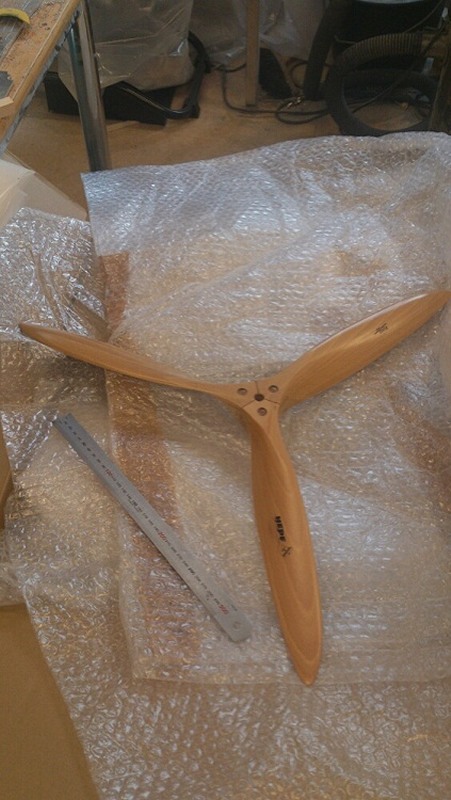

        Så har fartreglaget anlänt.
        Propellerna anlände tillsammans med fartreglaget.

          Räcker det verkligen med bara 17kW ESC? :scared:
          Seriösa doningar där, vad blir det för LiPos du kommer köra med? 10-12S ~6000mAh?
            • 3999
            #545
            Ursprungligen postat av Fluf
            Jadå, det räcker mer än väl.
            Motorn klarar ända upp till 14 cellers LiPo, men jag kommer att köra med "bara" 12 celler. Storleken på dem blir runt 5,5-6 Ah.

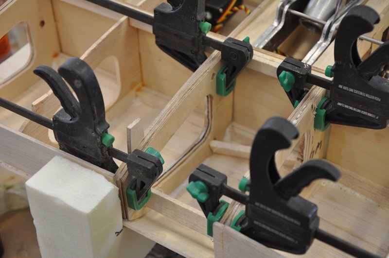

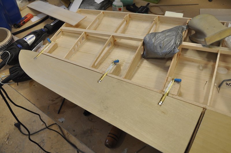

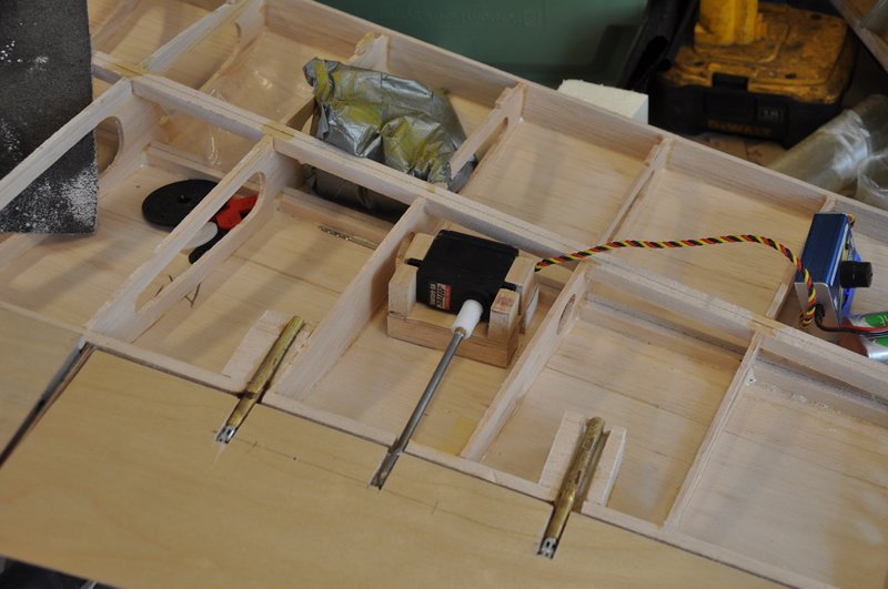

              Mässingsrören justerades in och limmades fast.

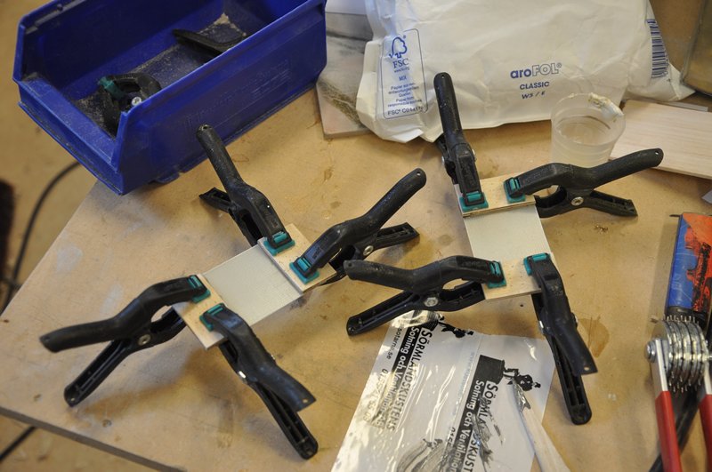

              Jag började tillverka fickorna till RDS systemet.
              Några balsaklossar limmades på plats till gångjärnen på den andra vingen.

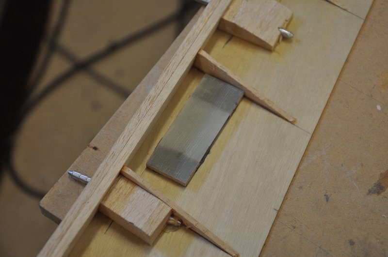

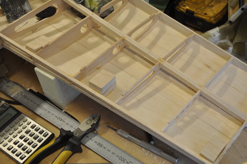

                #547

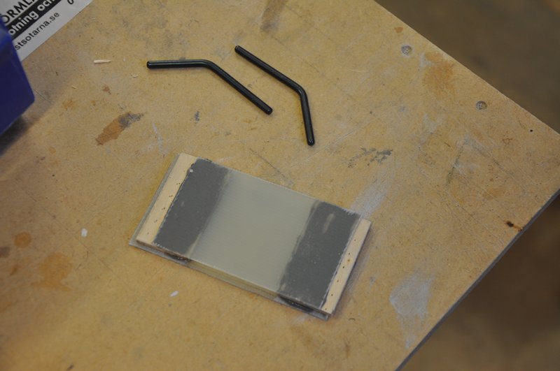

                En av fickorna är klar för att kapas ned till rätt storlek.
                Nedkapad och fastlimmad där den skall vara.
                Mässingsrören till gångjärnen på den andra vingen har limmats på plats.

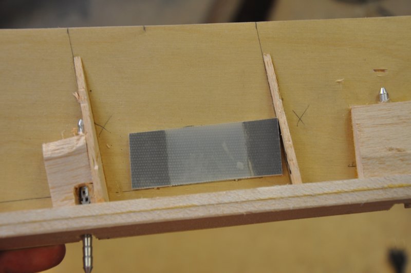

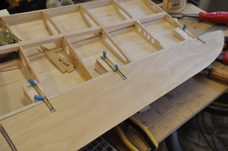

                      RDS installationen testades med en provisorisk upphängning. Det fungerar väldigt bra.
                      Fickan limmades på plats på det andra skevrodret.

                        jag har lite frågor ag Rds-systemet, nylonadaptern som du sätter på servot, passar det till flera fabrikat,
                        och till vilka storlekar på servon? Den låda du bygger, vilka material använder du och skall öppningen ha
                        samma höjd som stången är tjock eller utjämnar böjen ev glapp.
                        Varför är gångjärnens centrumlinje så långt in på skevrodret, har det någon speciell funktion med denna
                        placering?
                        :thumbup:
                        Håkan
                        www.bobtail.nu
                          • 3999
                          #552
                          Ursprungligen postat av haskell
                          placering?
                          :thumbup:
                          I setet som man köper ingår det adaptrar som passar i stort sett alla typer av servon.
                          Materialet i fickorna består av 0,8 mm glasfiberplattor och plywood som har exakt samma tjocklek som den böjda trådändan. Så öppningen skall ha samma dimension som diametern på tråden.
                          Gångjärnens placering sitter där de är eftersom de sitter på samma skalenliga avstånd som på originalet.

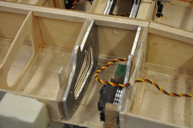

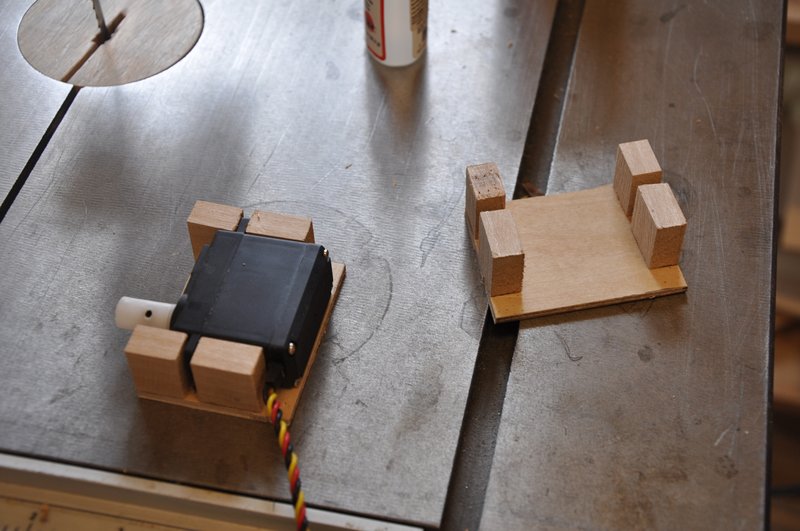

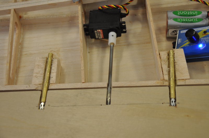

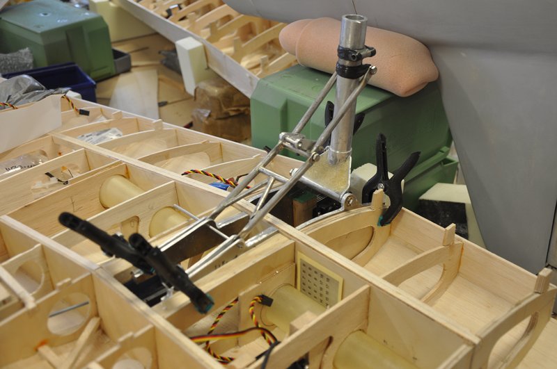

                            Servofästen tillverkade av 3 mm plywood och lite lindträ.
                            Så var skevroder mekaniken färdiginstallerad.
                            Dags att återgå till landstället.
                              • 3999
                              #554

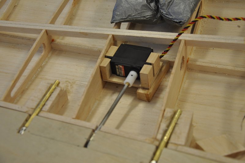

                              Vänster vingens RDS installation. Det var mycket lättare än vad jag trodde att installera det här systemet.

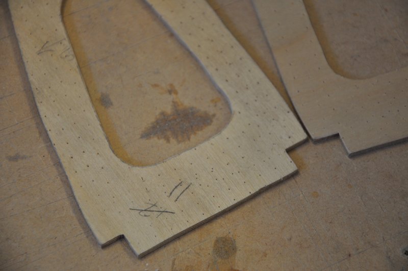

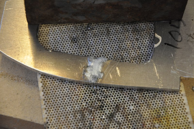

                              Men...tillbaka till landstället. Distansbitarna av plywood fick en träff med bandsåget och resultatet blev att de är 20 gram lättare.
                              Jag gav dem även en behandling med en Woodpecker från TopFlite. Syftet med att perforera ytan på plywooden är att epoxyn skall få det lättare att penetrera trät.
                              Så fann de till slut sin plats i tillvaron.

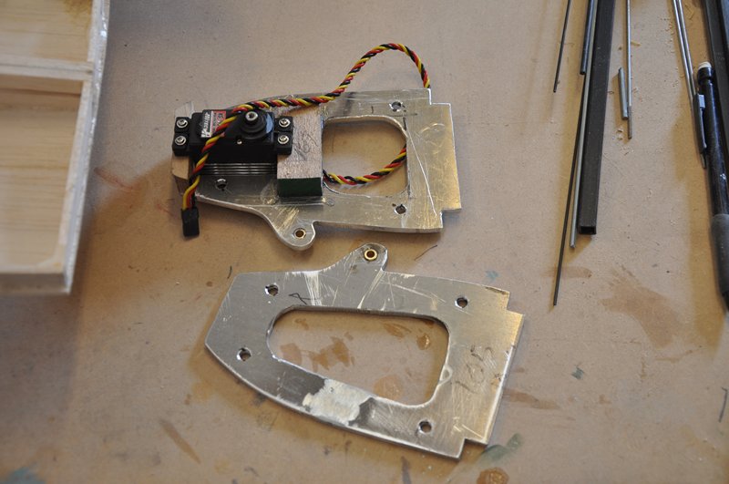

                              Aluminium fästena fick också sig en behandling med sågen. Resultatet blev 55 gram lättare vilket gör en viktbesparing på 75 gram.....trevligt!
                              När jag sågade ur fästet som inte har ett servo så fick jag såga rakt igenom kanten på det. Men när sågandet och filandet var klart så var det bara till att försluta snittet med lite Alutite.
                                • 3999
                                #555
                                Jag hann inte med så mycket idag. Det blev till att ta bort den del av limmet som hade skummat över och provpassa aluminiumfästena. Det passar väldigt bra.
