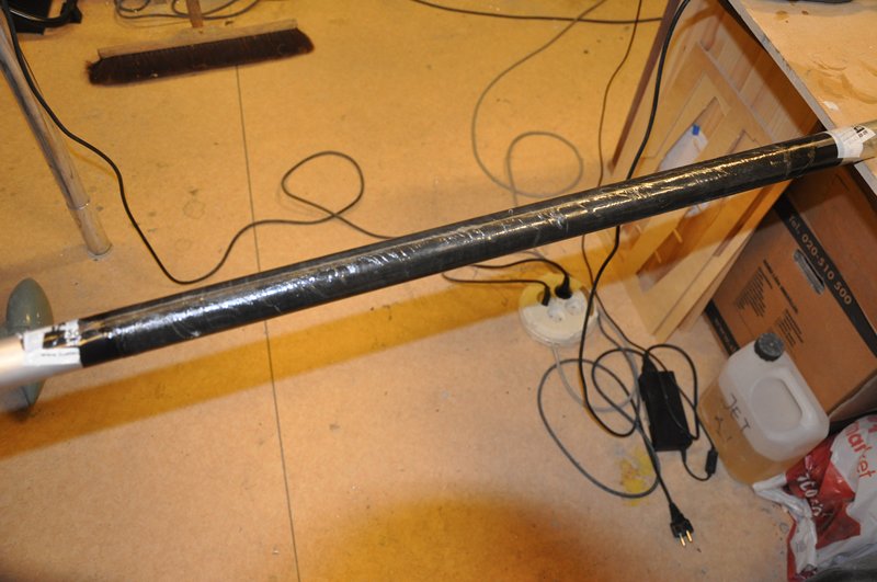

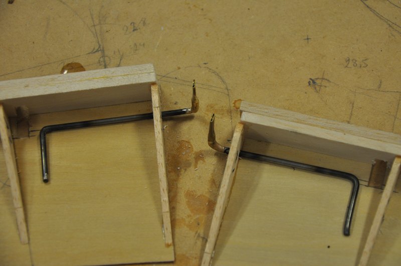

        Jag räknade lite fel på hur mycket guiderör som behövdes. Men det var bara till att gjuta upp ett nytt.

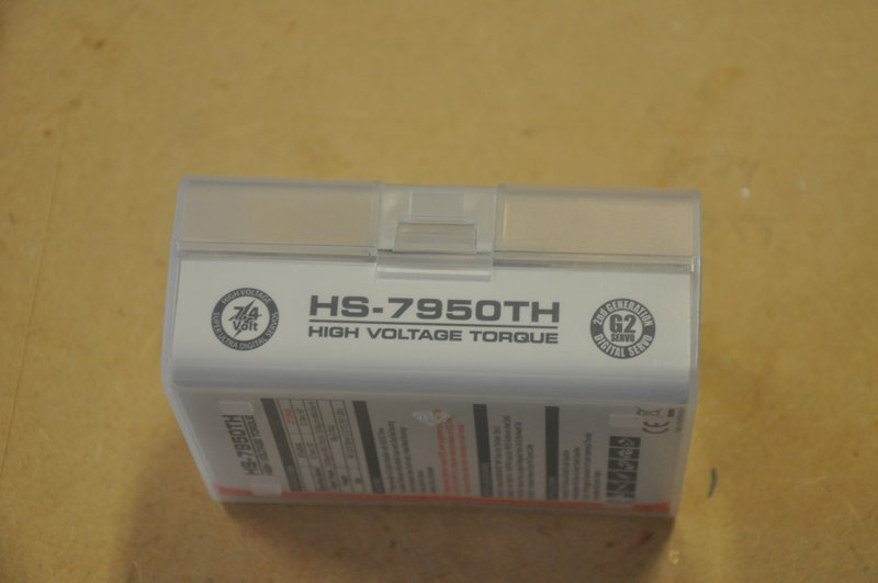

        Så har servona till ställen anlänt.

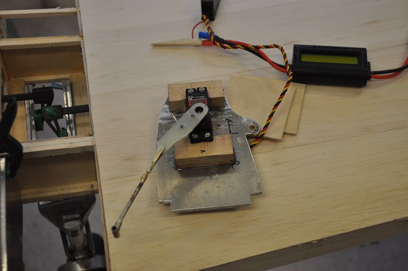

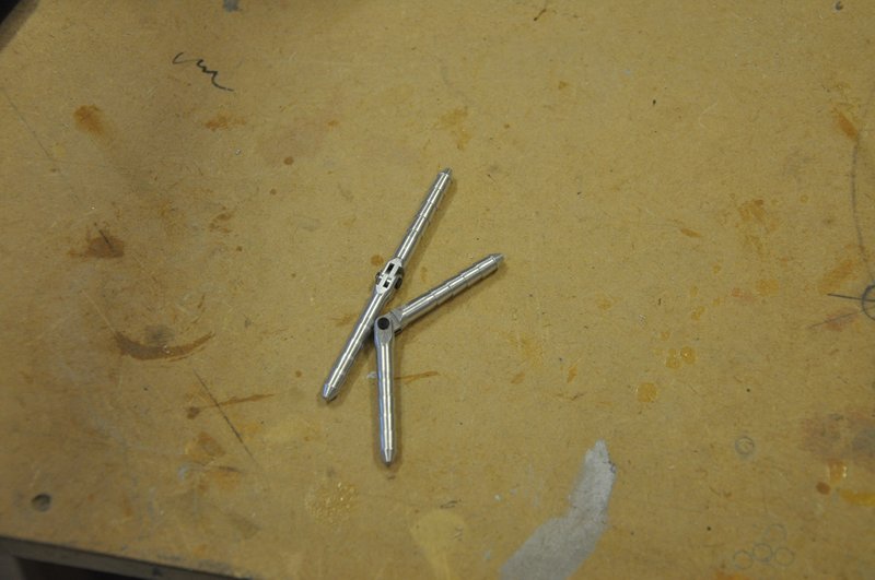

          Idag började jag testa olika längder på servoarmen och råkade ut för ett litet missöde....
          Servot ryckte ut stötstången ur linken och drog med sig gängerna helt och hållet. Men efter att ha hårdlödit fast linken på stötstången så kunde jag testa igen. Och det finns mer än tillräckligt med kraft. Men jag måste ändra servots utslag från cirka 120 grader till fulla 180 grader för att kunna justera in allt på cirka 140 grader. Så det här måste vänta tills jag får hem servo programmeraren som jag har beställt.

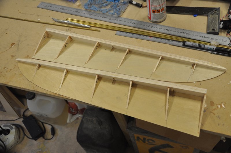

            Efter en hel del mätande, funderande, mer mätande och ännu mer funderande så tog jag fram epoxy tuberna och blandade ihop en skvätt och limmade fast guiderören.
            Medan epoxyn härdade och eftersom jag får vänta lite med arbetet på landningsställen så började jag tillverka lite delar till klaffarna och skevroderna.

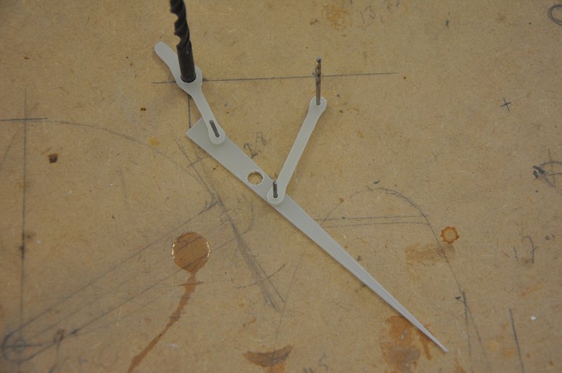

                        Blivande skevroder.
                        Jag kommer att använda samma typ av gångjärn som på höjdroderna.
                        Roderhornen... De kommer att befinna sig i samma utrymme som en del av delarna till klaffarna. Jag har en stark misstanke om att det kommer att bli trångt om saligheten här.

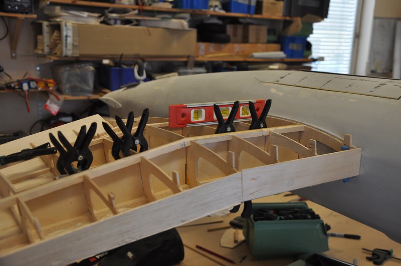

                              #479

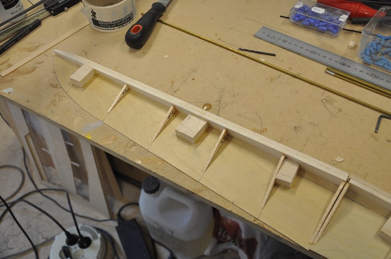

                              Det var ont om tid idag så det blev inte mycket gjort. Men jag hann med att limma in klossarna till gångjärnen.

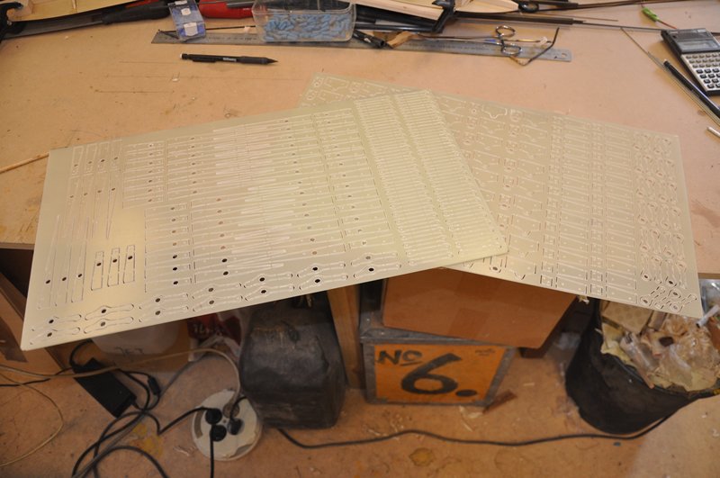

                                #480

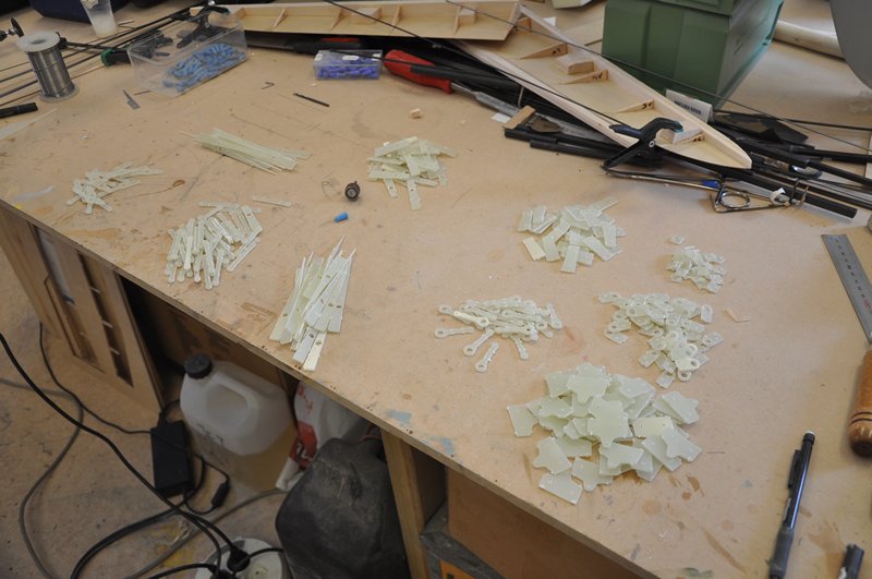

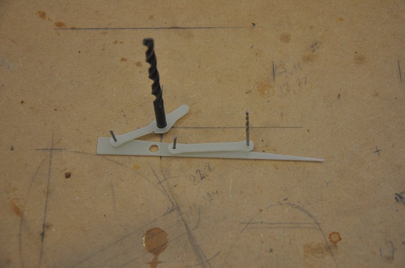

                                Delarna till klaffarna har anlänt.

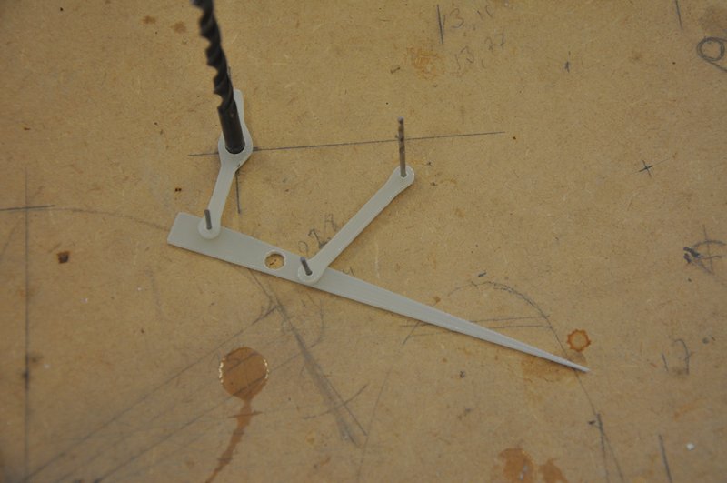

                                Det är några stycken.....
                                En enkel test jigg. Fullt uppfälld....
                                ...på väg ned....
                                Fullt utfälld.
