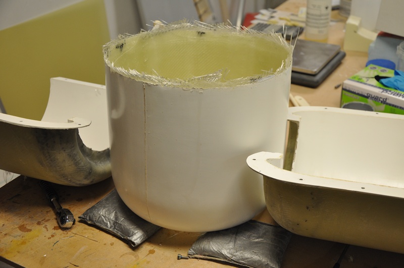

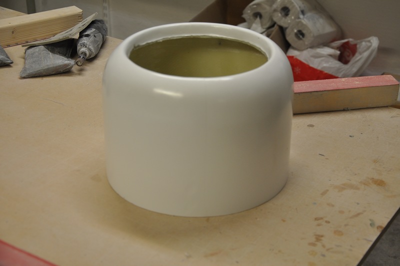

          Dags att pilla ut kåpan ur formen.
          Den föll ur lika enkelt som när jag tog loss pluggen från formen.

              Vad blev vikten på motorkåpan nu strax efter gjutningen?
                  Vikten just nu har jag ingen aning om. Men den är lättare än balsa och tyngre än bly....eller var det tvärtom..?
                  Jag skall väga den så fort jag är tillbaka i paradiset.

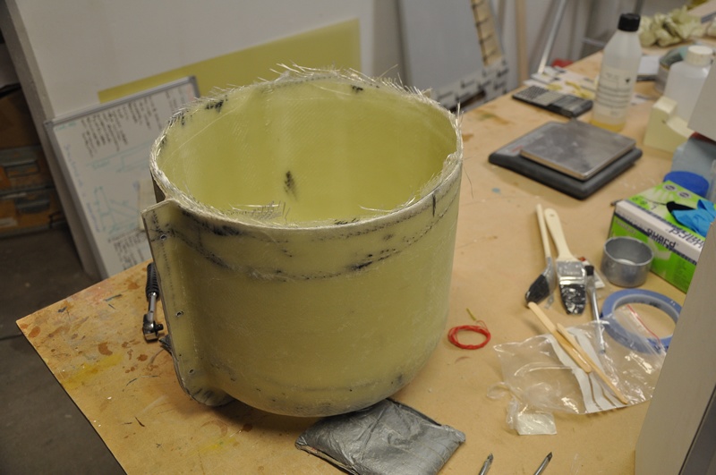

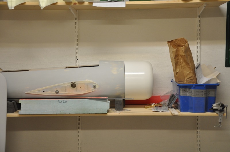

                        Så är det dags att kapa bort som inte skall vara med på kåpan.
                        Vikten på kåpan som den står på bilden var 1162 gram.
                        En massa onödigt material som har rensats bort....vikt 962 gram. Jag har gjort den här kåpan tung och stabil för jag kommer att behöva vikt framme i nosen plus att jag kommer att montera en del utrustning på insidan av kåpan.
                        Provpassning.
                        Jag kommer snart att behöva metallrummet så därför har inredandet av det påbörjats.

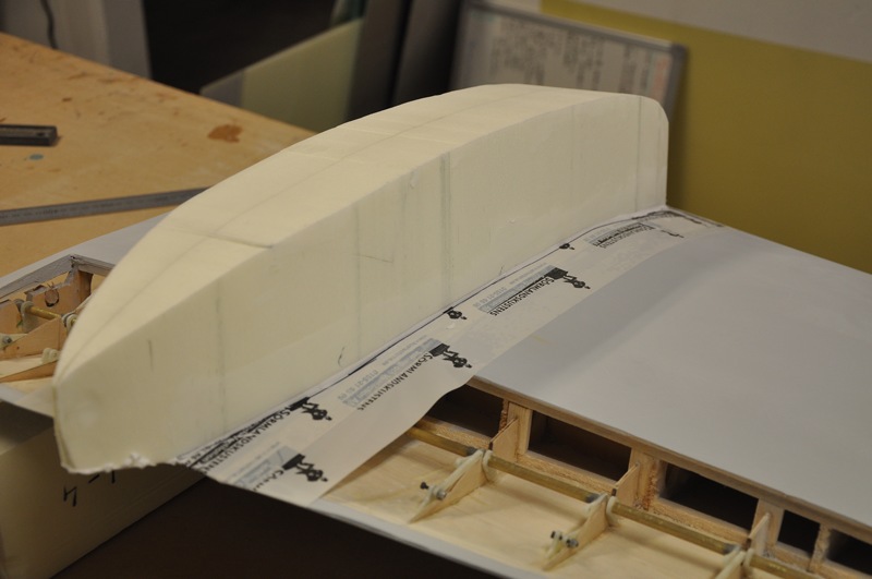

                          Idag limmade jag fast pluggmaterialet på tejpen på vingarna. Jag använde det här spraylimmet: http://www.mbs-rcmodels.se/lack-lim-.../uhu-spraylim/
                          Första gången som jag provade det och det verkar fungera bra.

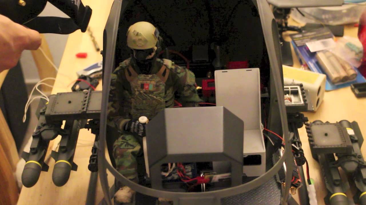

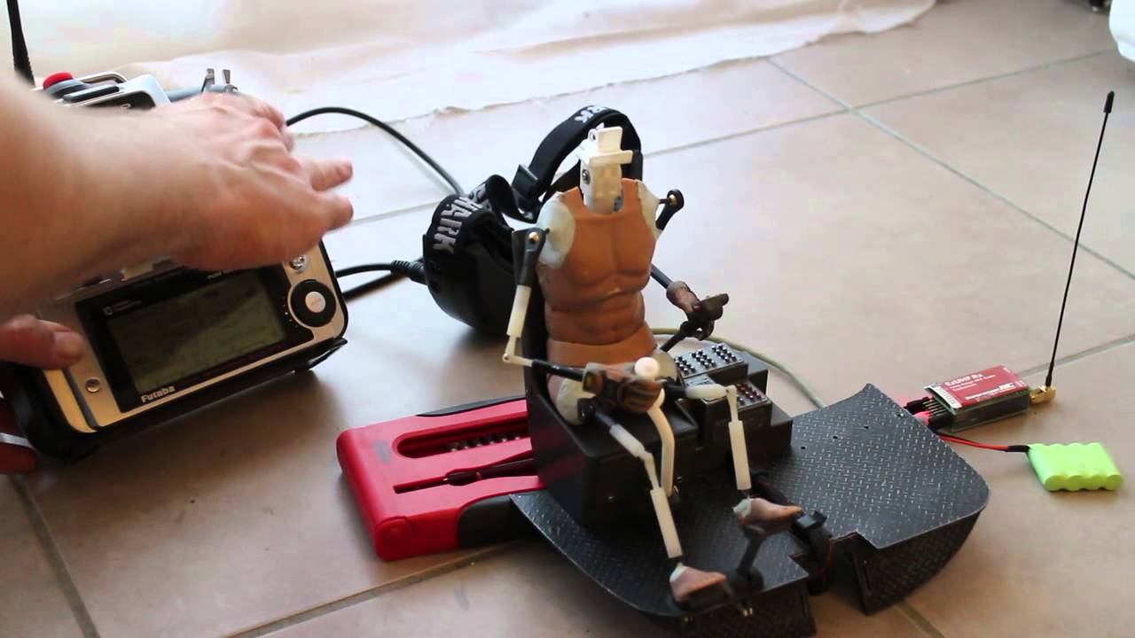

                              Kanske ska ha en pilot som rör sig i den rymliga cockpiten?
                                #855
                                Haha! Woa! Fränt. klart du ska ha rörlig guube! ;-) Nu vart jag sugen.. var får man tag på såna där gubbar i skala 1/3?
