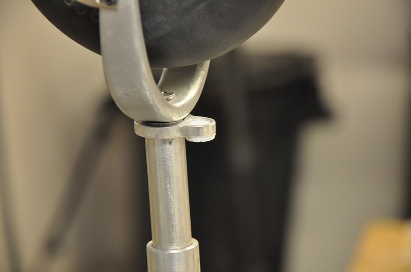

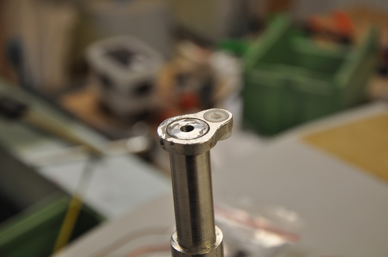

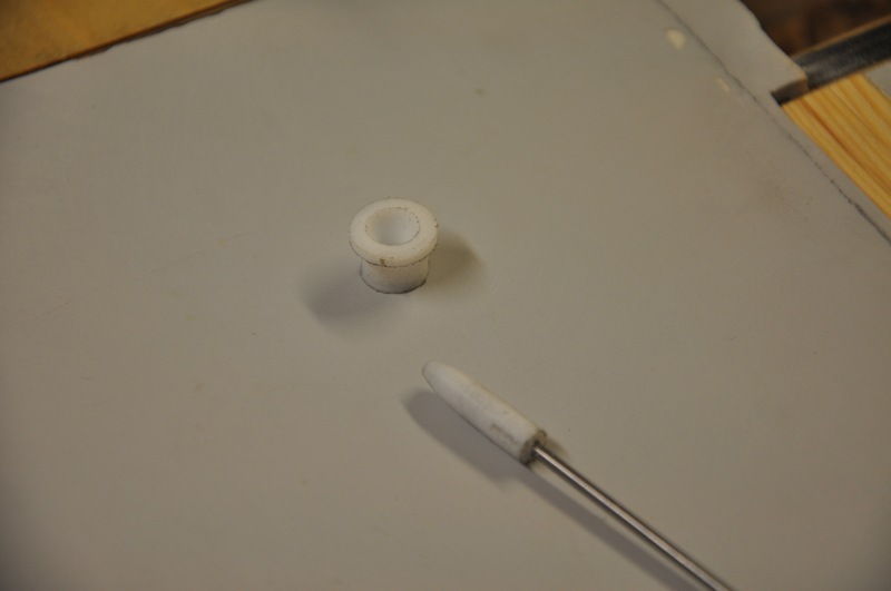

Lite delar tillverkade av polyamid. Delen längst upp har ett koniskt hål som kommer att underlätta för låspinnen att träffa rätt.

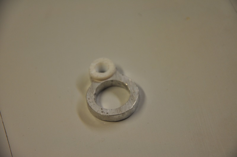

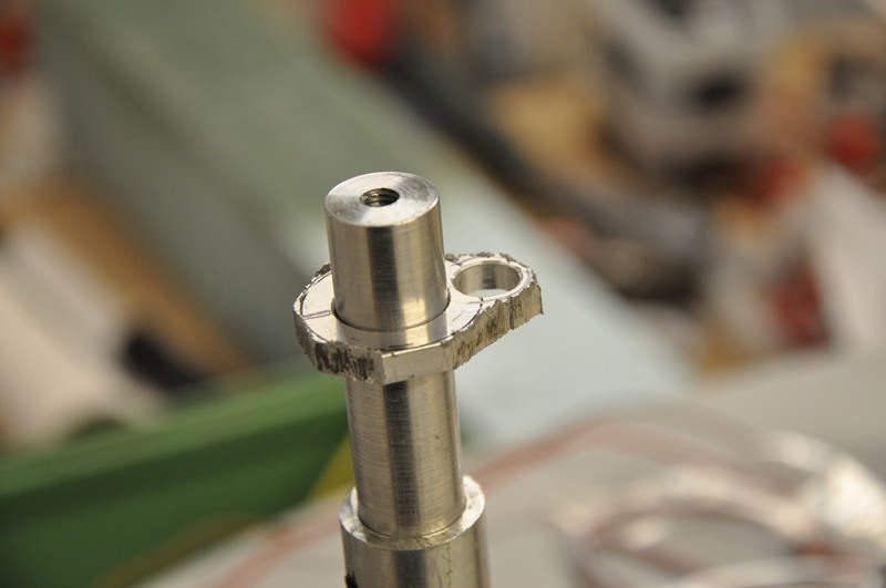

Ytterligare en del. Denna är tillverkad av aluminium och har fått polyamid delen med det koniska hålet installerat.

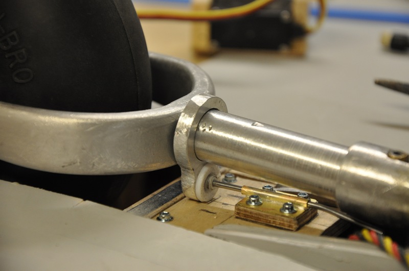

Den här uppsättningen skall sitta.....
...här.

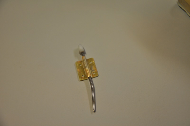

Låspinnen har fått den andra polyamid delen monterad och har även fått en fästplatta tillverkad.

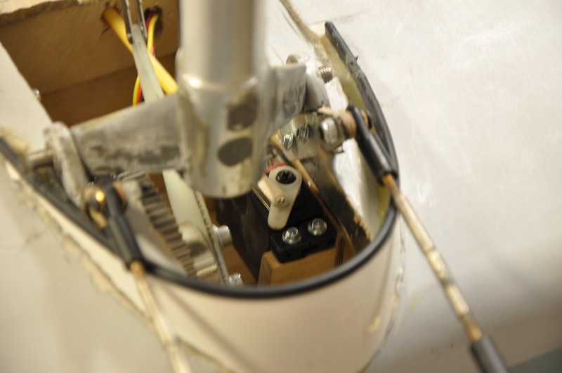

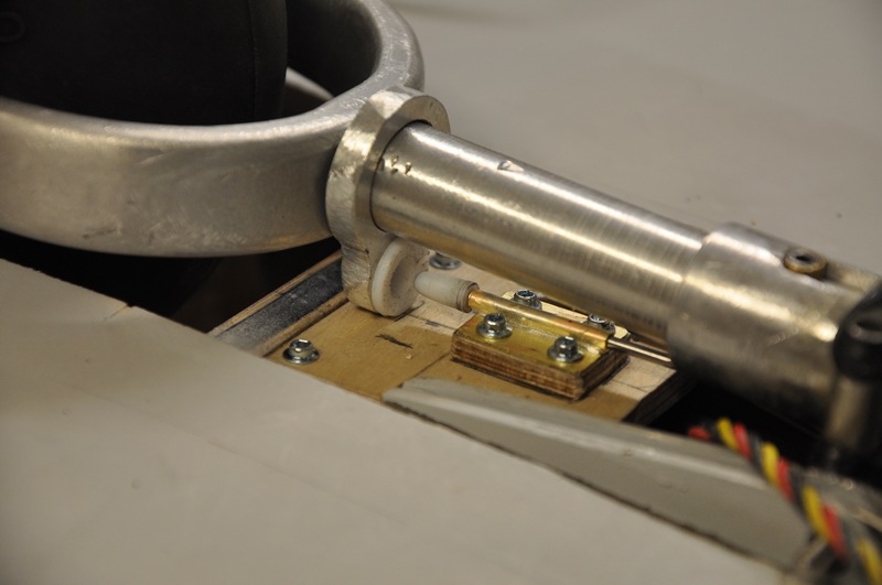

Låspinnens mekanik måste sitta på en viss höjd så det var bara till att tillverka en distans av plywood som limmades fast på en hylla som i sin tur har skruvats fast.
Alla delarna installerade och låspinnen i det olåsta läget.
Låst läge.

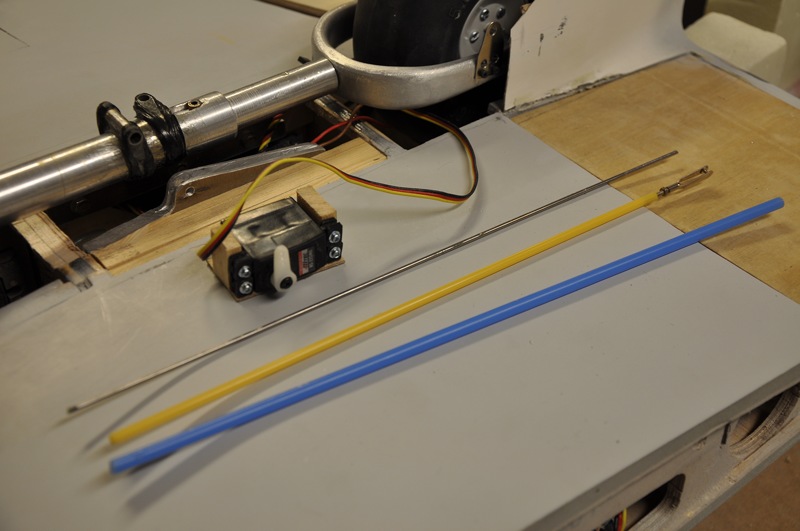

Nästa steg blir att installera servot som skall manövrera låspinnen.

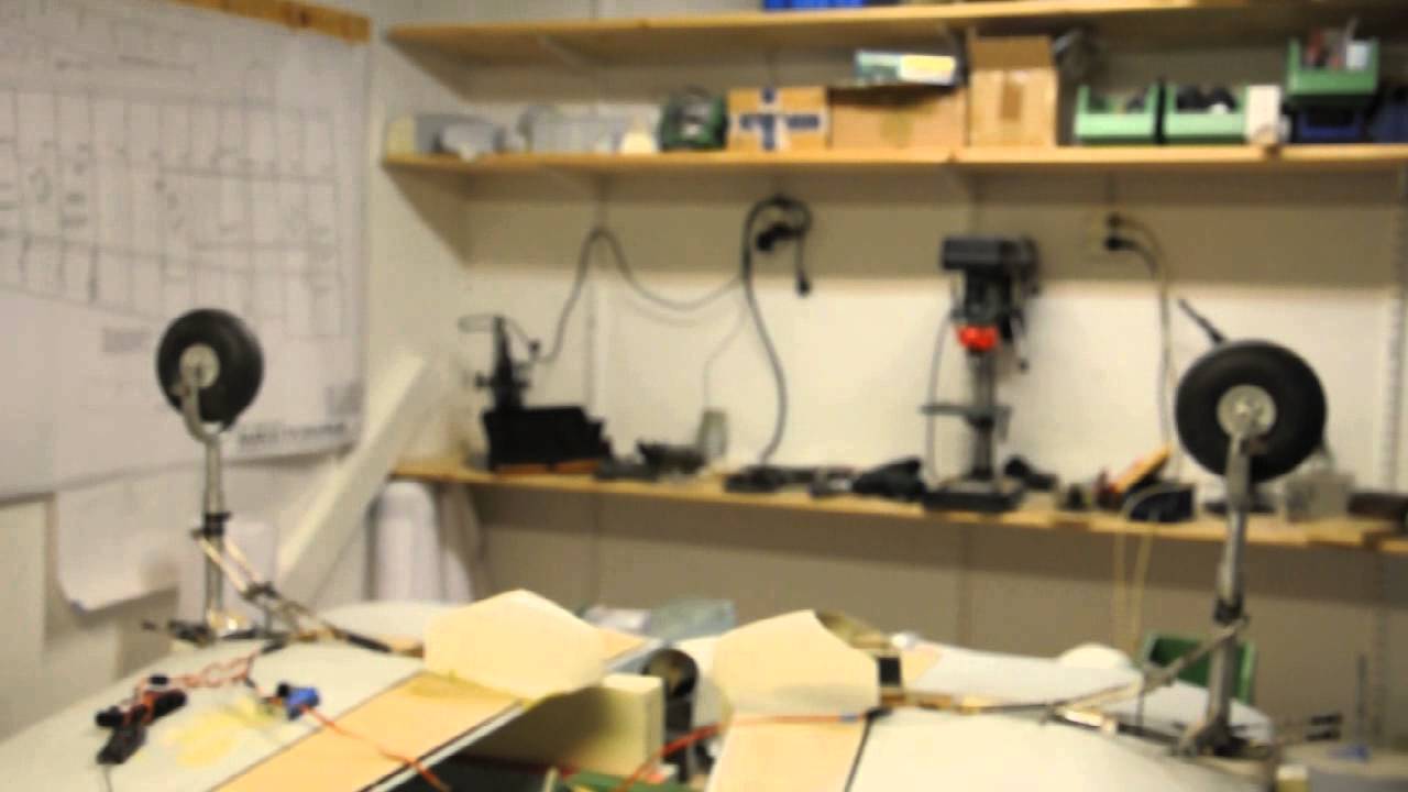

Helgen tillbringades hos Magnus och vi lyckades undvika att göra något annat än sådant som hade med modellflyg att göra.
Magnus har byggt en Guillows Beaver med eldrift och 3 kanaler. Den flyger helt underbart! Han håller på att sätta ihop ett drivlinepaket med servon och ackar....gissa om jag nappade på det....
Så jag packade in halva verkstaden och hela B-17 för att jobba på den.

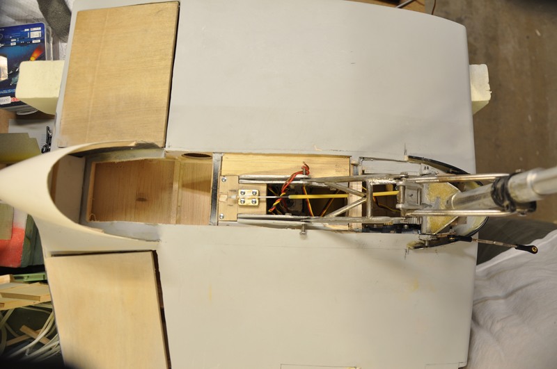

Jag installerade klart låspinnens mekanik.
Servot till pinnen hittade också hem.
Jag testade det hela med door sequensern och det fungerar klockrent. Tyvärr bryter den inte strömmen, men strömförbrukningen ligger på 0,02-0,06 Amp när stället är infällt.

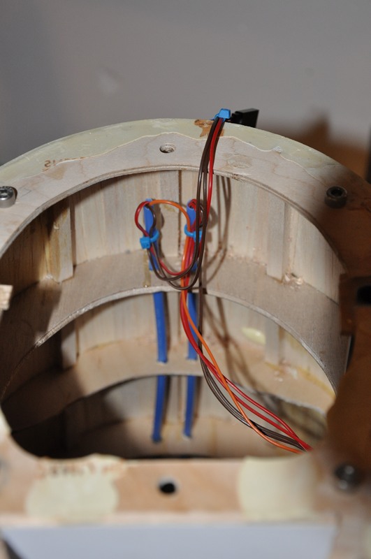

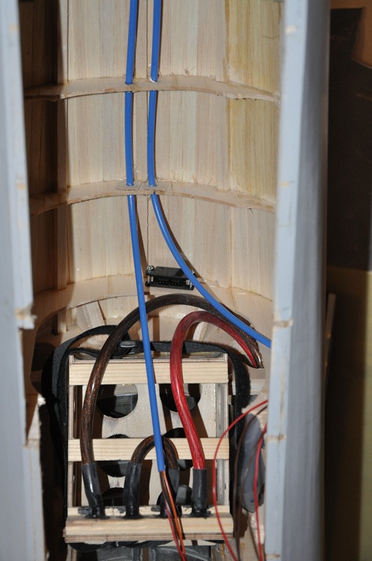

Jag började även på att dra kablarna till servona i bakkroppen.
Mottagaren kommer jag att placera på undersidan av hyllan framför spanarens utrymme. Så det var bara till att se till så rören kom dit.

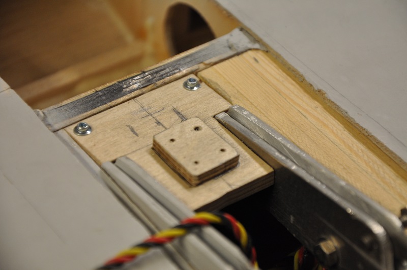

Dags att börja tillverka och montera de sista delarna på det andra ställbenet.
Lite filande senare...

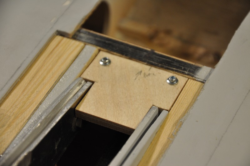

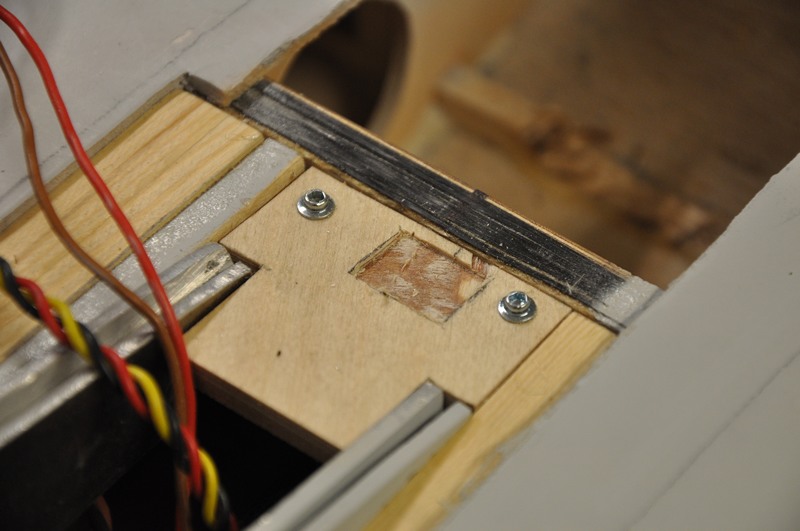

Plywood plattan där låspinnens platta skall fästas.
Låspinnen har fått en fästplatta.

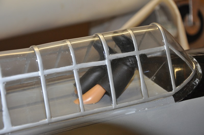

Arvid håller på att färdigställa en Kyosho AT-6:a. Den saknade en pilot och det ville Arvid ha....så då tager man vad man haver...resterna av min pilot i Avian.

Det blev lite gjort i paradiset idag. Jag fick göra en försänkning i plattan där låspinnen skall fästas för att fästöglan på ställbenet skall få plats när stället är infällt.
