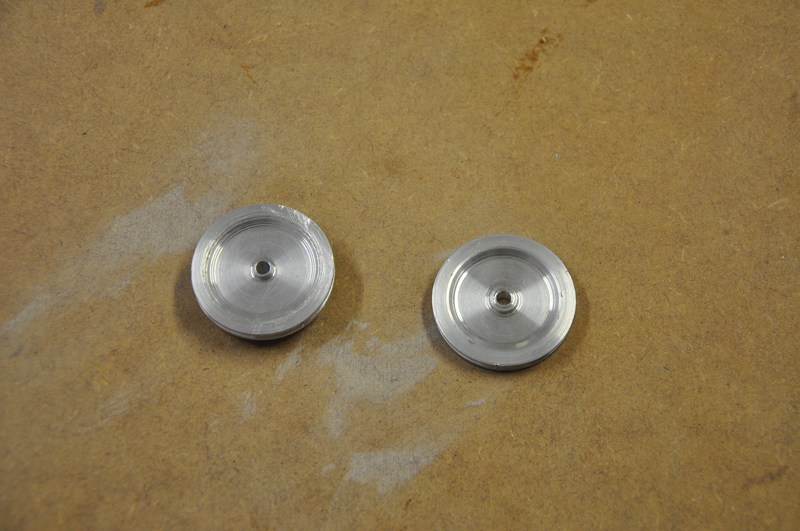

    #976

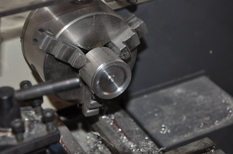

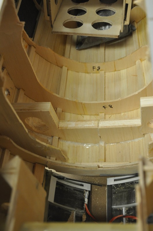

    Det tjocka halvspantet i mitten på bilden är det bakre stödet för ack-lådan.
    Det behövs två remskivor till bombluckorna...så det är bara till att svarva fram ytterligare en.

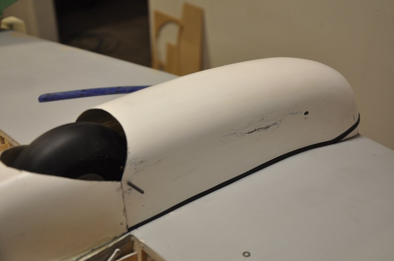

      #977

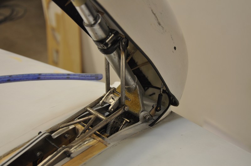

      Så var remskivorna nästan klara...de skall bara förses med lite detaljer, lite småhål och poleras...

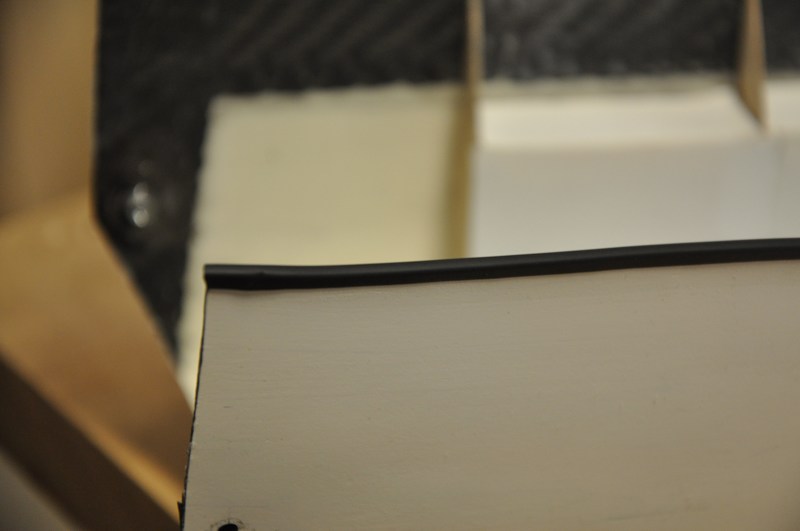

      Landställs kåporna har en gummilist längs med kanten. Jag har letat efter något som skulle kunna fungera som en sådan och då hittade jag dessa....
      ....som passar perfekt!

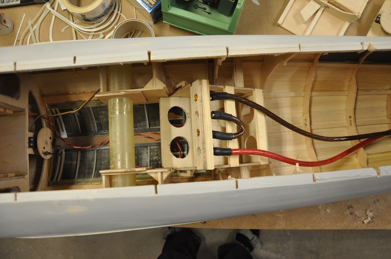

      Slutligen....den andra batterilådan har äntligen limmats på plats!

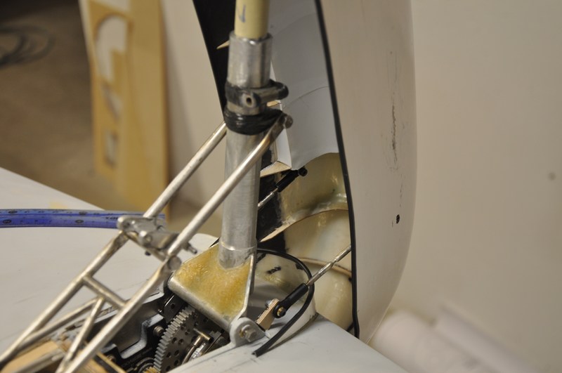

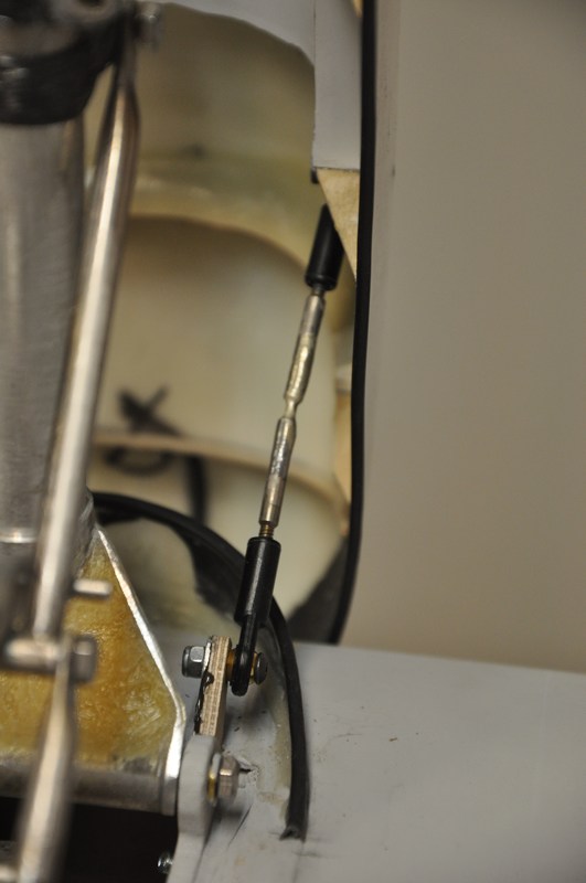

        #978
        Det första staget av de övre är på plats.
          • 3984
          #979
          Det behövs lite mer justeringar, men det verkar fungera väldigt bra.

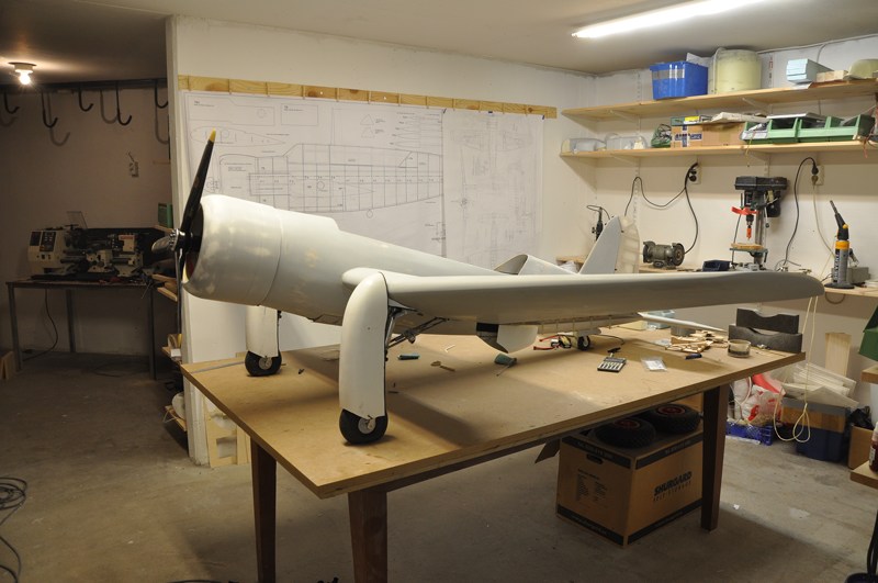

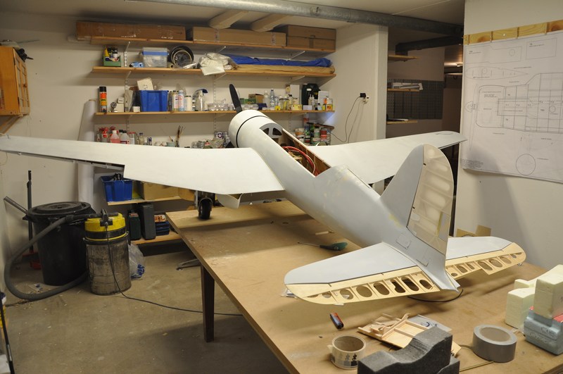

                    #984

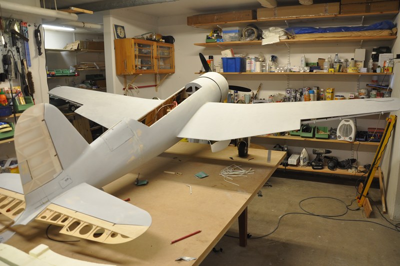

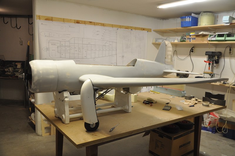

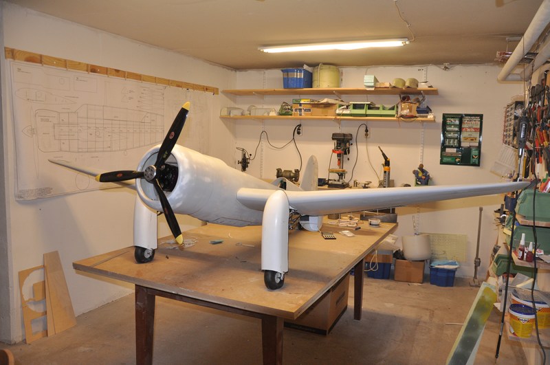

                    Ett stort steg framåt...till slut. Det blev en hel del nya gråa hårstrån och ännu mindre hår uppe på huvudet. Men nu fungerar det som det skall.

                      • 736
                      #985
                      Tjusigt Göran !!!!
                      • Pekkala
                        • 1159
                        #986
                        Makalöst maffigt Göran! :thumbup:
                        MVH/Christer

                              #989
                              Vilka tjusiga linjer B-17 modellen har nu när du visar den monterad. B-17 är verkligen en skalamodell i min smak. Och vilket hantverk, man blir stum både av din skicklighet och din förmåga att hinna bygga så pass ofta och snabbt som du gör.
                              I stora drag vad har du kvar på modellen nu förutom målningen och sådant kul?
                              - Skall du ha "nitar" på kropp och vinge+stabbe? (kanske du redan gjort?)
                              - Gissar du skall ha relativt detaljerad cockpit?
                              - Motorattrapp?
                              - Osv...
                              Har för mig du nämnt tidigare i tråden att du tänkt dig att ha flottörer till din B-17 (stämmer det?).
