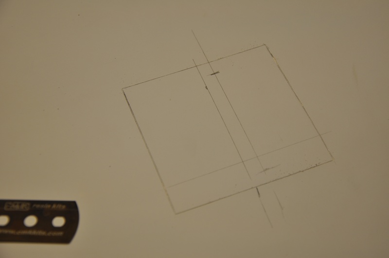

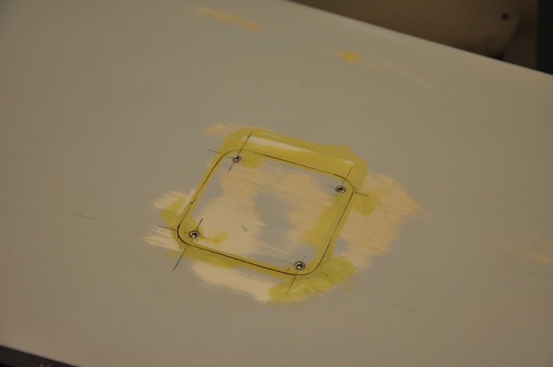

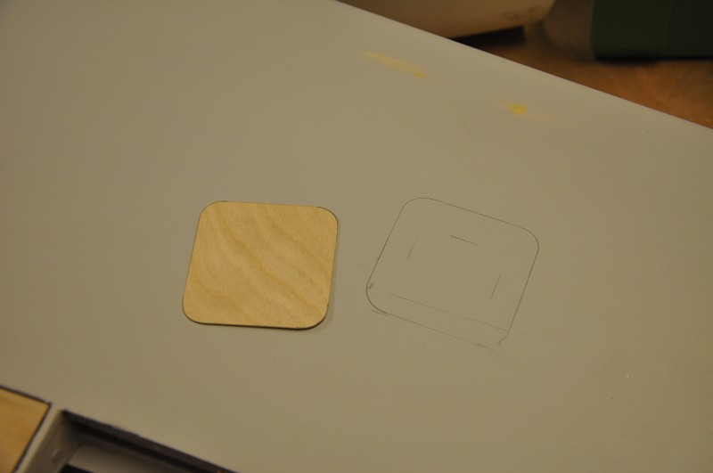

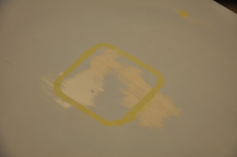

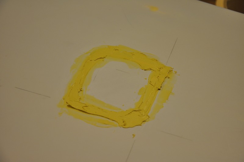

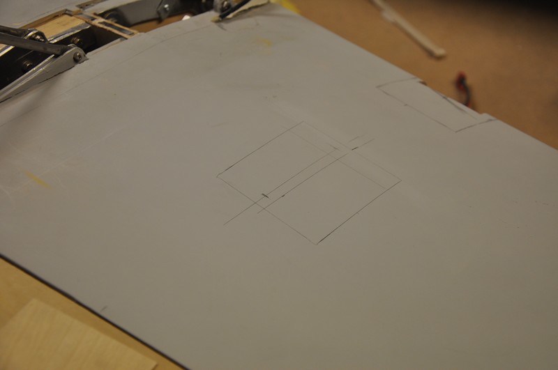

          Titanbultarna har inte anlänt så jag får gå vidare så länge med att tillverka servoluckor. Jag tänkte prova om jag kunde få till servoluckor med stabila kanter som inte går sönder när de demonteras.
          Första steget var att rita ut var jag ville ha den.

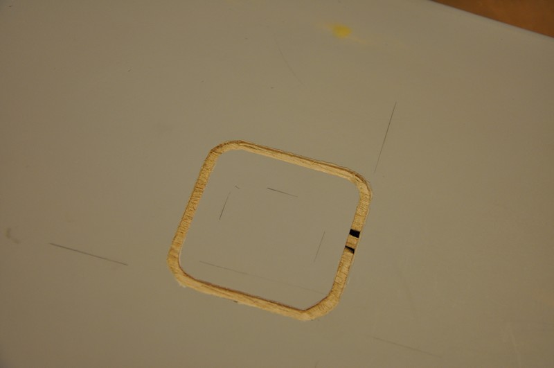

          Nästa steg blev att fräsa ur ett spår som blev cirka 5 mm brett och cirka 2 mm djupt.
          Spåret fylldes med spackel.
          Efter lite slipning.
          När slipningen var klar så sågade jag ut luckan med hjälp av ett tunnt sågblad. Därefter limmade jag fast fyra balsaklossar nere i servohålet, la på luckan, borrade ett hål i varje hörn, tog bort luckan, borrade upp hålen en aning, kapade till och tryckte ned 7 mm långa bitar av Sullivans innerstötstång (den gula) och skruvade fast luckan. Nu skall det bara slipas lite till.
          Nästa lucka blir till vingens bombfällningsmekanik.

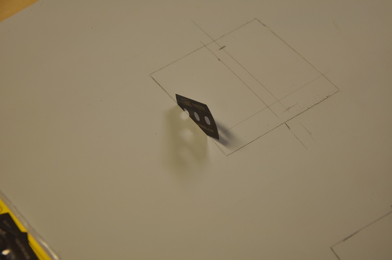

            Jag hittade rakbladssåg. Nej...jag skall inte raka mig, men däremot såga fina och tunna snitt i vingarna.
            Det blir som sagt väldigt fina snitt.
            Så pass fina att det är svårt att se var snitten ligger.

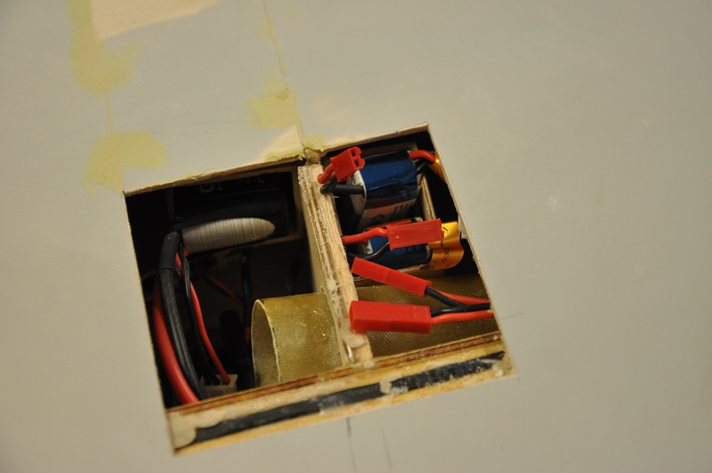

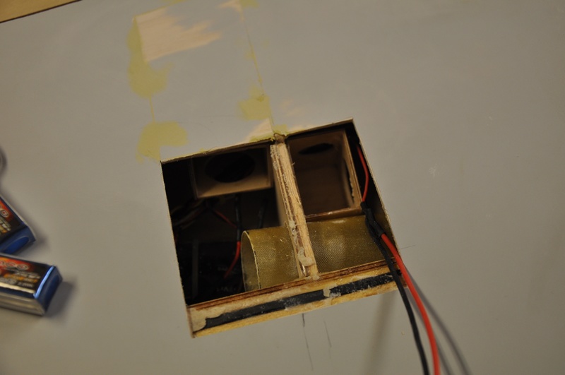

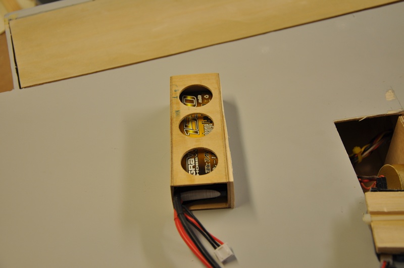

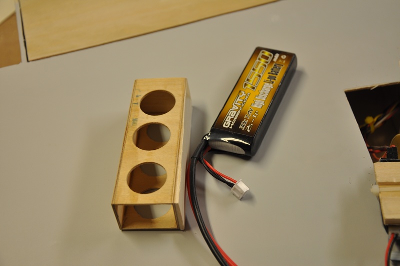

            Landningsställens servon kommer att drivas av separata ackar. Det har varit mycket funderande över var jag skall gömma dem. Nu har jag kommit fram till lösningen. De hamnar i respektive vinge och då behövs det ju en acklåda till varje ack.
            Det blev en bra passform, men ändå luftigt runt acken.

                  Får man fråga varför du har separata ackar till ställen?
                  Servona drivs av separata LiPo på 7,4 volt styck eftersom jag skall ha ut maximal kraft ur dem.

                            Så har jag fått lite tid att spendera i paradiset.
                            Jag passade på att limma fast batteriboxarna som jag har tillverkat.
                            Batterierna på plats. Det till höger är till för drivningen av ställservot och de två till höger är till för landningsljuset.

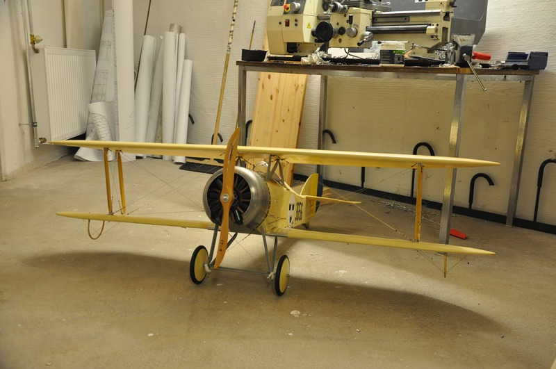

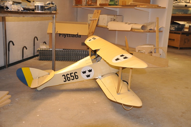

                            Jag har varit på en kort semestertripp ned till Skåne och hälsat på familjen. På vägen hem....via Alingsås...fick jag tag på den här skönheten.
                            Det är en ARF från http://www.kwmairpl.com.ph/ och som tillverkades 1998. Så den har några år på nacken. Jag har tillbringat två dagar med att göra den klar för jungfruturen. Det är lite småplock kvar...kanske har jag med den till flygträffen på Lundafältet den 23/8.
                                Tänkte bara att det blir lite onödig vikt. Går ju att ordna med spänningsomvandlare från flygacken. Men det var bara en tanke. Hur mycket ström drar ställen?
