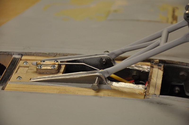

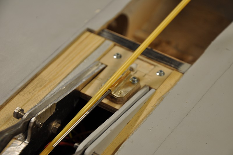

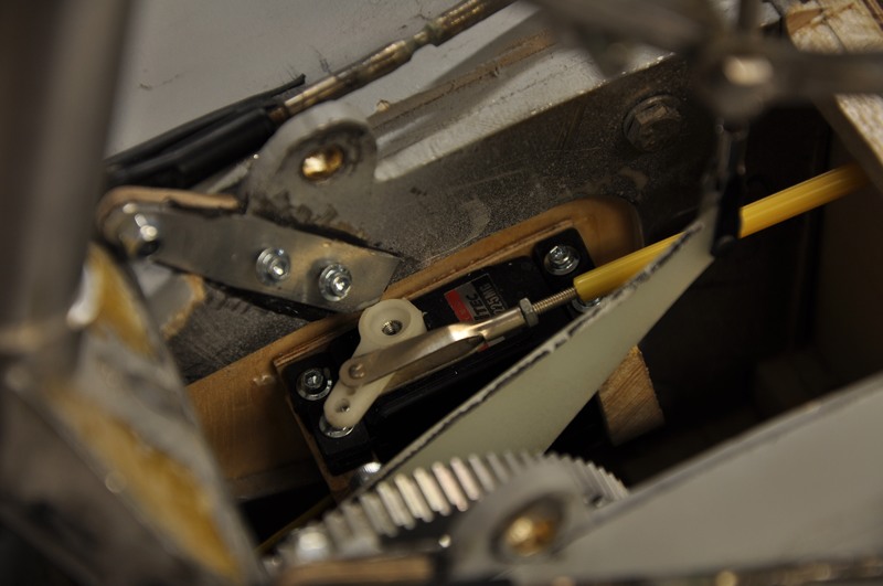

    Dags att fortsätta med bygget. Eftersom jag har fått vänster vinges landningsställ att fungera klockrent så är det bara till att göra samma sak med höger vinges landningsställ. Efter lite skruvande, bockande och en och annan fundering så fick jag dit guidepinnens fäste.
    Pinnen skall ju röra på sig och då behövs det ett servo som även det blev fastmonterat.
      • 3961
      #1052
      Fästplattan med guide pinnen skruvades fast och kopplades samman med servot. Efter lite justering av servoutslagen kunde jag konstatera att nu fungerar båda ställen klockrent.
      Nästa steg är att finjustera ställkåporna så att de följer med i rörelsen.

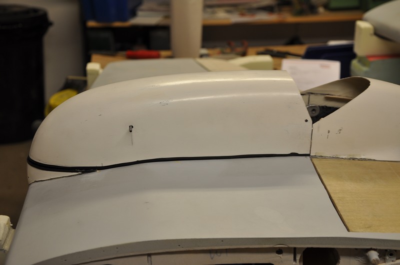

        #1053

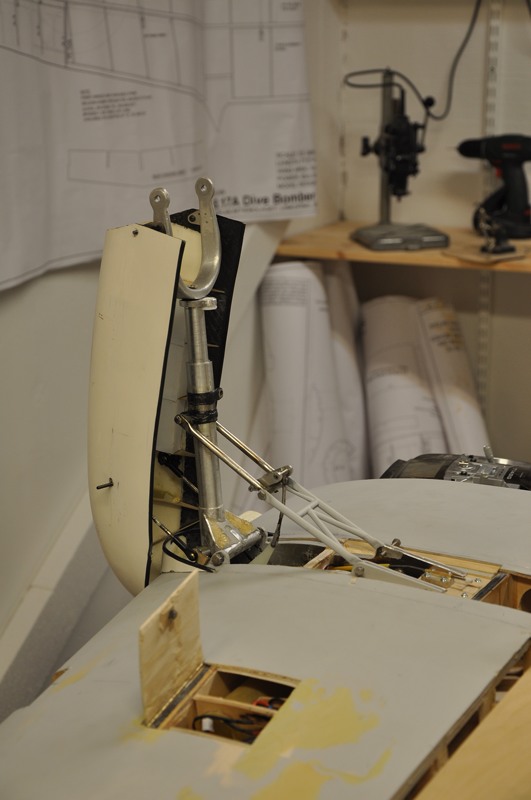

        Höger landningställskåpan är injusterad.
          • 3961
          #1054
          Så blev även den andra kåpan injusterad.

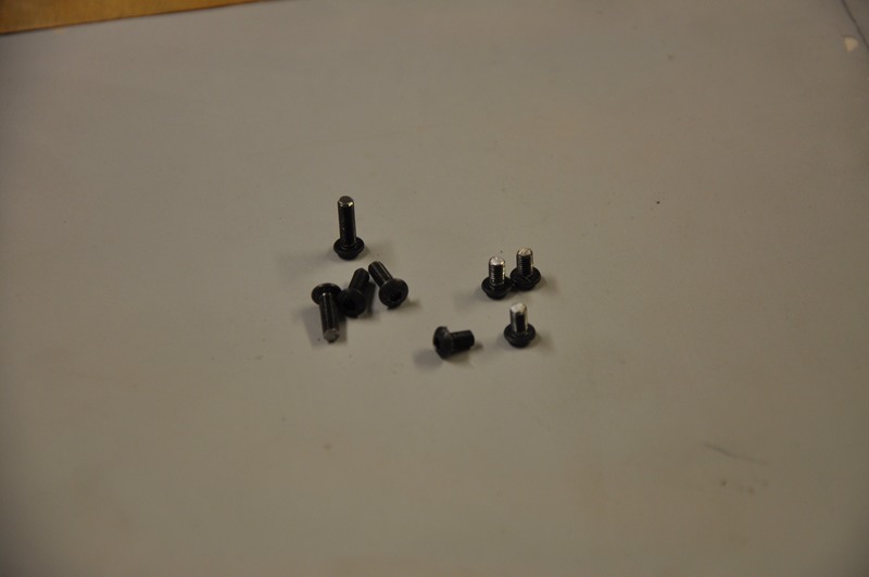

          Några skruvar blev tillkapade till rätt längd så jag kan skruva fast kåporna.

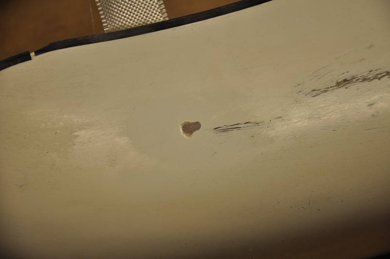

          Skruvhålen i kåporna spacklade jag igen med en microballong/epoxy mix.

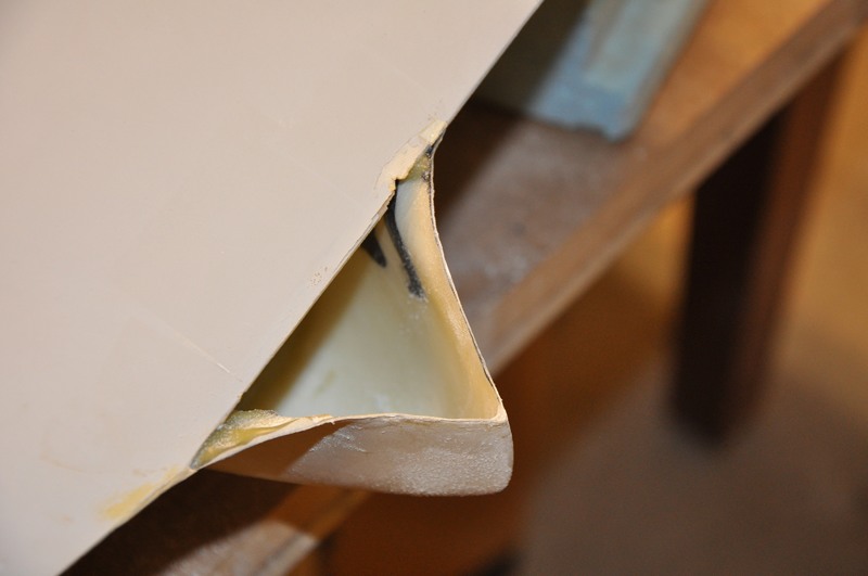

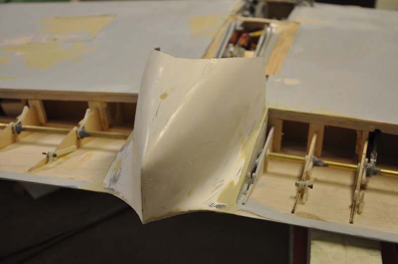

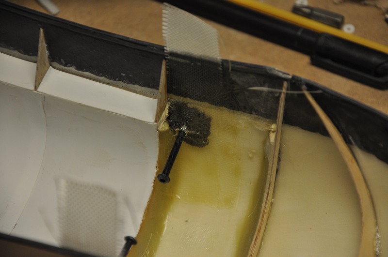

            Eftersom allt är injusterat vad det gäller landningsställen och dess kåpor så beslöt jag mig för att förstärka infästningarna för T-nötterna som jag använder i kåporna. Det blev ett lager med glasfiber och Finishing Resin. När detta är klart så blir det en liten titt om det skall läggas till fler detaljer eller om det är dags för primern.
            Slipa....spackla....slipa....det känns som om jag har gjort det här förut.
            Jag gjorde samma sak på den andra vingen.

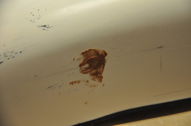

            Hålen som jag spacklare igen med mikroballonger och epoxy fick sig en omgång med sandpappert idag.

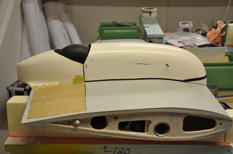

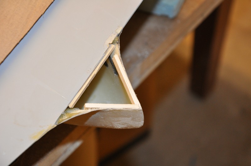

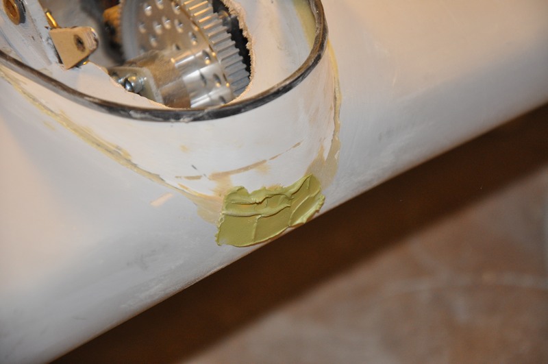

            Den bakre delen på landningsställskåporna har ett hål på ovansidan som skall sättas igen.
            Första steget var att limma fast lite balsalister längs med kanterna för att öka på limytan. Tyvärr glömde jag bort att ta en bild när jag limmat fast skivan som täcker hålet. Men det dyker upp en bild imorgon.

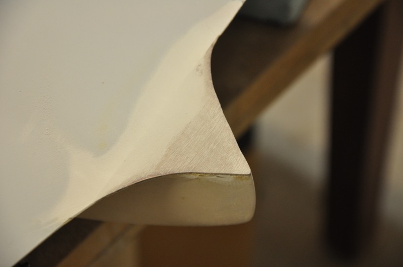

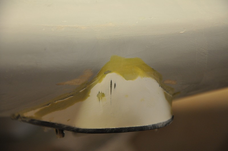

                      Färdigslipat på undersidan av kåporna.

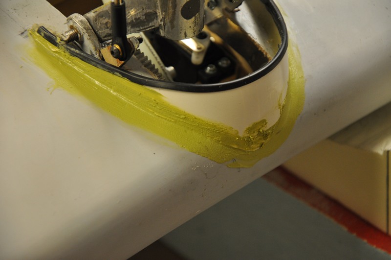

                      Lite mer spackling återstår längs med kanten, men det kommer att göras efter att ytan har glasats.

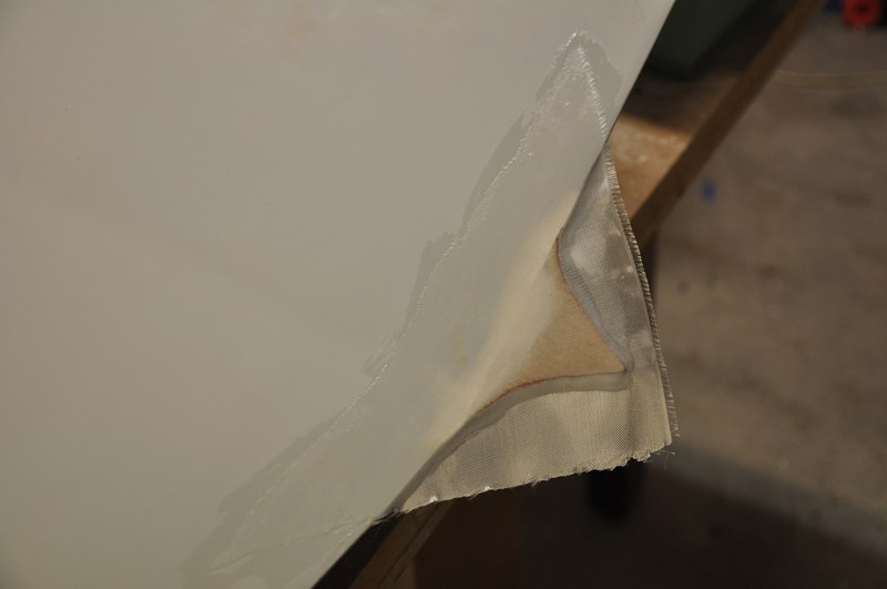

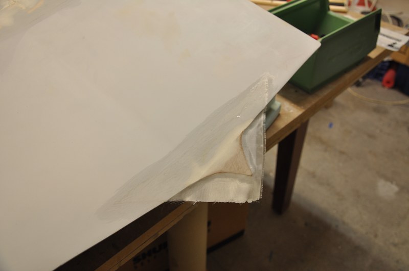

                            50 g/kvm glasfiberväv med första lagret EzeKote.
                            Cirka 1½ timme och 5 lager senare...

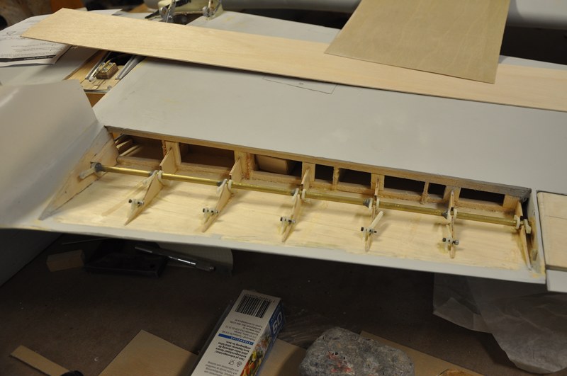

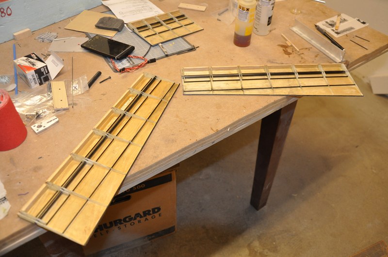

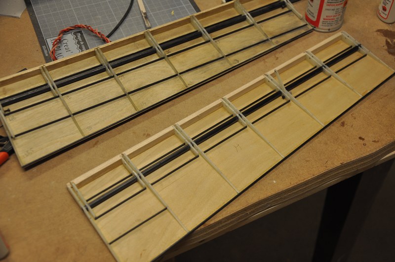

                            När jag byggde mekaniken till klaffarna blev det fel i geometrin i den första uppsättningen av de stora klaffarna. Så jag byggde ett par nya istället, men först nu detaljerar jag dem.
                            De fick lite stryk med en blandning av finishing resin och t-sprit så jag kan slipa till en slät yta på plywooden.

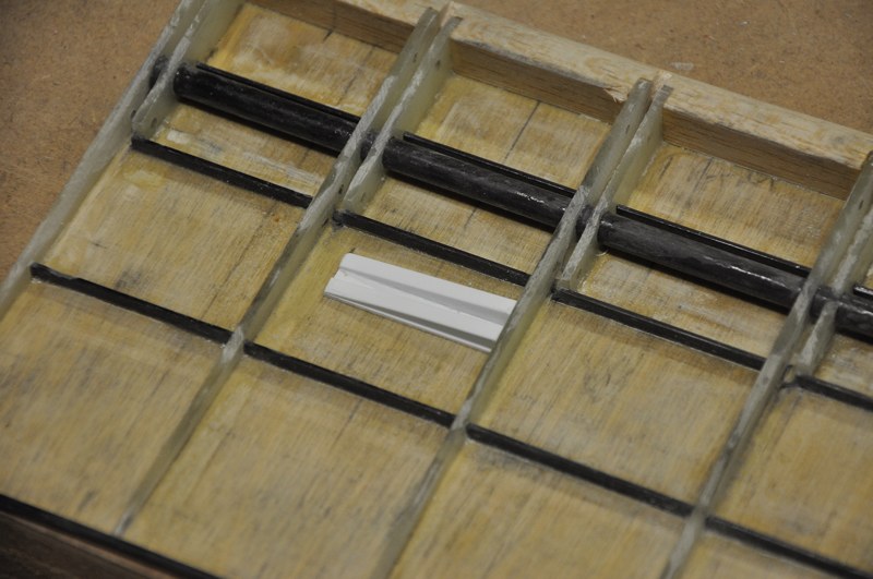

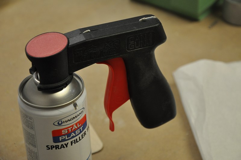

                              Skall man tillverka detaljer så är det här något som är väldigt användbart. Det finns i alla möjliga och omöjliga former och tjocklekar.
                              Detaljer som den här.

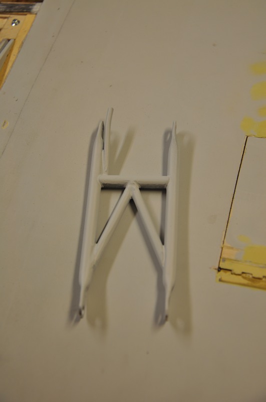

                              Det här handtaget gillar jag verkligen. Det gör det så mycket lättare att spraya.
                              Klaffarna fick sin första dusch med primer. Det skall slipas ned innan jag lägger till lite fler....små...detaljer.

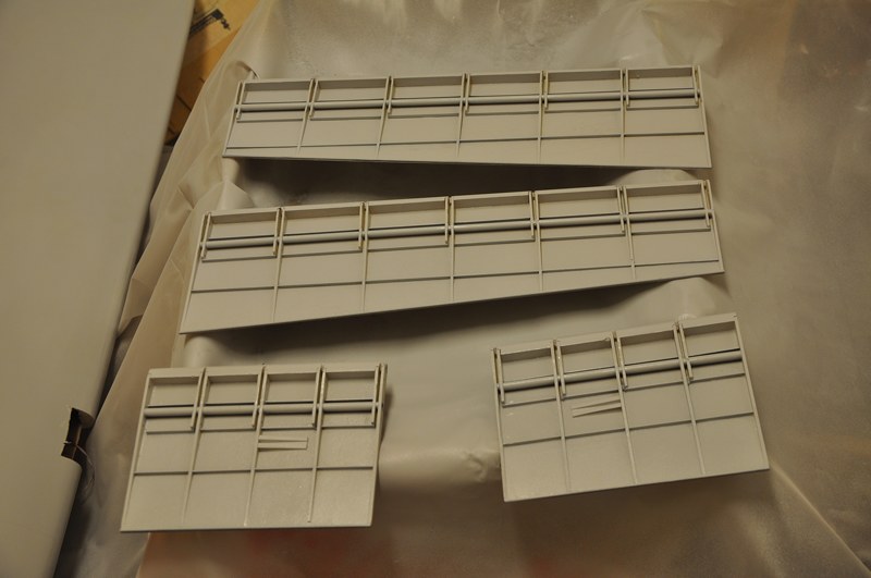

                                #1065

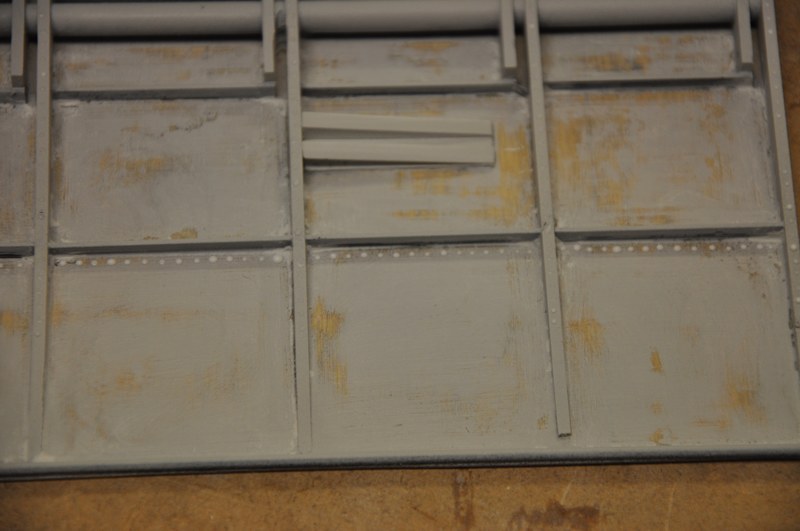

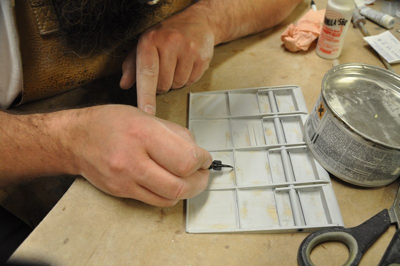

                                Efter lite slipning av ytorna som fill primer på sig så var det dags för lite nitar. Jag använder en injektionsspruta med lite olika storlekar på nålarna. Nålarnas spetsar har jag tagit bort så "spetsen" är helt plan. Men här använder jag en liten specialare som jag fick hos en tandläkare som jag gjorde ett jobb hos. Den är av plast men är mjukt böjd 90 grader.
                                Jag provade Pacers Canopy Glue för första gången. Jag är inte riktigt nöjd med det eftersom det flyter ut lite väl mycket och därigenom är det svårt att få till jämna nitar. Det kanske skulle fungera bättre om limmet var en aning tjockare.

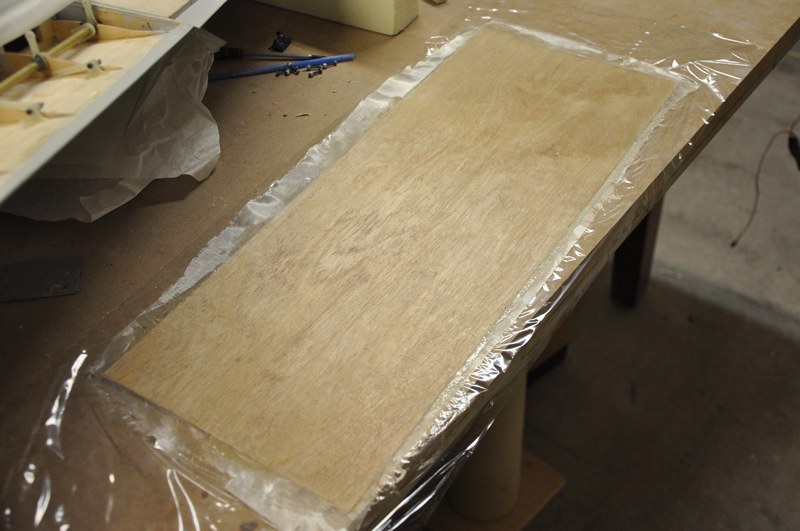

                                Det här skall bli basmaterialet för mer detaljer. Det består av 0,4 mm plywood som har täckts med 25 gr/kvm glasfiber och lamineringsepoxy.
                                Det skall monteras i dessa utrymmena.
