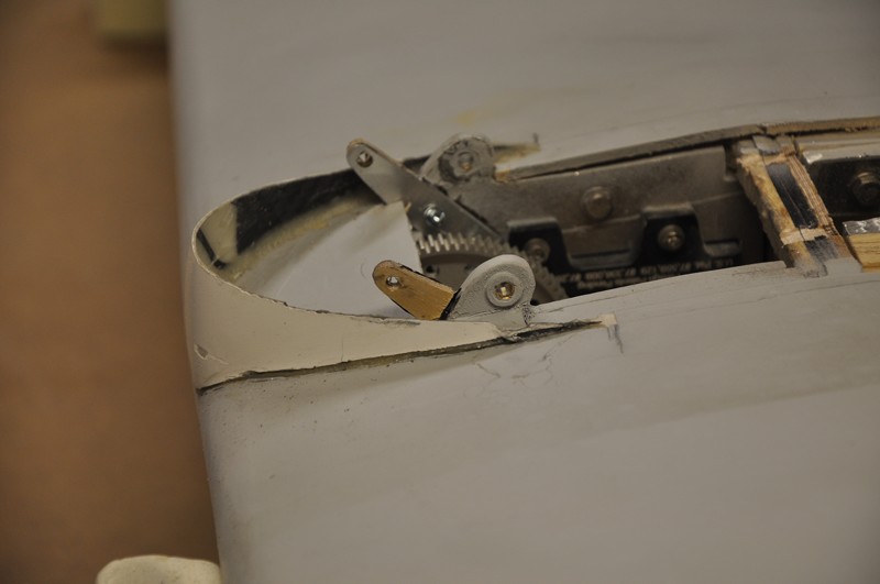

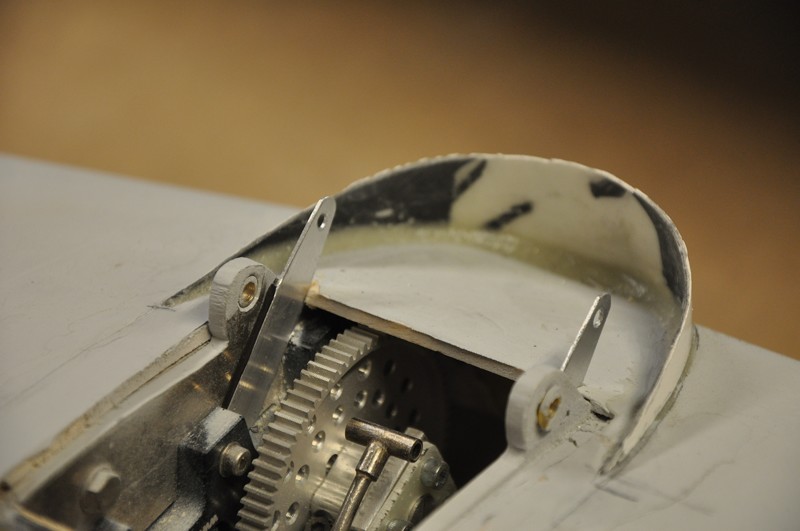

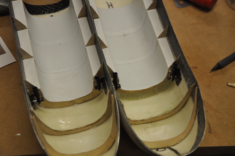

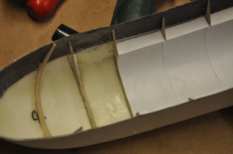

        Utav bara farten råkade jag tydligen täcka över en sektion för mycket när jag klädde insidan på kåporna. Men det var lättlöst. Fram med kniven, Dremelen, en kopp te och sedan var det åtgärdat.

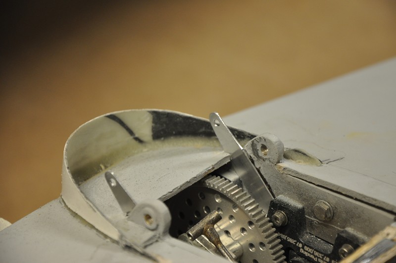

        De övre fästena till kåporna fästes på samma sätt som de lägre. M3 islagsmutter som limmats fast.
        Det här är fästena i vingen som de övre fästena i kåpan skall sammanlänkas med.
        För att få lite mer skalautseende på fästena (de är inte lika tjocka som fästena för ställebenet) limmade jag fast lite 3 mm plywood.

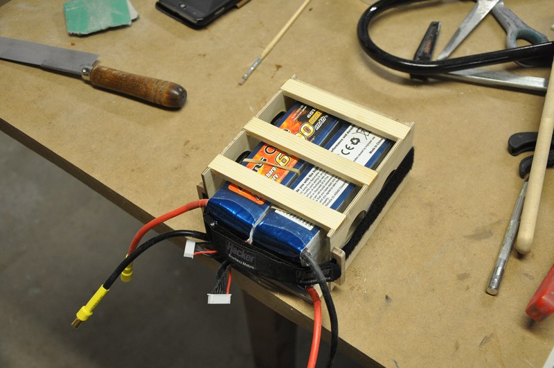

                        #971

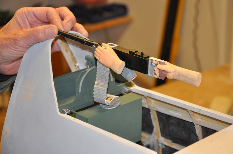

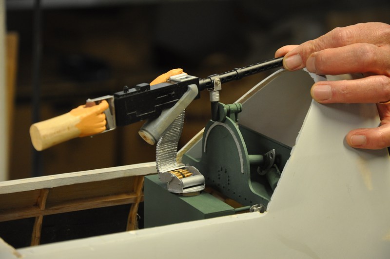

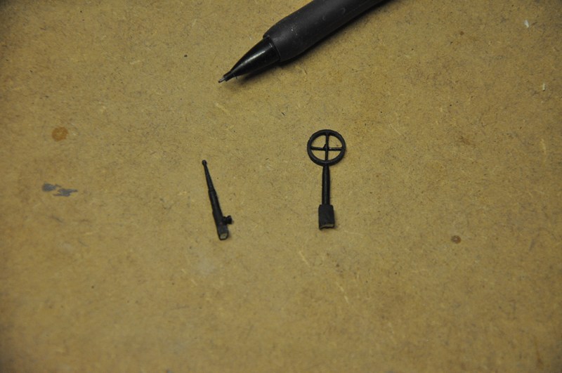

                        Mats är nästan klar med kulsprutan och dess upphängning!
                        Siktena.

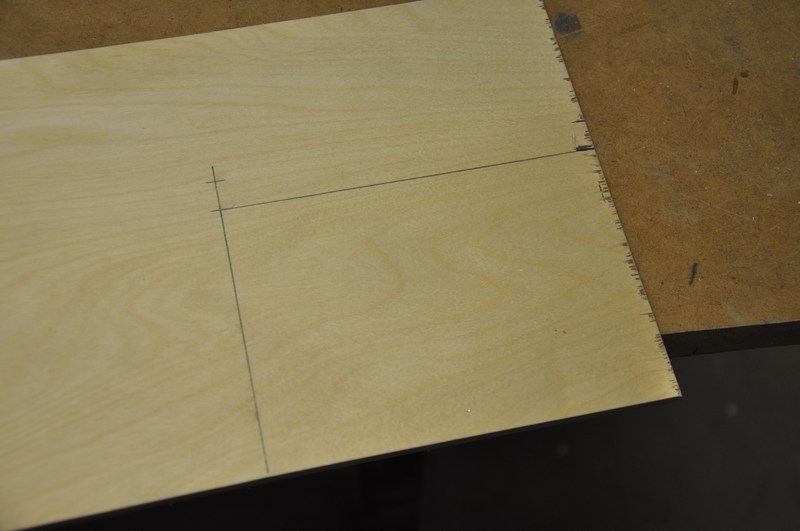

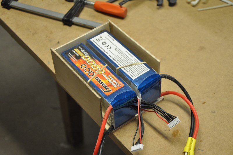

                        Jag väntar på lite delar till ställkåporna. Därför bestämde jag mig för att tillverka batterilådan för den batteripaket nr 2.

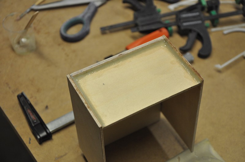

                        Ihoplimmad.
                        Batterierna passar i lådan.
                          • 3961

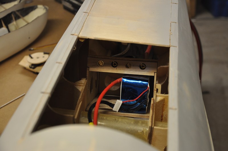

                          #972
                          Den andra batteri lådan är klar...eller rättare sagt...jag trodde det. Jag fick en idé när jag tittade på bilden. Den idén skall jag se om den fungerar nästa gång jag är i Paradiset.

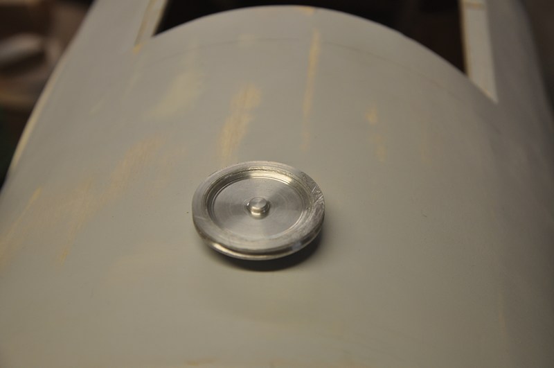

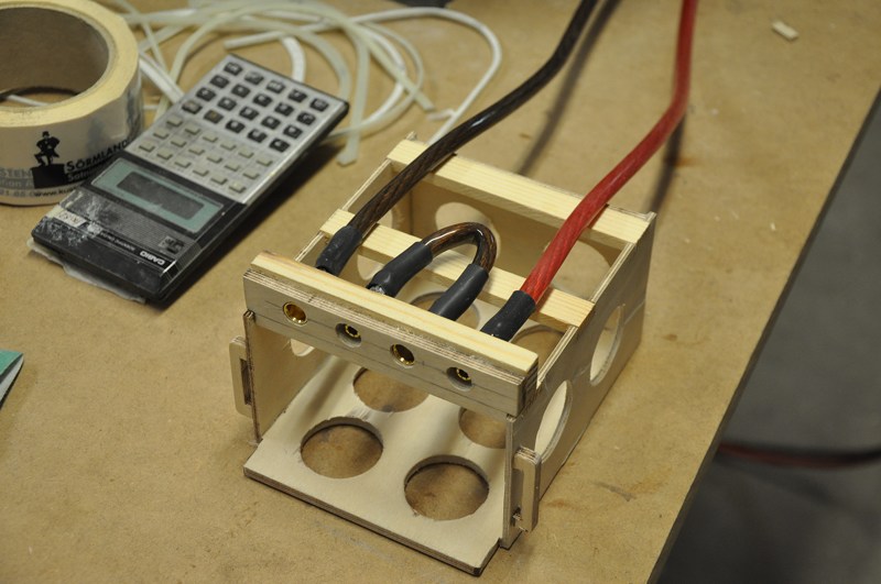

                                Arbetet med batterilåda två fortsatte idag. Jag byggde upp samma typ av kopplingsplint som på motorsetupen.
                                Här skall det andra ack-paketet hamna....bakom pilotens rygg.
                                Eftersom det här var en dag som gick i väntans tider...lim som skulle torka...så började jag tillverka delarna till ett nytt drivsystem till bombluckorna. Jag är inte riktigt nöjd med den förra, så det blir en ny uppsättning pinaler. Det här är en remskiva. Det skall svarvas fram en likadan till.
