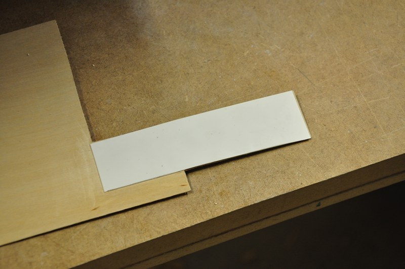

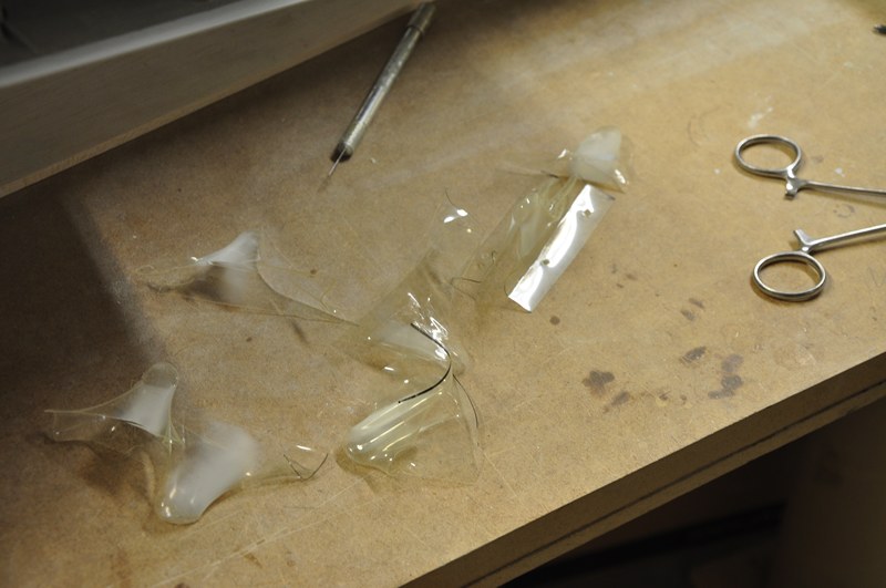

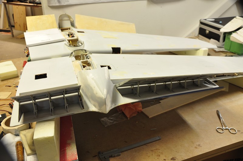

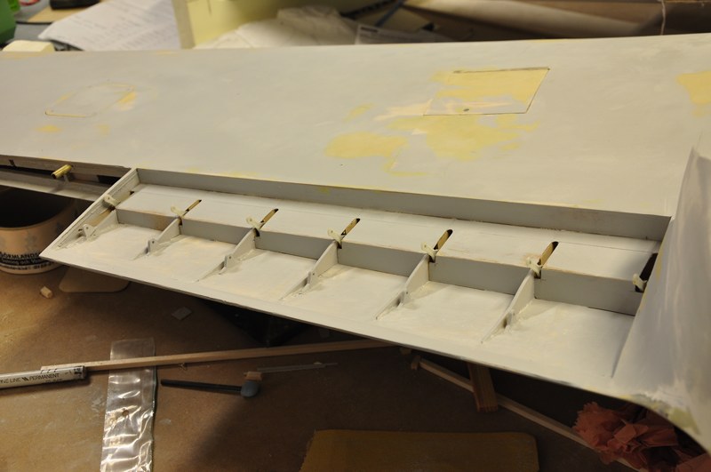

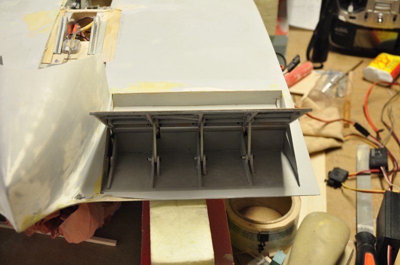

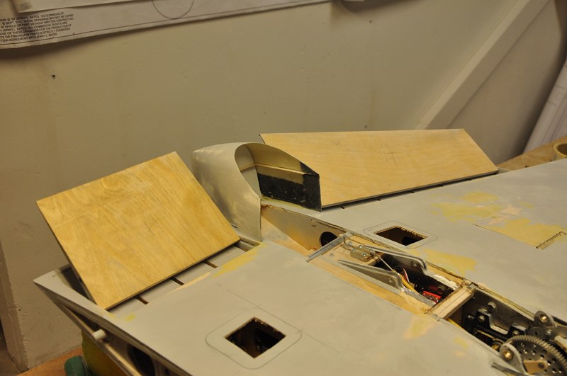

        Då är även klaffutrymmena på den högra vingen inklädda.
        Undersidan på vingbeklädnaden, balsan, penslade jag med två lager Eze-Kote. Det skall få ett par lager till innan jag slipar det så jag får en jämn yta.

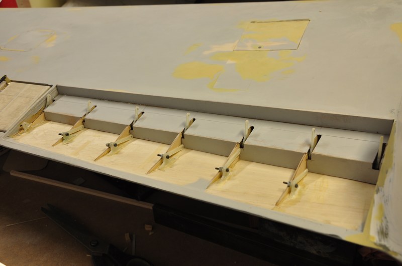

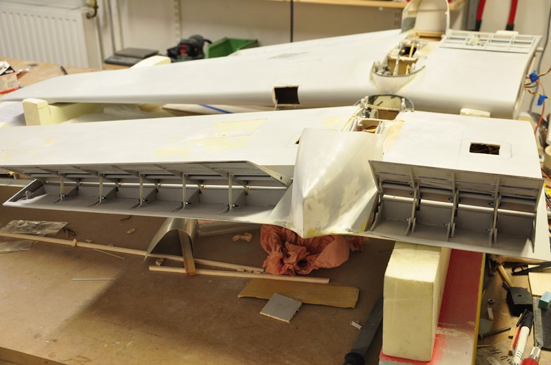

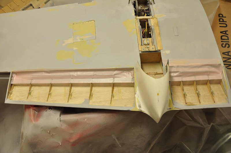

                      Efter ytterligare ett par lager med Eze-Kote, slipade jag ytorna jämna. Därefter blev det en del maskeringsarbete innan jag sprayade på tre lager primer. Bilden är tagen innan primern.

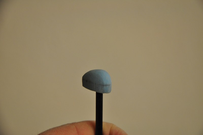

                      Medan Eze-Koten och primern torkade tillverkade jag en plugg för lamporna på vingarna och kroppen.

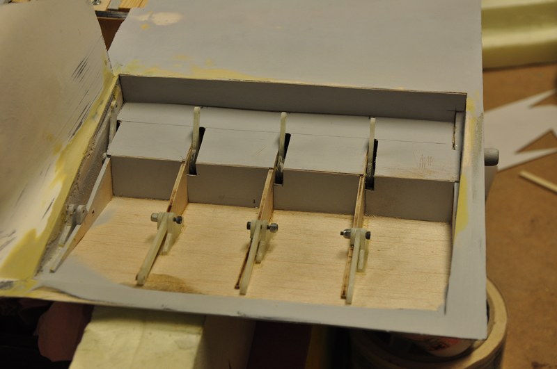

                        Så var det färdigslipat i de här områdena.
                        Då var det dags att göra finjusteringen av klaffarna.

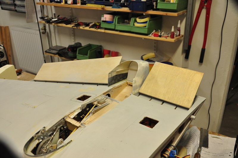

                          Så är det färdigjusterat på den högra vingens klaffar.
                          Jag blev tvungen att ta hål för lite luckor till även dessa servon. Men det är bättre att göra det nu än senare.

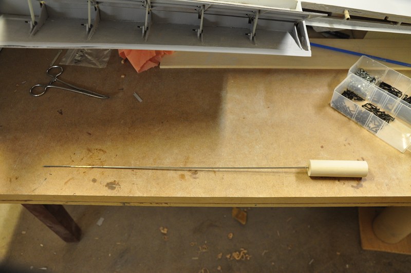

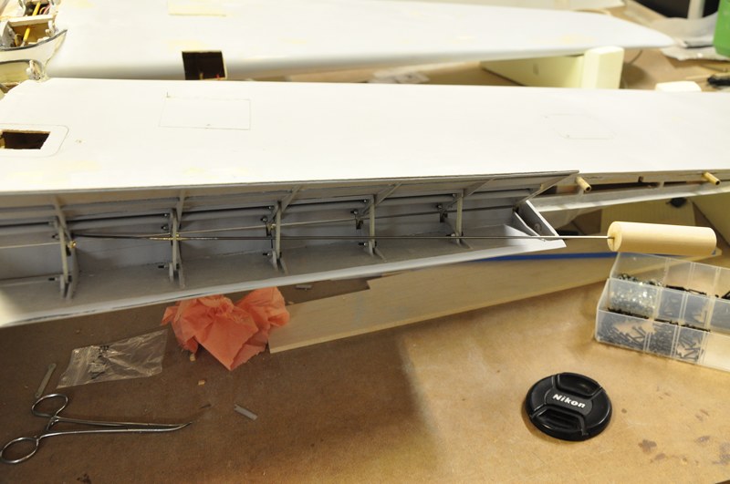

                            När man inte har rätt längd på insexnyckeln så förlänger man den en aning.
                            Det är lite trångt att komma till i klaffutrymmena när jag skall skruva fast skruvarna...därav verktygsförlängningen.
                            Och då är även de här klaffarna injusterade.
                            Blivande kåpor till positionsljusen.
                            Blivande ramar till positionsljusen.
