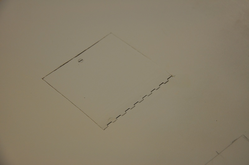

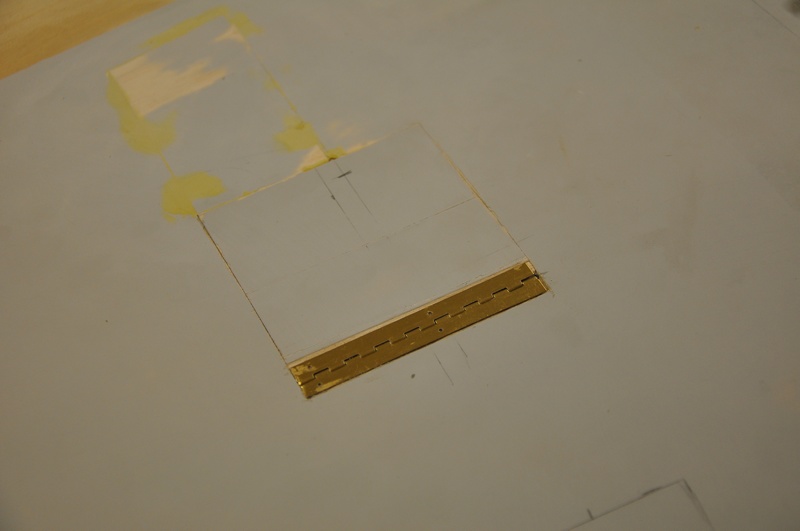

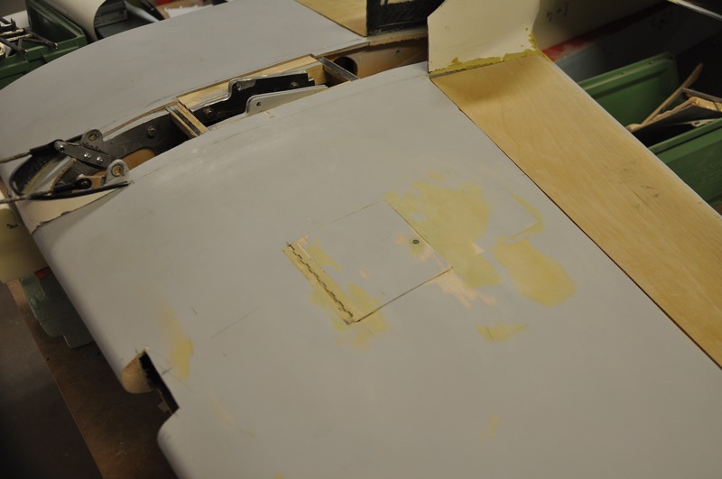

      Vänster vinges lucka har försetts med gångjärn.
      Den högra vingen har fått samma behandling som den vänstra vingen.

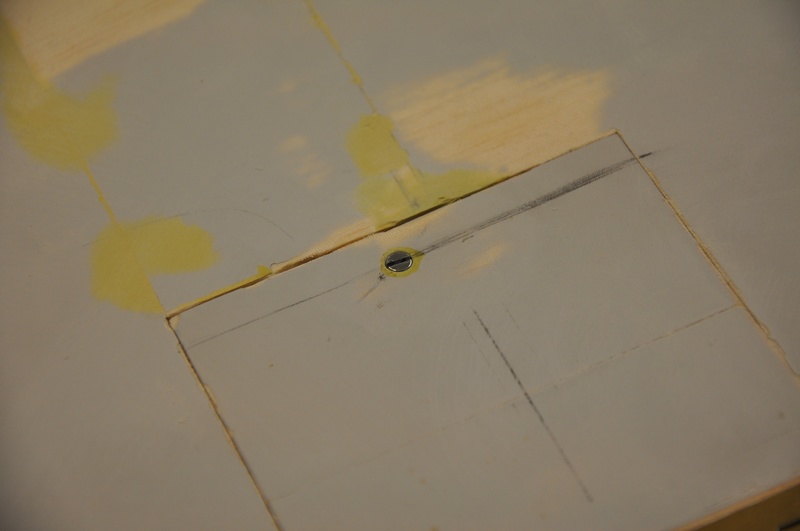

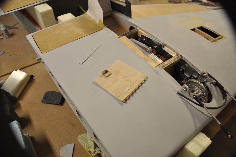

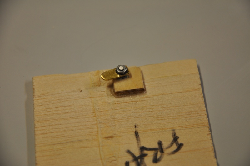

        Luckorna behöver något som ser till så att de förblir stängda uppe i luften. Så det var bara till att snickra ihop ett litet lås.
        Det manövreras från utsidan via den här skruvskallen.
        Det behövs bara lite slipning och sedan är den här luckan klar.

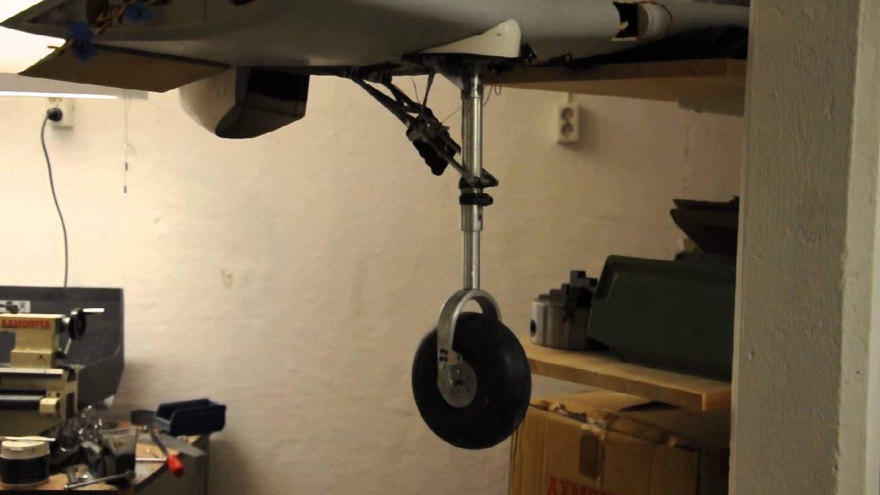

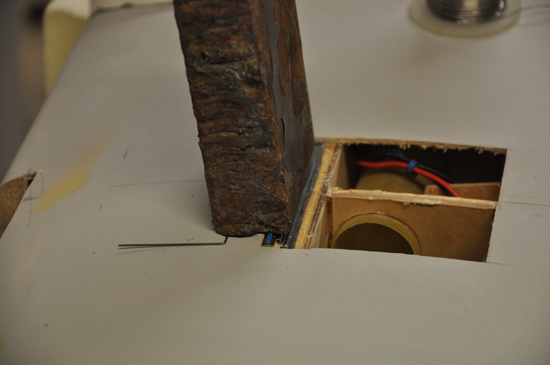

              Så fick jag till mekaniken till slut...
              Nu skall jag bara montera dit en låssprint som låser stället i uppfällt läge.

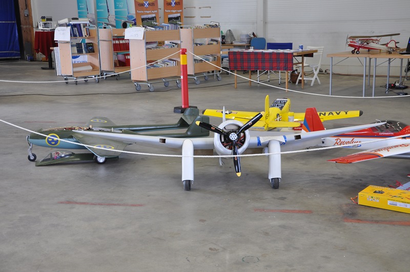

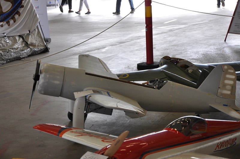

                Idag deltog modellen i utställningen på F11-dagen. Det var verkligen skoj med alla uppskattande kommentarer.
                Jag fick även en chans att komma intill Blå Johan och ta lite mått och bilder. Jag fick mig även en pratstund med Sam Linde som sköter bland annat markservicen på Blå Johan. Han tog sig även en titt på modellen och gav betyget klart godkänt om landställen!
