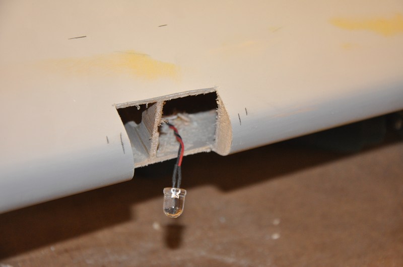

            Nu när ställen och kåporna är injusterade så gäller det att se till att de förblir det. Så det var bara till att borra hål, gänga och dra i skruvar.
            Nästa steg är att såga upp en massa hål i vingarna så jag kan komma åt allt som är gömt på insidan.

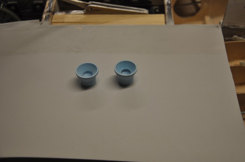

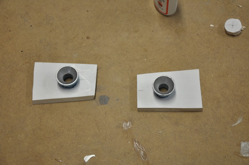

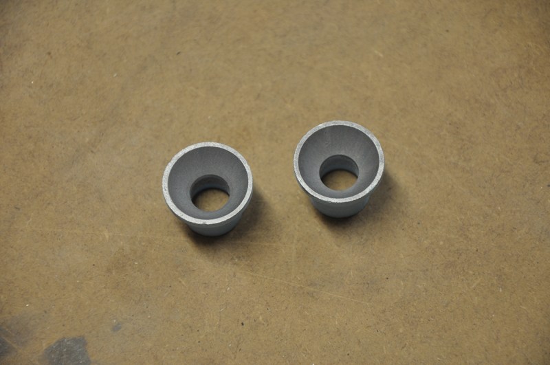

              Det här är inga blomkrukor i miniatyr. Det skall bli reflektorerna till landningsstrålkastarna.
              Den blågröna färgen är inte riktigt lämplig som reflektoryta....
              ....så det blev två lager med Humbrols Chrome Silver färg. Det skall på två lager till innan jag börjar polera upp ytan.

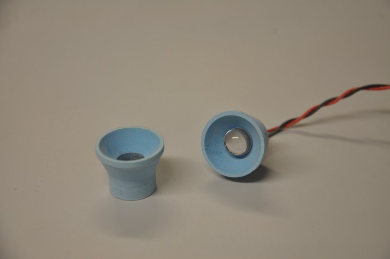

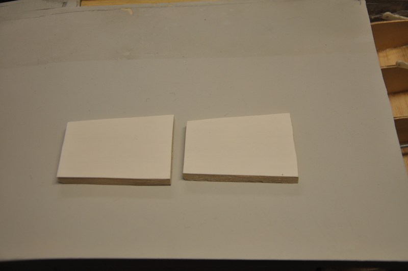

                    Bakväggarna som skall hålla landningsljusen på plats.

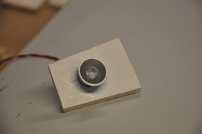

                    Reflektorerna på plats med lite mer färg.
                    Det är inte färg på dioden utan det är en reflektion från undersidan som lyser igenom.

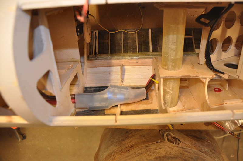

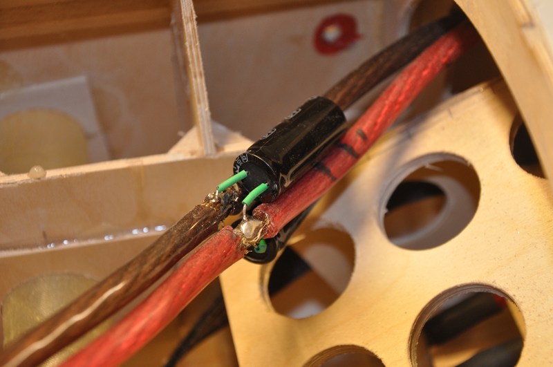

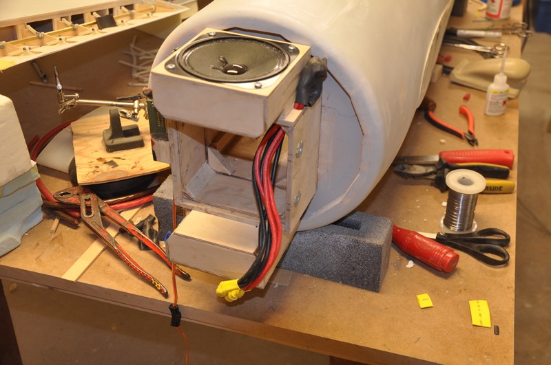

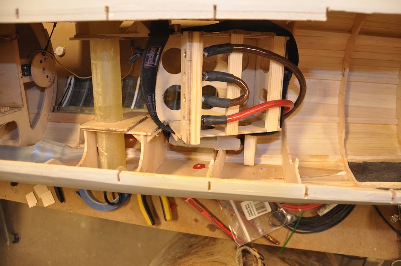

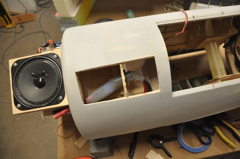

                    Dags att slutföra den bakre batteribox installationen. Kablarna från den här boxen kommer att bli ganska långa så det behövs lite kondensatorer.....tre uppsättningar för att vara lite mer noga.
                    Det här är den första.
                    Den första där den skall vara och man kan skymta den precis nedanför batteriboxen.
                    Den andra som kommer att döljas av en instrumentpanel i främre sittbrunnen.
                    Jämfört med den tredje var de första två rena rama barnleken. Det slutade med att jag sågade upp ett hål i övre delen av flygplanskroppen för att få dit grejorna där jag ville ha dem.
                    Ändstationen.... Det som har orsakat en hel del huvudbry för mig var kablarna skulle dyka in i främre batteriutrymmet. Det är väldigt trångt därframme när batterierna och motorpaketet är på plats. Så det fick bli till att försöka komma in i utrymmet med kablarna snett ovanifrån vilket krävde en hel del lirkande. Men nu är det på plats och fungerar bra.

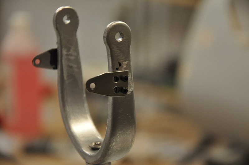

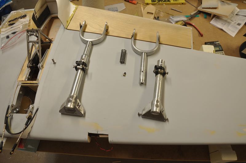

                      Eftersom jag var uppe tidigt idag och pysslade med Vampiren kunde jag inte låta bli att pyssla lite med landningsställen på det här projektet. Jag har fått hem tryckfjädrarna till fjädringen på ställen. Så det var bara till att trycka dem på plats och börja mäta, fundera, mäta och förbereda för styrpinnarna som skall hindra ställbenet från att vrida sig.
                      Det kommer lite bilder på det här senare.
                        • 3967
                        #1001

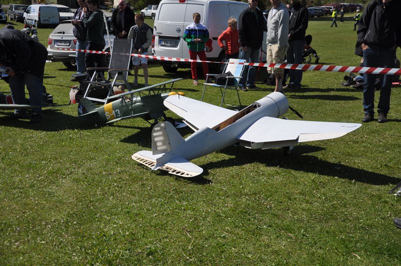

                        Igår fick B-17 komma ut och lufta sig i Påldalen.
                        Nu har ställbenen fått fjädring.
                            Tack för att du tog den med dej. Nästa gång kanske vi får se den flyga.
                              Det var så lite så. Tack för att ni arrangerar träffen.
                              Jag skall göra mitt bästa för att ha den klar till nästa års Påldalen.
