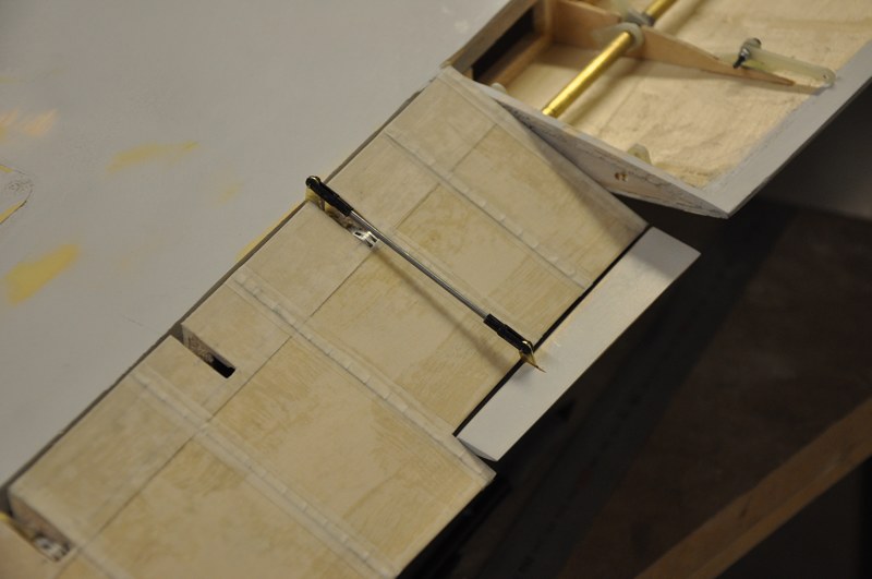

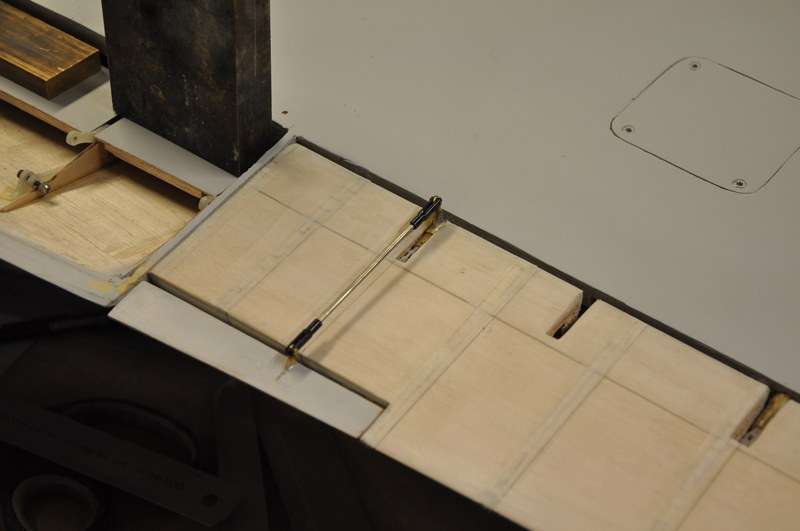

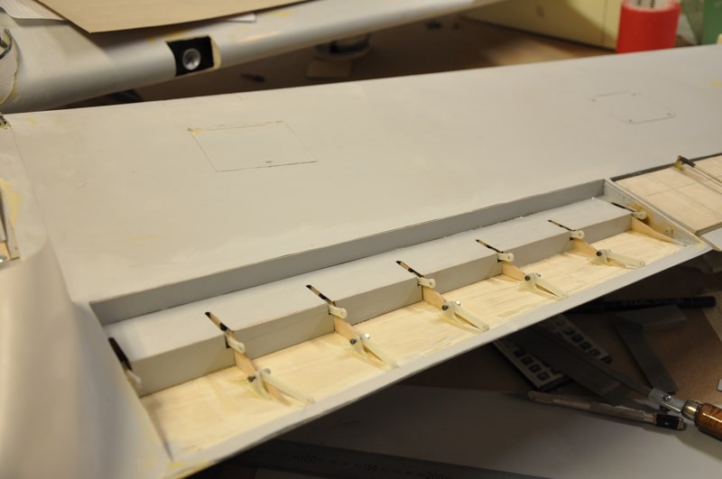

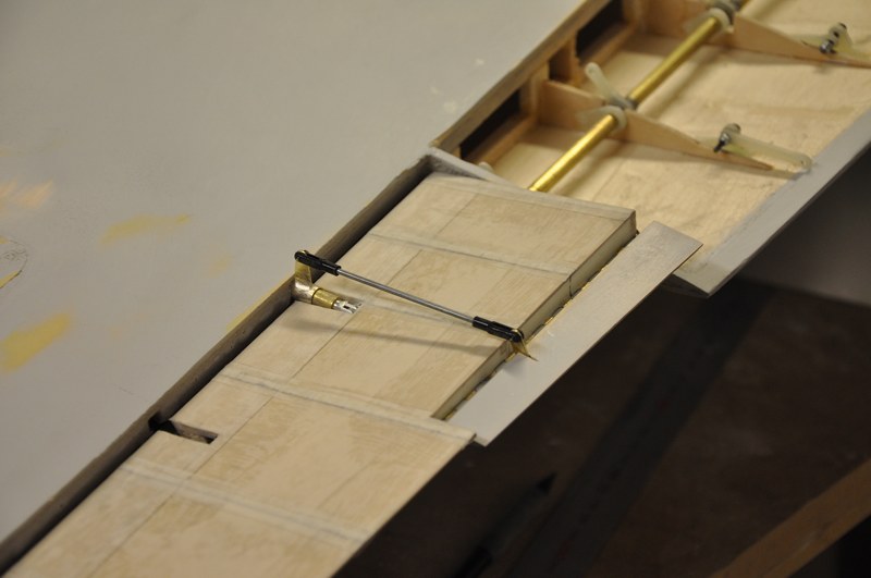

    Plywood skivan försågs med ett par lager med primer, slipades, gavs ett lager till och fick en sista omgång med slipklossen...allt för att få en slät och fin yta.
    Därefter var det bara till att börja mäta, rita, klippa (det går utmärkt att klippa 0,64mm ply med sax), skära, slipa och passa in den första delen.

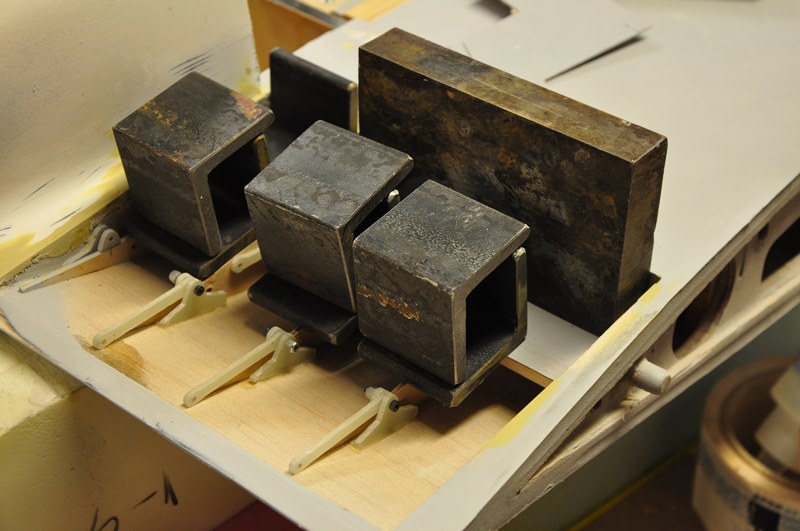

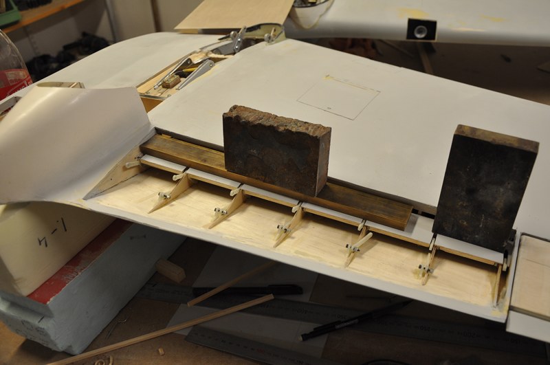

    Limning pågår. En rak och tung mässingsstav är klart användbar när man skall limma sådana här saker.
    Nästa steg var att börja kapa till delarna som skall sitta här. Detta kommer att ta lite tid, men det är värt det eftersom det ser verkligen bra ut...plus att det kommer att vara en bra grund för lite fler detaljer.

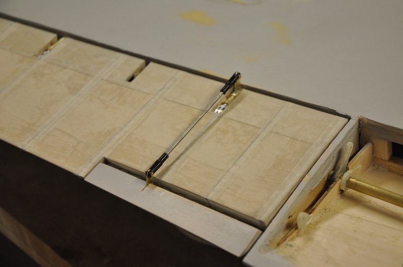

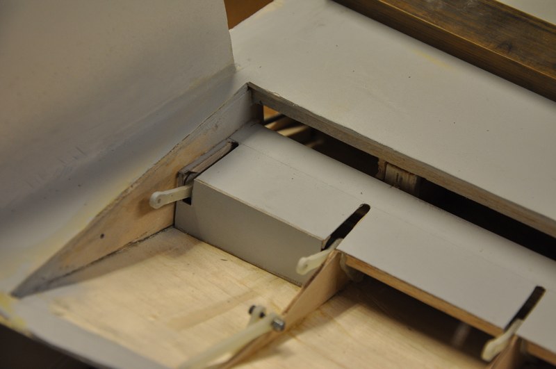

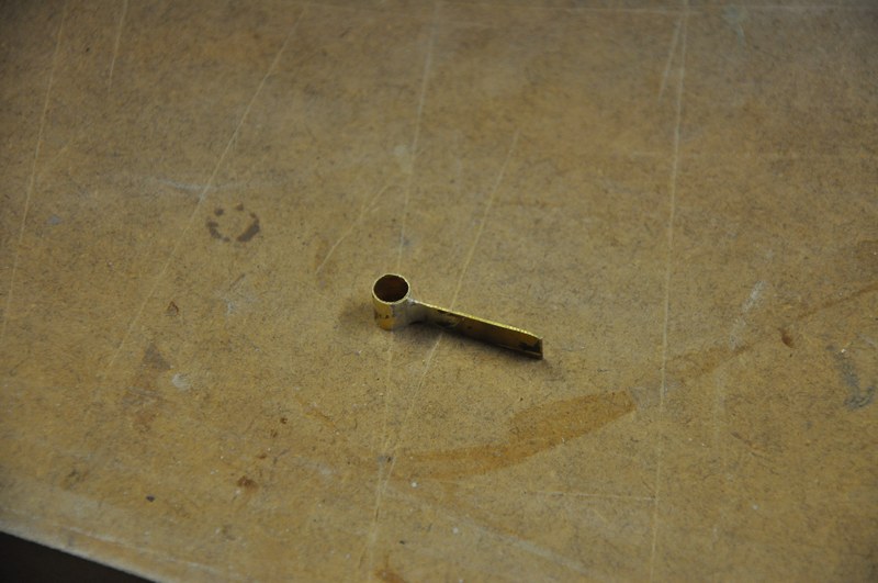

    Medan jag väntade på att limmet skulle torka i klaffutrymmena, passade jag på att börja tillverka delar till boost (vad heter det på svenska?) roderna.
    Monterat på högervingens skevroder.
    Nedåt....
    ...och uppåt.
    Vänster vinge.

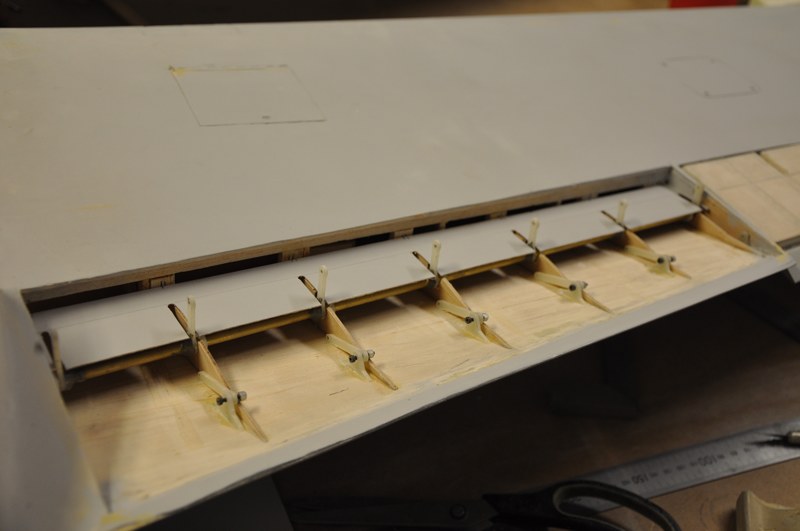

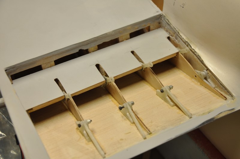

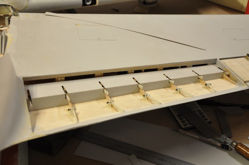

                          Så var alla de småbitarna på plats.
                          Den sista långa biten klipptes och slipades till rätt form och storlek innan den limmades på plats.
                          Därefter var det bara till att börja om med nästa klaff.

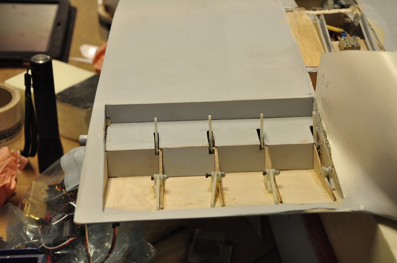

                                Utrymmet för den inre klaffen på den vänstra vingen.
                                Dags för nästa klaffutrymme.
