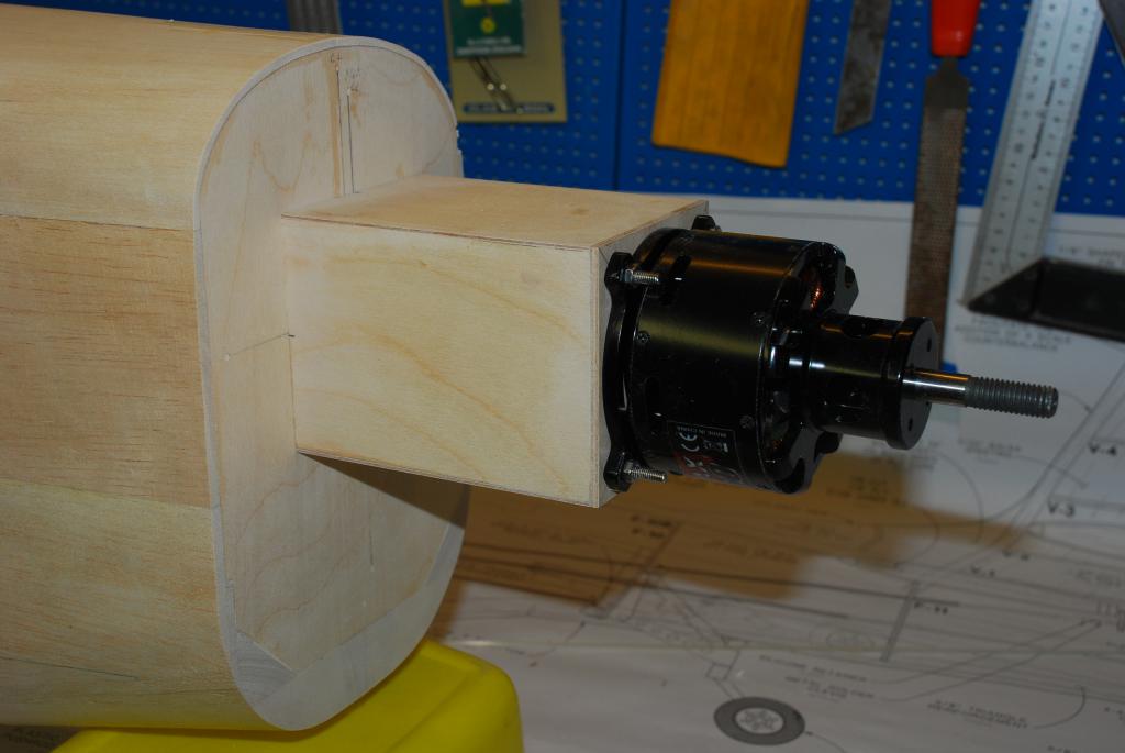

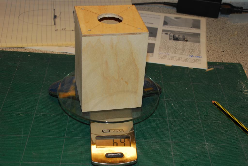

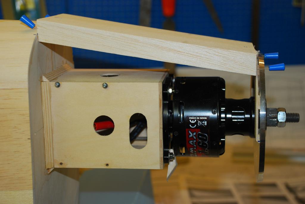

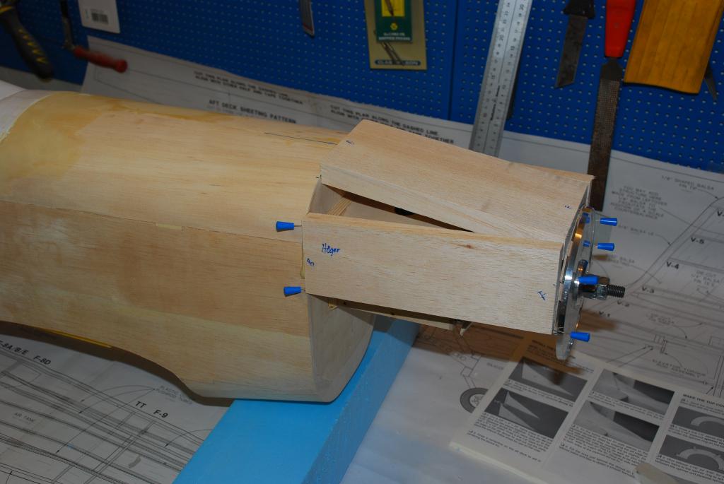

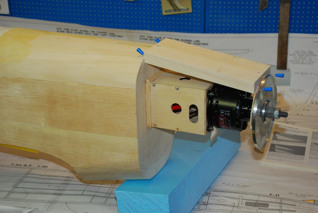

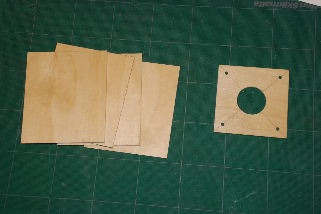

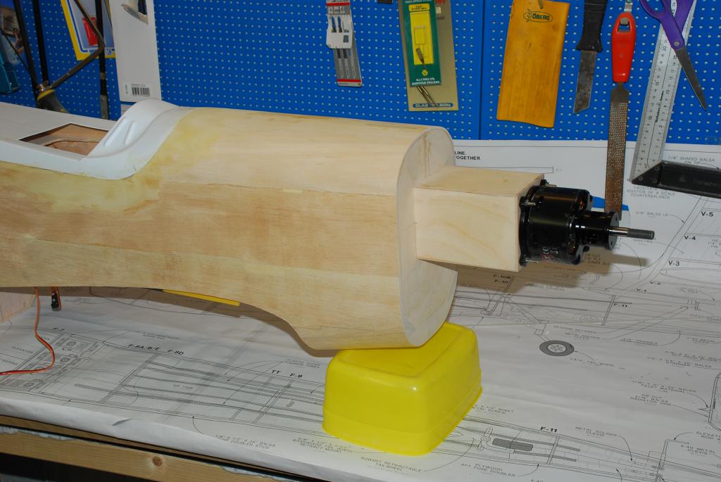

          Idag har jag fått lite gjort i hobbyrummet. Jag har gjort en box för att få ut motorn på rätt avstånd från motorspantet. Då jag är rädd om vikten drog jag ner på dimensionerna. Jag gjorde sidorna av 1,5 mm playwood och gaveln gjorde jag av 3 mm playwood med 2 mm balsa för att styra sidorna. Boxen slutade på 69 gram vilket känns OK.

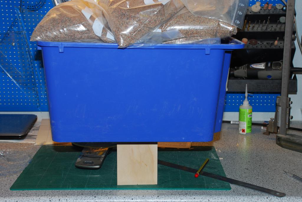

          Jag hoppas att den ska hålla. Som ett litet test provade jag med att ställa 25 kg sand på den och det var inget som helst problem. Ska jag vara ärlig tror jag att den håller även för mig som väger ungefär 0,1 ton efter all julmat. :icon_winkle:
Namn: DSC_4720.jpg
Storlek: 91,7 KB
          Jag använder 4 mm gängstång som är genomgående från motorspantet till motorn. Boxen blir således endast en distans.

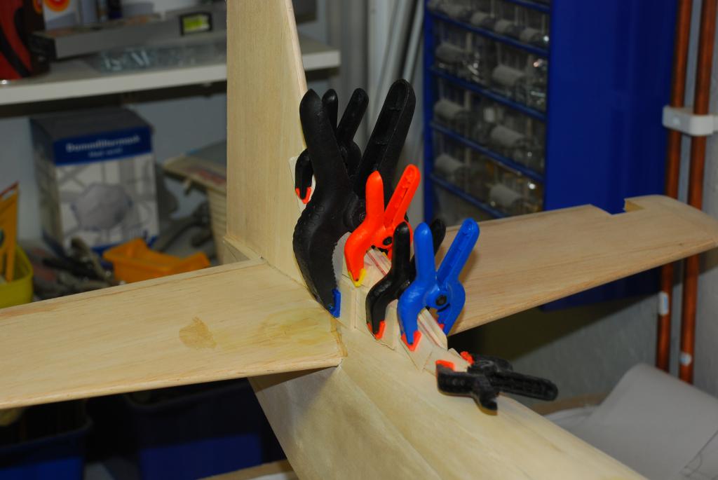

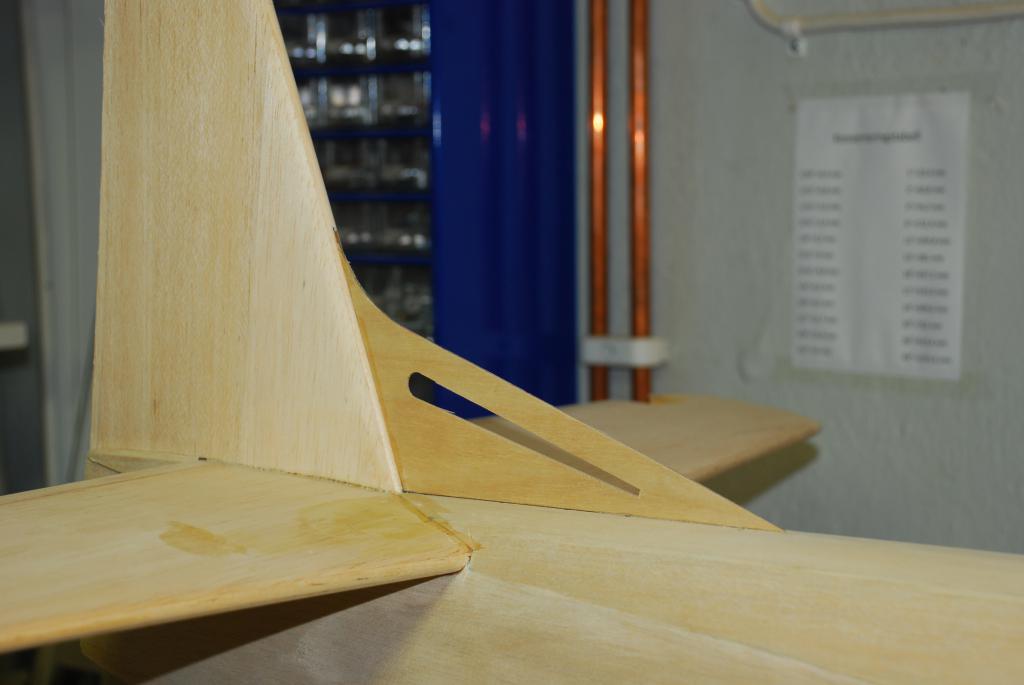

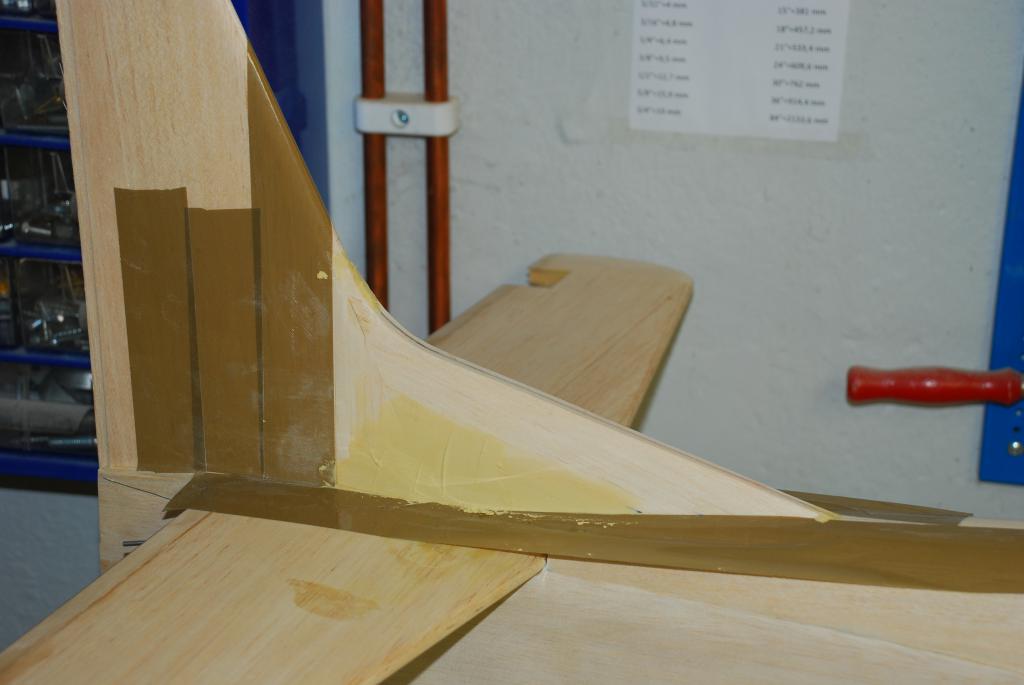

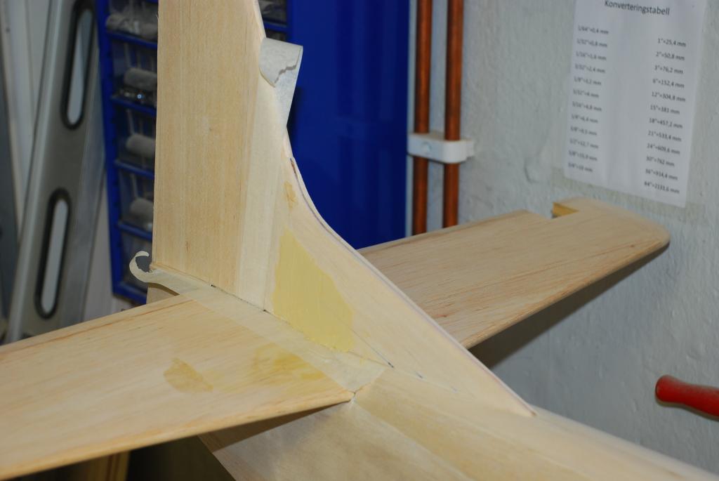

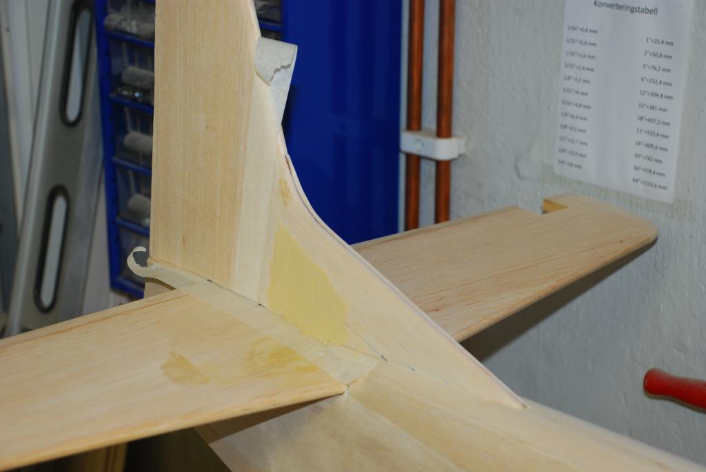

            Nu är jag nästan klar med dorsal fin, den lilla triangeln som sitter framför fenan på dom flest 51 D-modellerna. Den byggdes upp av en tunn plywoodskiva i mitten som man sedan skulle limma två lite tjockare balsaflak utanpå. Det som återstår är lite slipning av det spackel som jag jämnade till med. Och förmodligen än mer spackel och slipande.
Namn: DSC_4723.jpg
Storlek: 46,1 KB
ID: 485719 Klicka på bilden för större version
Namn: DSC_4724.jpg
Storlek: 56,5 KB
ID: 485720 Klicka på bilden för större version
Namn: DSC_4726.jpg
Storlek: 49,2 KB
ID: 485721 Klicka på bilden för större version
Namn: DSC_4729.jpg
Storlek: 49,7 KB

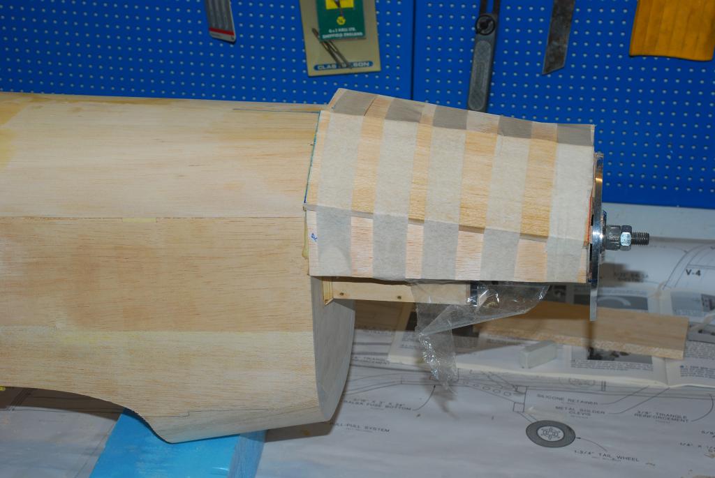

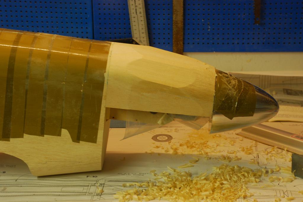

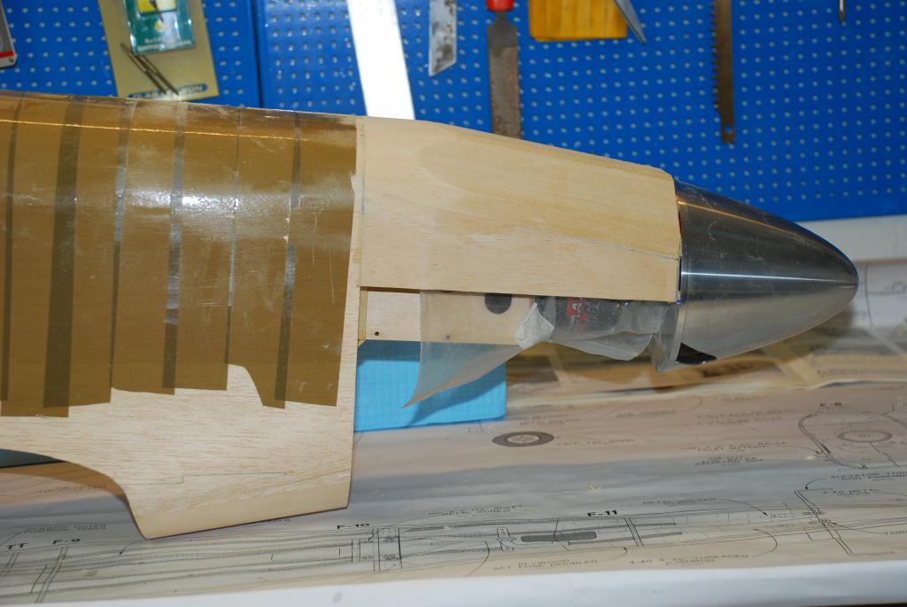

              Nu börjar nosen ta form
              Efter det att de tre första bitarna hade limmats på plats var det dags att tälja, hyvla och slipa plant för de sista klossarna som ska sitta i ungefär 45° vinkel. När det väl var gjort var det bara att limma. Sen kommer det spännande momentet när hela nosen ska få rätt form.:concern:

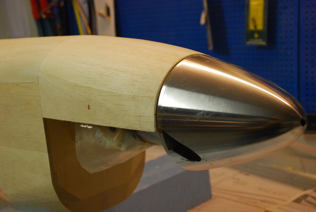

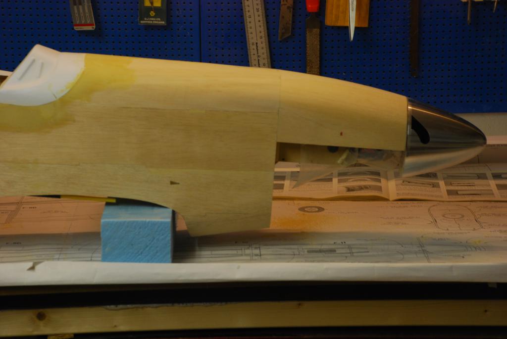

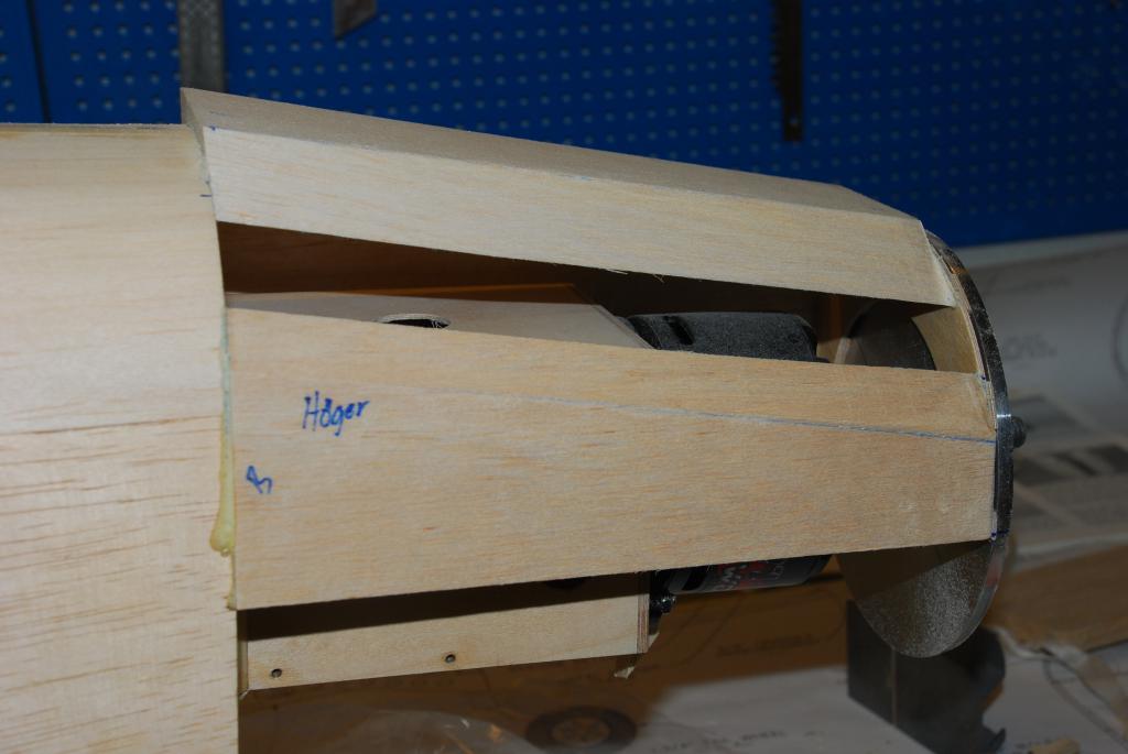

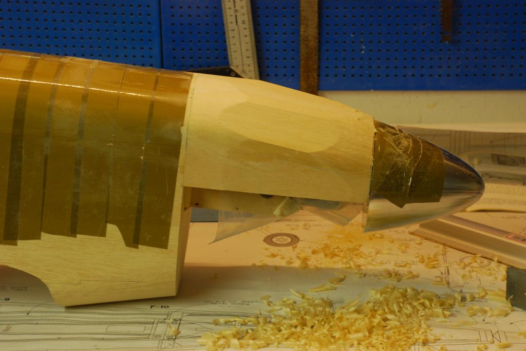

                          Nosen
                          Nu börjar balsablocken som formar nosen vara färdigslipade. Jag har hyvlat, hyvlat och slipat i mängder, men nu tror jag att det räcker. Jag tror banne mig att det börjar likna en Mustang även framtill .
Namn: DSC_4735.jpg
Storlek: 78,6 KB
ID: 485793 Klicka på bilden för större version
Namn: DSC_4737.jpg
Storlek: 73,6 KB
ID: 485794 Klicka på bilden för större version
Namn: DSC_4738.jpg
Storlek: 58,0 KB
ID: 485795 Klicka på bilden för större version
Namn: DSC_4739.jpg
Storlek: 52,0 KB
                          Nu är det dags att försöka få till ABS-kåpan som ska täcka de undre regionerna.
