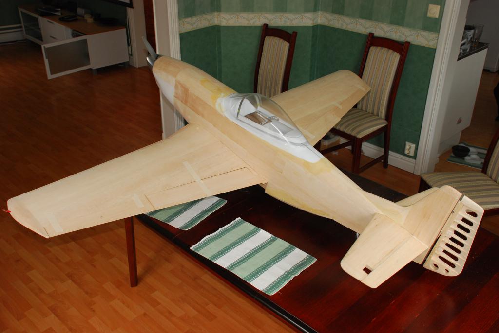

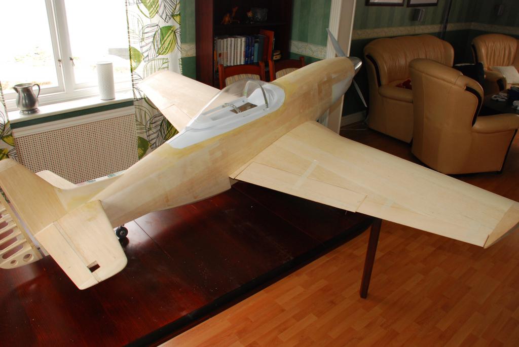

        Idag provade jag att montera ihop modellen för att se hur det blir. Jag passade på att smyga upp den i vardagsrummet när frugan var borta. Så som den står på bilden väger den 7 300 gram med motor och fartreglage och lite annat smått och gott. Jag hoppas kunna landa in den på ca 10 500 gram när jag är klar, men jag har inte någon koll på vad glasningen kommer att väga. Är det någon som vet ungefär vad glasningen väger på en modell i den här storleken?

          Riktigt snyggt!
          En väldigt okvalificerad gissning på vikten på glasfibern och epoxyn....runt 300 gram totalt. Men mycket beror helt på hur mycket epoxy som du lägger på.

              Ja, man ser verkligen Mustangens vackra former!
              Det räcker med 25 grams väv.

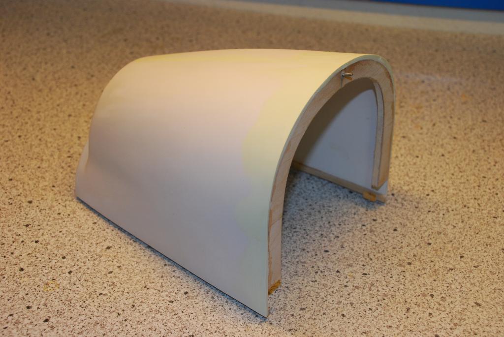

                  Ja, nu verkar det vara en himla massa slipande och spacklande framöver. Det är inte speciellt mycket kvar att göra förutom wing fillets innan det är dags att förbereda modellen för glasning. Det blir nog åtskilliga vänder med både balsaspackel och slipkossen. Sen ska det bli spännande att prova på att glasa. Det är första gången för min del. Jag har bestället glasfiber och epoxy från Fighteraces men tyvärr var epoxyn slut. Jag tänkte även prova med peel-ply och se hur det verkar.
                  Samtidigt väntar jag på att få mina ackar så att jag kan börja väga in tyngdpunkten. Jag hoppas kunna montera dom under motorkåpan. Frågan just nu är om jag behöver ta upp motorspantet för att få bak tyngdpunkten. Vi får se när dom kommer. Vad det gäller motorspantet så tror jag att jag hur som helst ska ta upp ett antal hål så att jag får ett luftflöde för kylningen. Jag tror att jag kommer att göra en lucka baktill i kroppen där luften får gå ut.
Namn: DSC_4916.jpg
Storlek: 53,3 KB

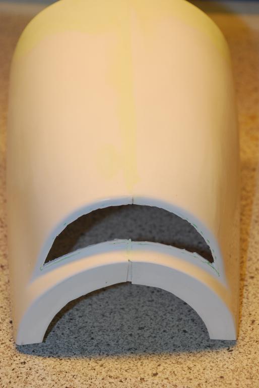

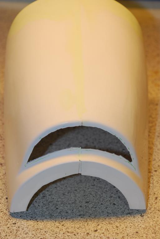

                  I övrigt börjar jag bli klar med kåpan. Det är den där munnen framtill som ska slipas och spacklas lite. Tyvärr har munnens form väldigt liten likhet med en Mustang men det får duga. Det hela spantet i bakkant har nu tagits ner till dess slutgiltiga tjockek. Jag valde ju att limma in ett helt spant för att ha något rejält att klämma mot under limningen.

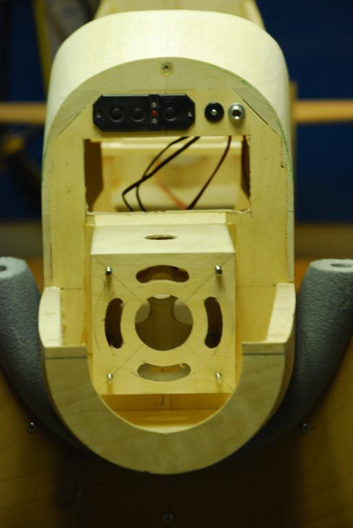

                            Kylning
                            Det straffar sig att inte tänka till från början!:banghead:

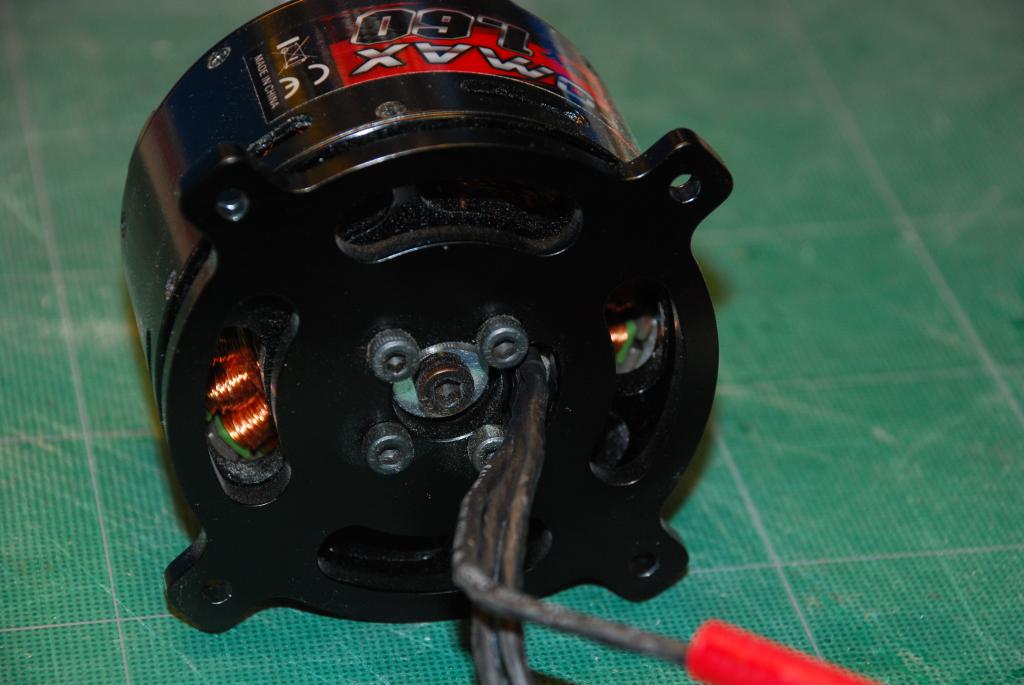

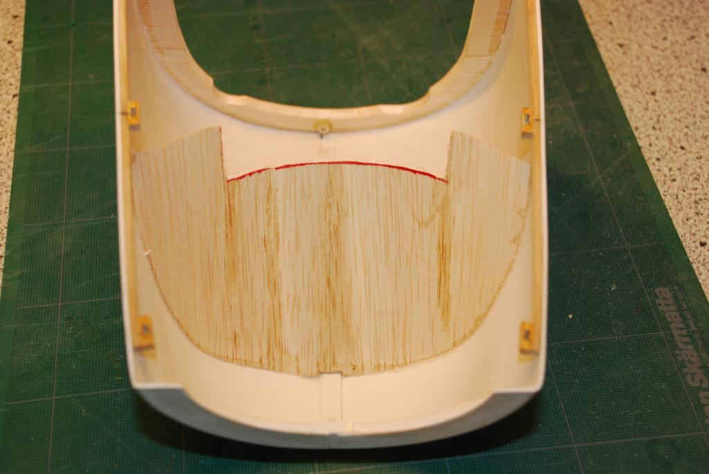

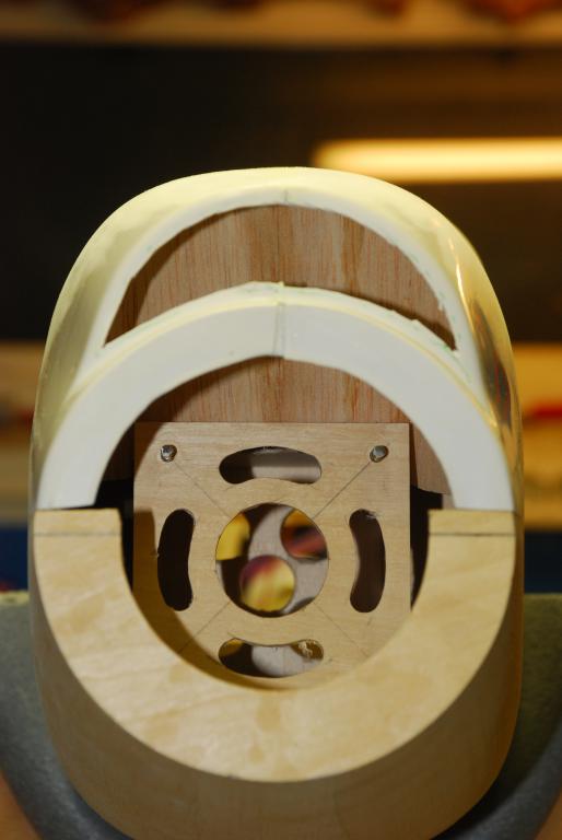

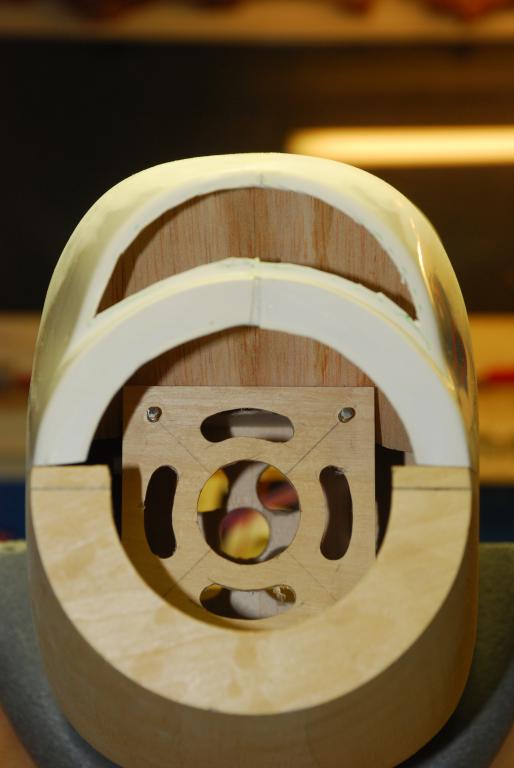

                            För att de utfrästa, 1/4-cirkelformade, hålen i bakplattan på motorn ska göra någon nytta måste det ju finnas motsvarande hål i motorboxen.:stupido2: Då jag var lite väl snabb med att limma fast motorboxen tidigare fick jag lov att med stort besvär ta upp hål för kylning i efterhand. Dessutom har jag borrat fem st 20 mm hål i motorspantet inne i boxen. Hål för både strömbrytare och luft till ställen samt ett påbörjat hål för ackarna har det också blivit. Jag kan lova att den sammanlagt 9,5 mm epoxysammanfogade plywooden som bildar motorspant är hårt och tungarbetat!
Namn: DSC_4927.jpg
Storlek: 69,1 KB
ID: 486344 Klicka på bilden för större version
Namn: DSC_4926.jpg
Storlek: 33,3 KB

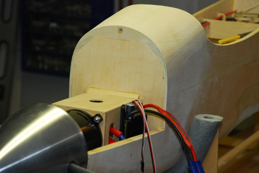

                              Kylning, fortsättning

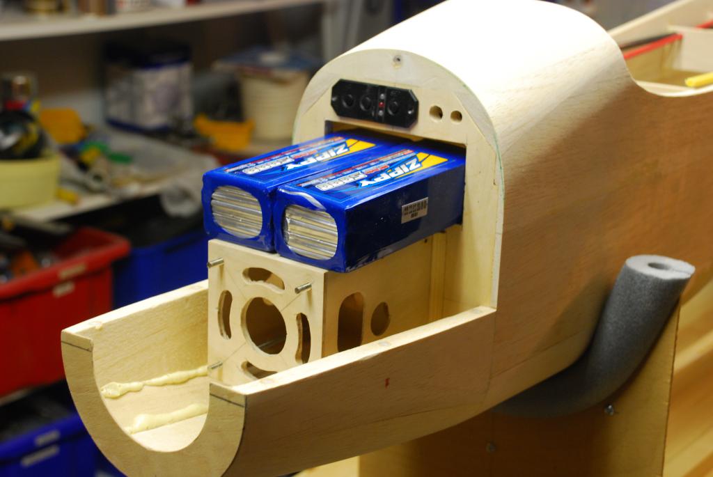

                              Hålet för ackarna är nu upptaget men jag saknar lite lätt plywood för att göra en ackhylla. Det blir till att besöka Habo Hobby så snart som möjligt. Tanken är att jag ska kunna montera ackhyllan lite olika långt framför TP beroende på vad invägnigen säger. Det är i alla fall ca 1,2 kg som jag kommer att kunna flytta ca 12-13 cm.
Namn: DSC_4928.jpg
Storlek: 64,2 KB
                              Jag har även börjat "baffla" kylluften så att den går där jag vill. Det ska täppas till på vänster sida och under motorboxen också. Höger sida låter jag vara öppen så att även fartreglaget får lite kylning.
Namn: DSC_4932.jpg
Storlek: 72,4 KB
ID: 486359 Klicka på bilden för större version
Namn: DSC_4934.jpg
Storlek: 34,3 KB

                                Ser förträffligt ut o med dom blydaggarna ska det väl inte vara ngt problem att väga in henne??
