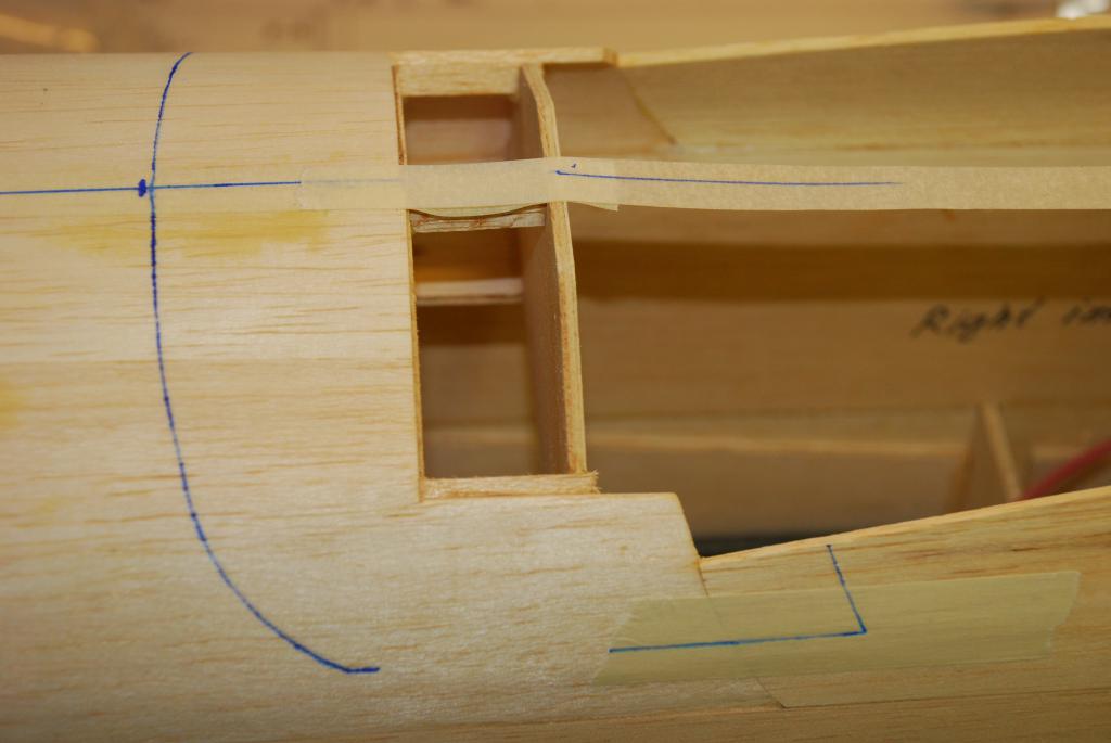

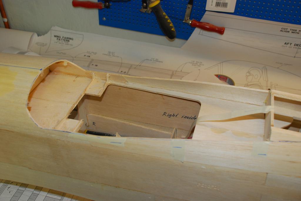

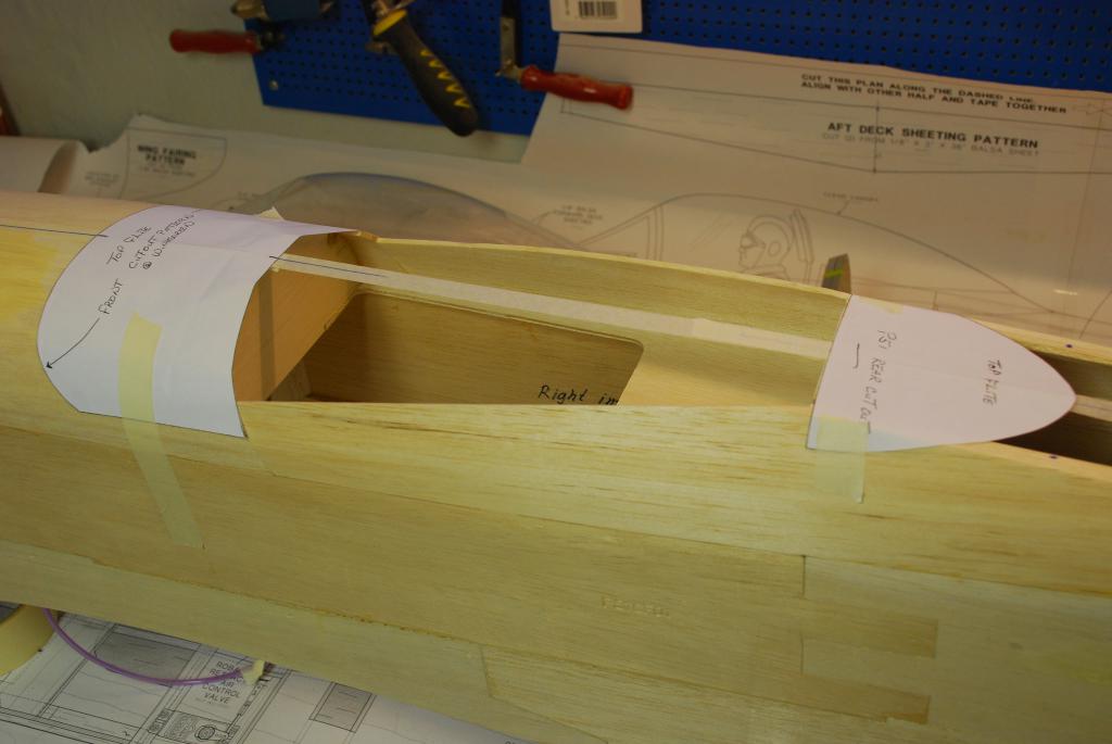

                Fortsättning av canopyn

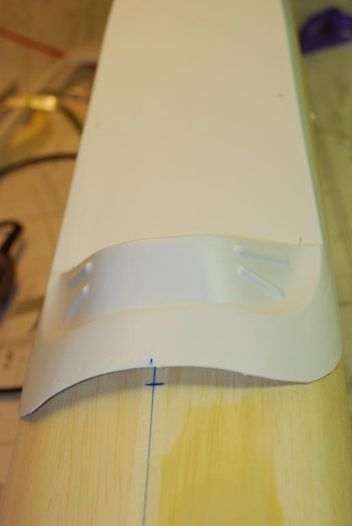

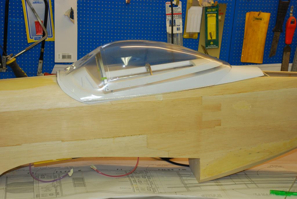

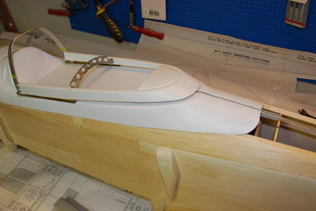

                För att få dit canopyn med turtle deck så får man börja med att rita upp där sittbrunnen ska göras större. Det medföljde två mallar för ändamålet. Därefter var det bara att skära och såga.
Namn: DSC_4669.jpg
Storlek: 56,1 KB
ID: 483902 Klicka på bilden för större version
Namn: DSC_4670.jpg
Storlek: 51,7 KB
ID: 483903 Klicka på bilden för större version
Namn: DSC_4671.jpg
Storlek: 58,7 KB
                När det var gjort klippte jag till turtle deck och canopyn lite grovt för att testa hur det passade. Tyvärr kunde jag konstatera att rundningen på turtle deck och canopy inte var densamma som på modellen. :concern: Nu är frågan om man ska bygga upp huven på modellen de 4-5 mm som saknas eller man man ska pressa ner turtle deck och canopy så att de formas efter modellen?:concern:

                  Jäklar Olov!
                  Det där är aldrig roligt. Kanske du ska försöka att bygga upp mot turtle deck innan du ger dej på att skära ner den i balsan. Skulle det inte bli bra så är det ju ingen riksolycka utan bara att försöka med en annan metod.
                  Du kan ju som du själv skriver, försöka att pressa ner den mot kroppen och se om du kan få det att passa.
                  Jobba lungt
                  • INGEMAR NABBING
                    • 149
                    #264
                    Ja det stämmer. Passningen av rundningen stämmer inte 100 %. Du får göra en anpassning så att övergången blir bra,
                    det fick jag göra på min modell. Det kan vara bra att ha en extra huv hemma eftersom det kan vara mycket tricksigt att
                    få en perfekt passform av huven mot kroppens kontur. För mig tog det ett par dagar att anpassa formen.
                    Sedan är det ju bra om canopyn glider som på smör. Du måste vara noga med inmomteringen av rälsen i modellen.
                    Även måste Du göra montaget så att Du vid behov kan lyfta ur hela canopyn ur modellen - om detta i framtiden kan
                    vara nödvändigt.
                    Lycka till Ingemar Ng.

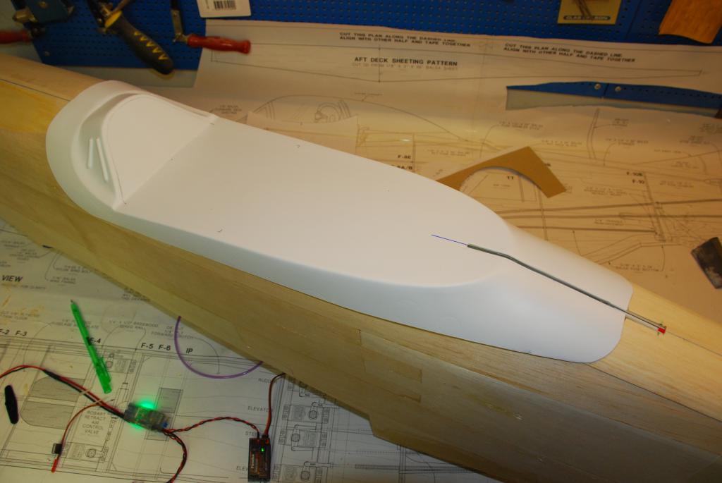

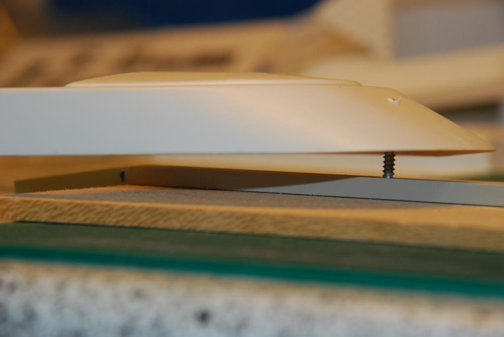

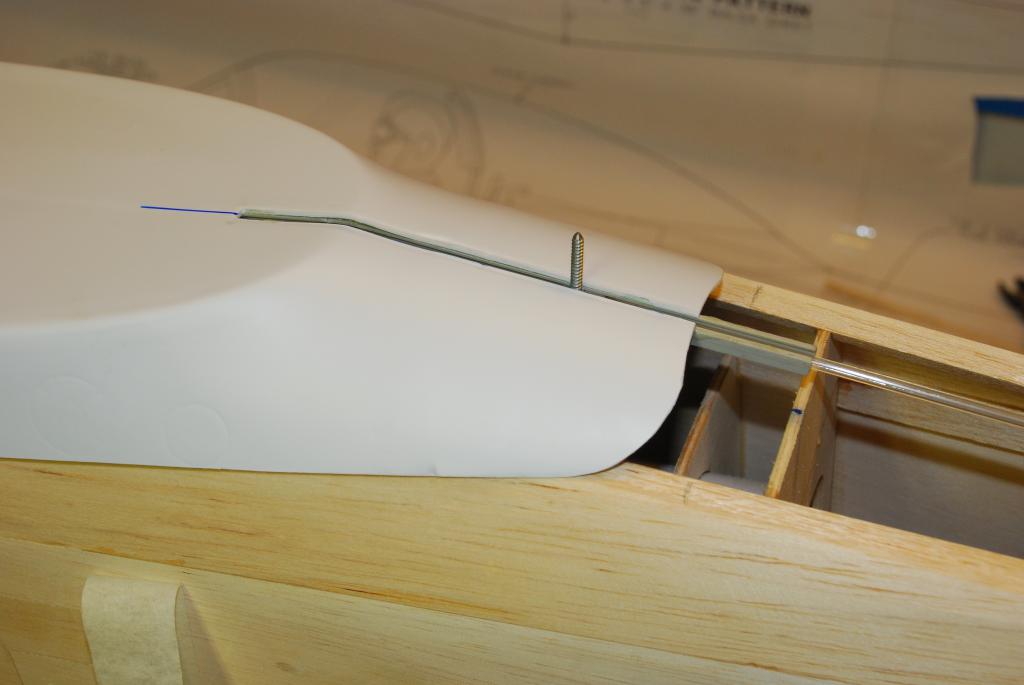

                          Canopy

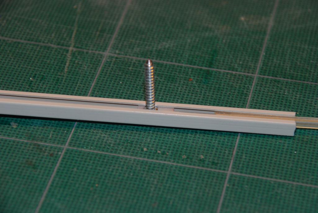

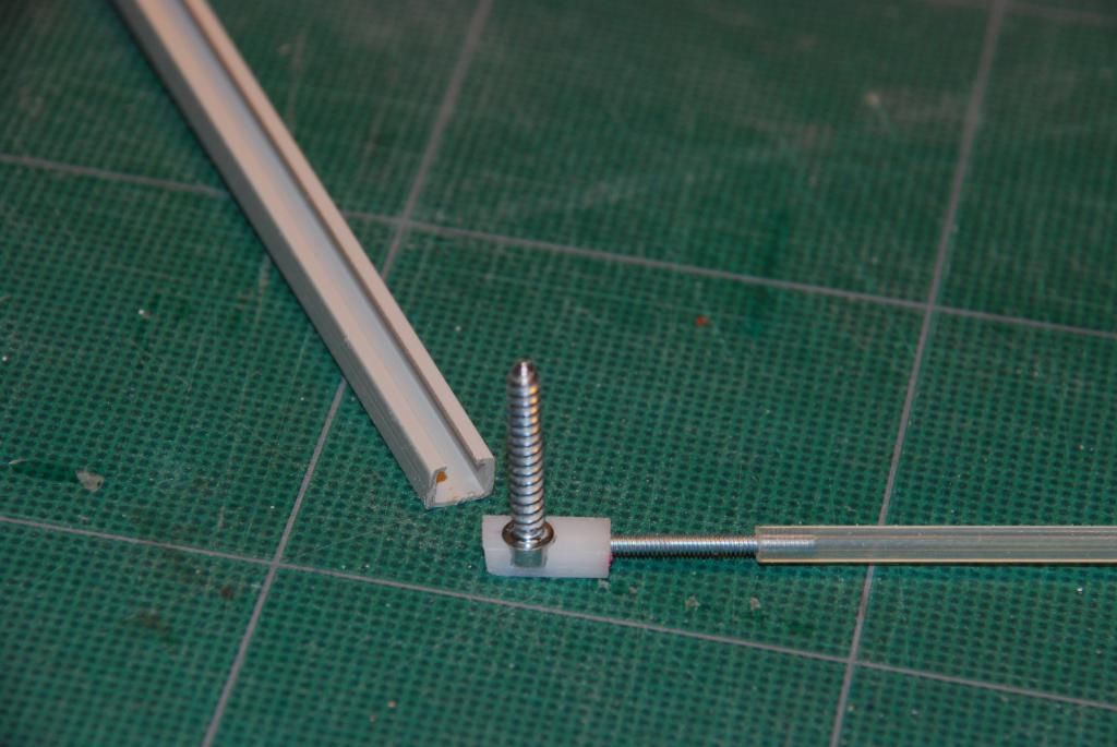

                          Idag har jag jobbat vidare med canopyn. För att kunna öppna och stänga canopyn med ett servo gjorde jag en liten släde som löper inne i fyrkantsbalken. Skruvskallen fick jag fila ner lite på höjden för att den skulle få plats, men nu glider det OK i skenan.
Namn: DSC_4677.jpg
Storlek: 80,8 KB
ID: 485529 Klicka på bilden för större version
Namn: DSC_4678.jpg
Storlek: 74,7 KB
ID: 485530 Klicka på bilden för större version
Namn: DSC_4681.jpg
Storlek: 37,3 KB

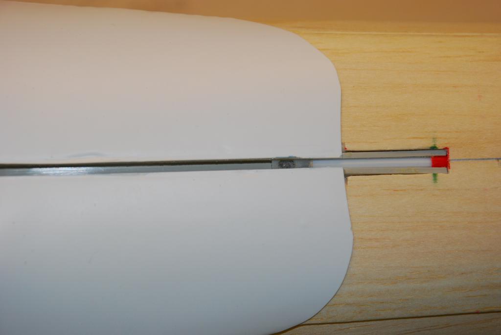

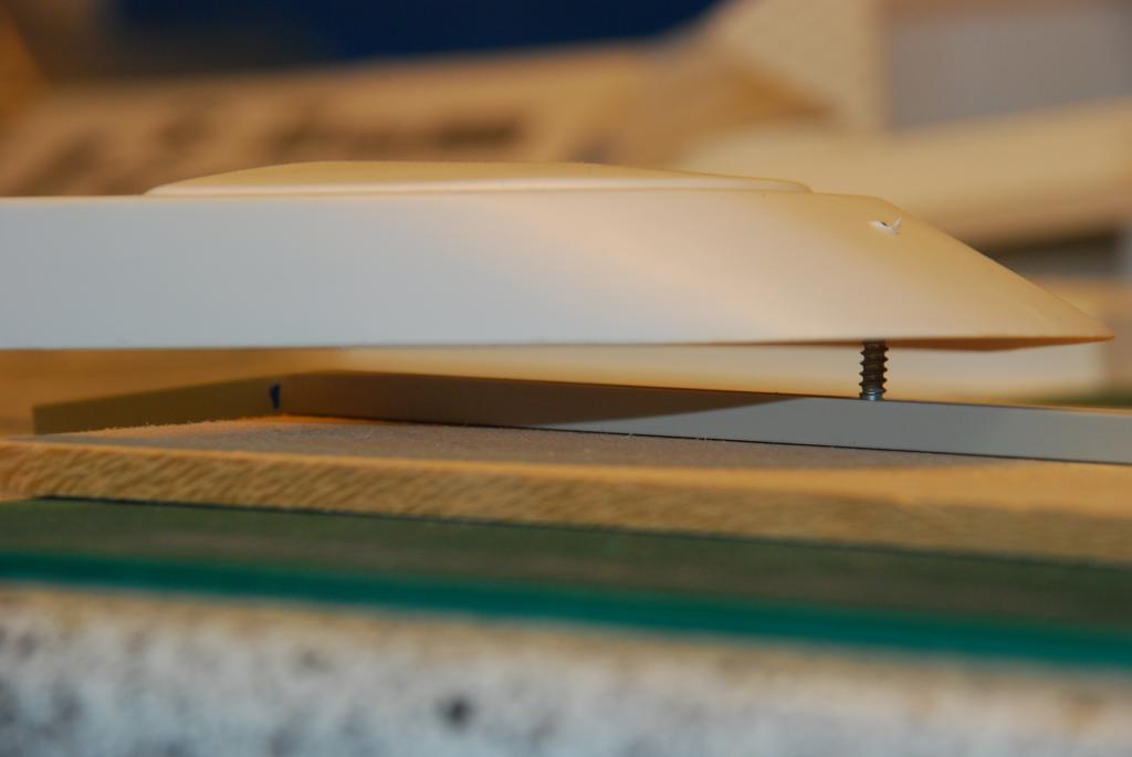

                          Sen var det dags skära ut ett spår i bakkant av turtle decket och limma fast skenan där under.
Namn: DSC_4682.jpg
Storlek: 44,9 KB
ID: 485532 Klicka på bilden för större version
Namn: DSC_4683.jpg
Storlek: 64,1 KB

                            Canopy och turtle deck

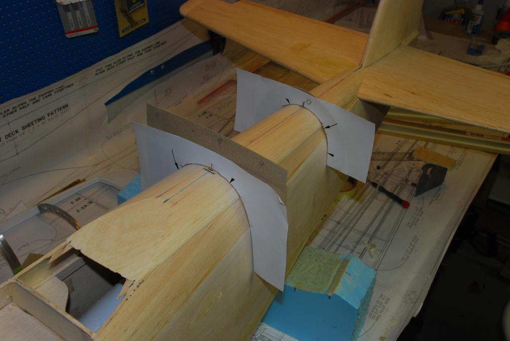

                            Nu är jag i stort sett klar med att forma ryggen. Då den skulle formas från en hel "balsaplanka" så funderade jag ett tag på hur jag skulle gå till väga. Jag insåg ganska snabbt att jag inte skulle kunna forma den på frihand. Sagt och gjort. Jag tog kopia på den delen av ritningen som visade formen på ryggen och gjorde tre mallar. På ryggplankan ritade jag upp ett "rutnät" och med hjälp av detta har jag nu hyvlat och slipat den till rätt form. Det blev helt OK och nu kvarstår bara den sista slipningen vilket jag tänkt göra när den är fastlimmad.
Namn: DSC_4689.jpg
Storlek: 59,6 KB
ID: 485584 Klicka på bilden för större version
Namn: DSC_4693.jpg
Storlek: 52,7 KB

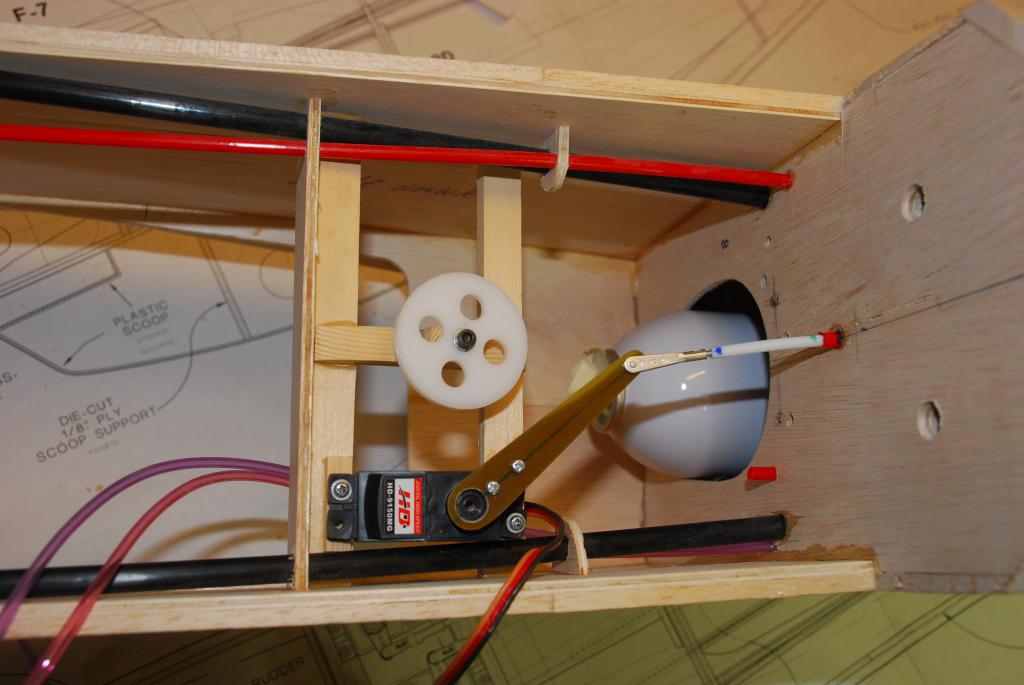

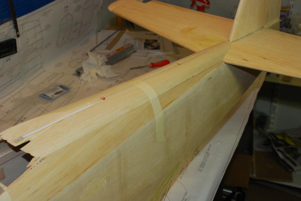

                            Inne i kroppen har jag dragit en snake som böjs 180° framåt. I magen på modellen har jag monterat ett servo med lite längre arm vilket gör att jag nu har en slaglängd på max 115 mm. Det var lite pyssel att dra snaken så att det inte kärvade någon stans, men nu glider den lätt och bra. Däremot knips skenan ihop i turtle decket när jag pressar ner det mot kroppen. Det innebär att jag måste komma ihåg att sätta i en distans i spåret under inlimmningen för att förhindra knipning. Jag har INTE tänkt använda det 16 kg servo som syns på bild, men det var vad jag hade att testa med.
Namn: DSC_4690.jpg
Storlek: 60,3 KB
ID: 485586 Klicka på bilden för större version
Namn: DSC_4691.jpg
Storlek: 33,9 KB
ID: 485587 Klicka på bilden för större version
Namn: DSC_4692.jpg
Storlek: 70,7 KB
