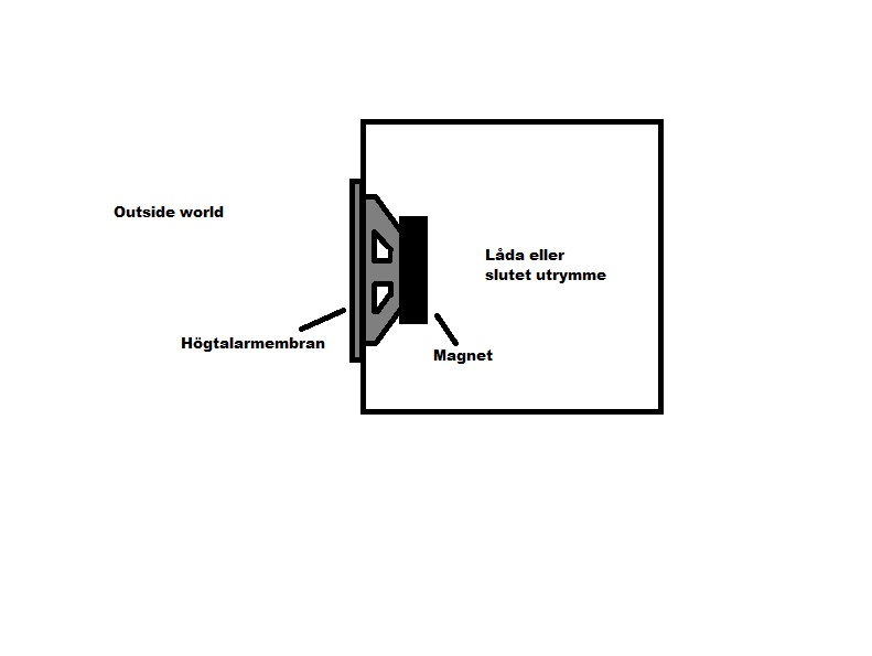

        Jag har pysslat en hel del med bil-ljud när jag var yngre och förklarar gärna hur högtalarelement fungerar.
        Vad Kristoffer menar med att skilja undersidan på membranet från ovansidan är att högtalarmembranet i princip flyttar luften från sin låda till omgivningen. Om man bara hänger i högtalarelementet utan att skapa en tät 'låda' får man betydligt sämre prestanda på elementet. (Jag såg en snygg 'installation' för många år sedan i en bil där den entusiastiske ynglingen 'parkerat' sina bashögtalarelement i bagagen genom att ställa dem på golvet (karossplåten) via magneternas magnetism... Kan väl säga att det lät fullständigt hemskt - i bästa fall skapade högtalarna vibrationer i bilen...)
        Det är sant att man alltid kan räkna ut precis hur mycket volym en högtalarlåda skall ha men då måste man veta exakta parametrar på det aktuella elementet. Jag skulle inte lägga så mycket energi på detta eftersom det troligen är svårt att göra en exakt låda i ett modellflygplan i alla fall. Om Du vill ha högtalarna i vingen räcker det att Du ser till att utrymmet där högtalarelementet sitter i inte läcker för mycket åt alla håll. (= täta mot hjulbrunnar och servo-bays exempelvis)
        Du vill säkert inte att högtalarna skall sitta synligt så Du får fälla in dem lite så att Du skapar en tät 'låda¨och sedan kan ha någon typ av tunn perforerad plyfa eller liknande som galler framför elementen.
        I en 1/5-kärra lär Du få tillräckligt stor 'låda' i vingen för den storlek på högtalare vi pratar om. (4" misstänker jag)
        Bifogar en liten skiss som föklarar vad jag menar med att högtalaren skall ha en sluten låda. (Kan vara overkill ifall Du redan fattat detta för länge sedan...) :boxing:
        Lycka till, jag fortsätter att följa Dina framsteg med glädje!Klicka på bilden för större version

          Tack för din beskrivning av högtalarmonteringen. Nu förstår jag. Jag var först inne på att montera dom i kroppen för att dels kunna dölja högtalarna men även för att jag där skulle kunna få en låda bakom med 2-3 liters volym. Men, det blir vingarna även om de då kommer att synas och det inte blir någon låda att tala om.

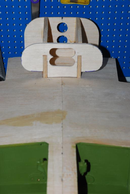

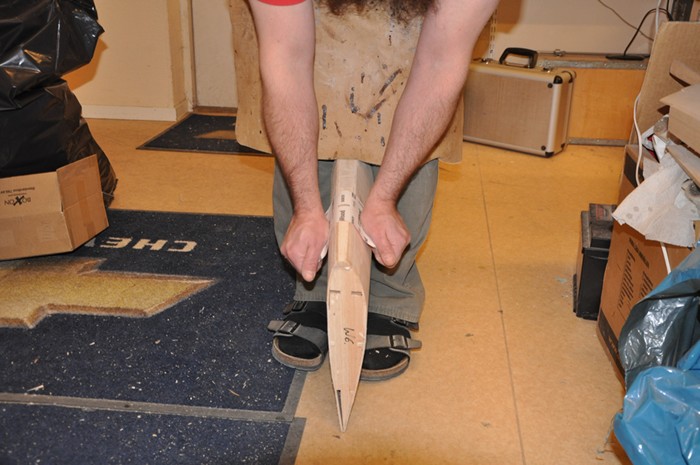

                    Hej Lars!
                    Det är nog för sent att montera någon högtalare i kroppen. I alla fall bakom scoopet då det är synnerligen trångt och svårt att komma åt. Inne i scoopet tänkte jag montera förstärkaren i och med att den behöver kylning. Jag har tagit upp lite hål för kylningen och jag kommer att avsluta med att ta upp den främre, mindre luckan, i buken och låta kylluften för förstärkaren gå ut där.
Namn: DSC_4979.jpg
Storlek: 54,5 KB
ID: 486692 Klicka på bilden för större version
Namn: DSC_4980.jpg
Storlek: 37,7 KB
                    Jag funderade ett tag på att sätta högtalaren precis i framkant av vingen inne i kroppen och låta ljudet komma ut ur canopyn, men jag tror nog att det blir både lättare och bättre om de får sitta på undersidan av vingen.

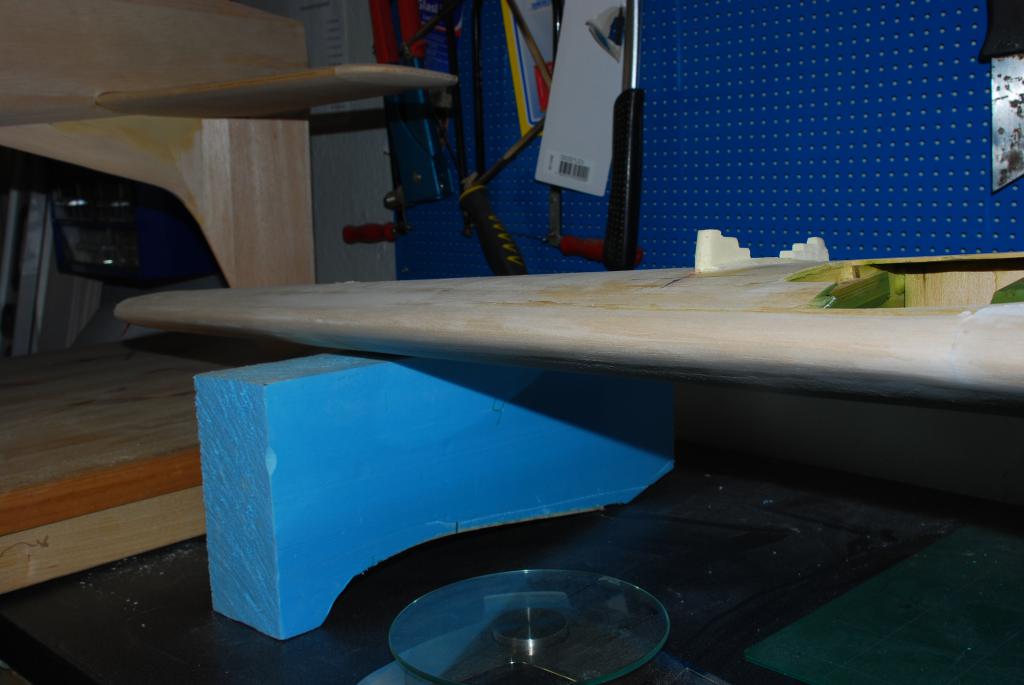

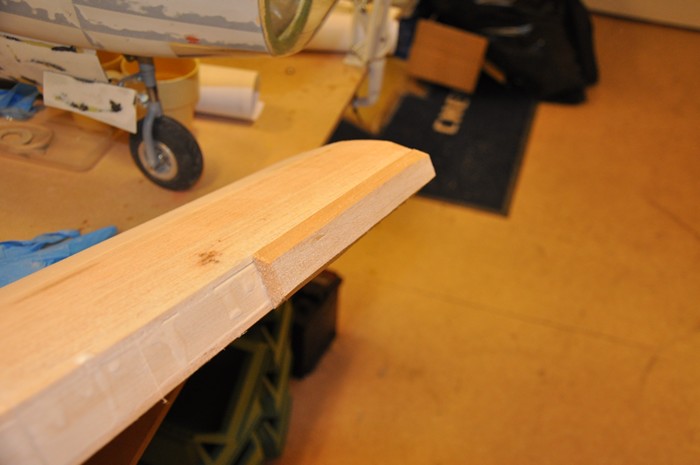

                        Fortsättning av vingarna
                        När jag som bäst höll på och fixa till den där "lilla" upphöjningen i framkant av vingens undersida kom jag på att jag inte hade slipat vingens framkan färdigt. Hm, hur göra detta? Jag är ju talanglös på att slipa rundade former på frihand. Det blev till att göra en slipkloss med rätt form. Först gjorde jag en träkloss med samma profil som vingens framkant skulle få enligt ritningen. På denna slipkloss satt jag fast ett sandpapper och slipade ur en blå cellplastbit där jag sedan limmade fast ett slippapper. Har jag kommit på det här själv? Näha, det har jag absolut inte gjort. Det var någon av er proffsbyggare här på forumet som jag stal idén från. Tyvärr kommer jag inte ihåg vem av er det var men jag tackar och bockar i alla fall. Nu blev det ju faktiskt ganska enkelt att slipa till framkanten.
Namn: DSC_4972.jpg
Storlek: 77,5 KB
ID: 486698 Klicka på bilden för större version
Namn: DSC_4973.jpg
Storlek: 92,0 KB
ID: 486699 Klicka på bilden för större version
Namn: DSC_4981.jpg
Storlek: 60,2 KB
                        Det syns kanske inte så bra hur framkanten blev, men jag blev i alla fall nöjd så det kanske skulle ha varit en bild på mig i stället.:sarcastic:

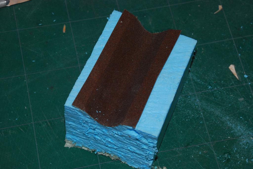

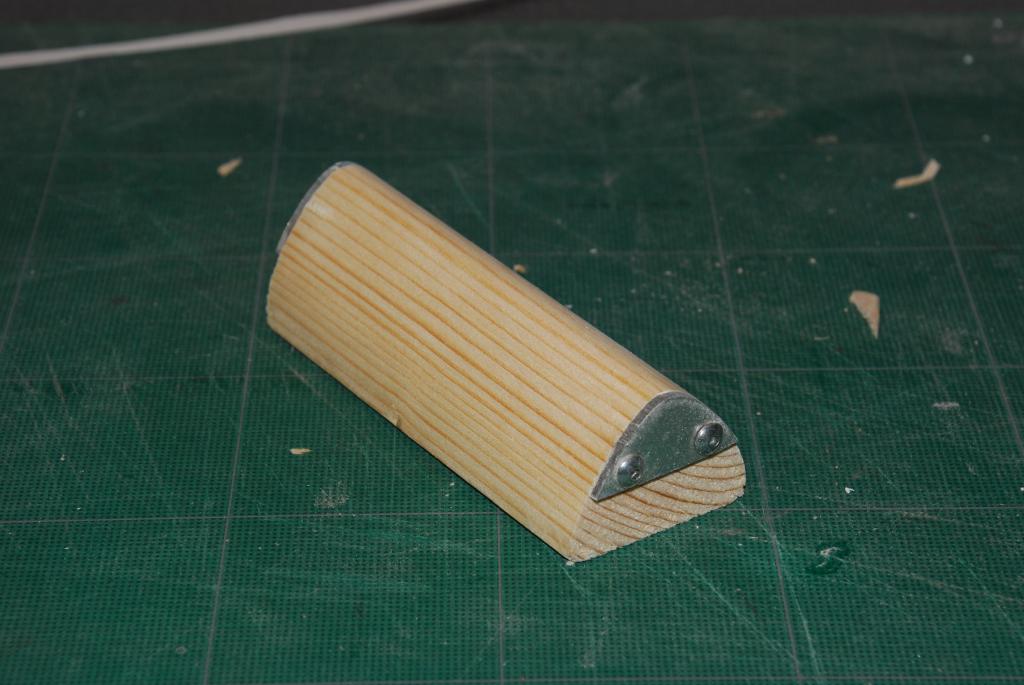

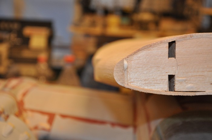

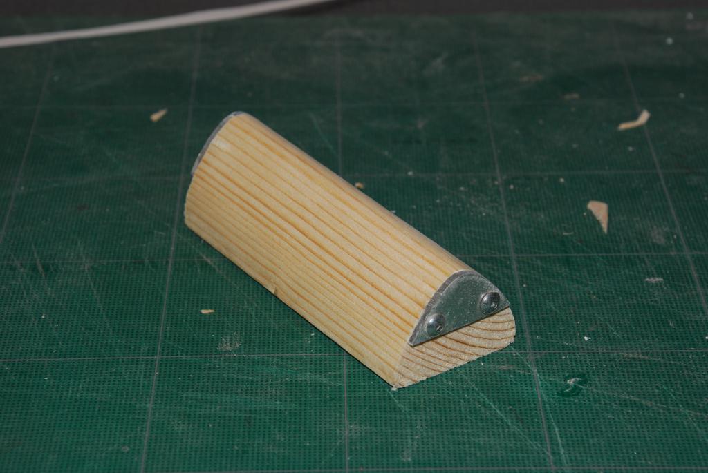

                              Det här följer jag med stort intresse. Jag skall ju försöka klämma in ett par högtalare i Catalinan för att få rätt ljudbild där.
Namn: DSC_8565a.jpg
Storlek: 47,2 KB
                              Så här gör jag när jag skall göra vingframkanter. Först limmar jag dit ämnena och hyvlar ned dem så att de är nästan i jämnhöjd med vingplankningen.
Namn: DSC_8567a.jpg
Storlek: 81,9 KB
                              Därefter slipar jag så här med ett 80 papper. Det är samma teknik som när man polerar skorna med en trasa. På det här sättet så kan man slipa till en helrund framkant likväl som en halvoval. Det handlar bara om hur man rör pappert över framkanten och hur man vinklar det i förhållande till vingplankningen. Man får prova sig fram för att få rätt teknik. När man väl har fått till tekniken så ser det oftast ut så här.....
Namn: DSC_8569a.jpg
Storlek: 46,3 KB
                              ....en framkant med den profil som jag ville ha.
