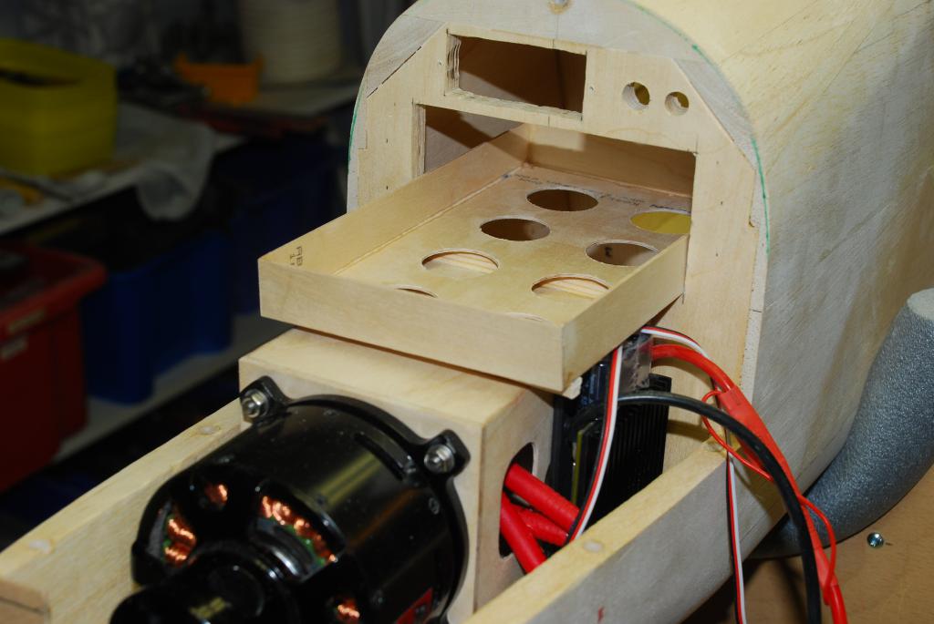

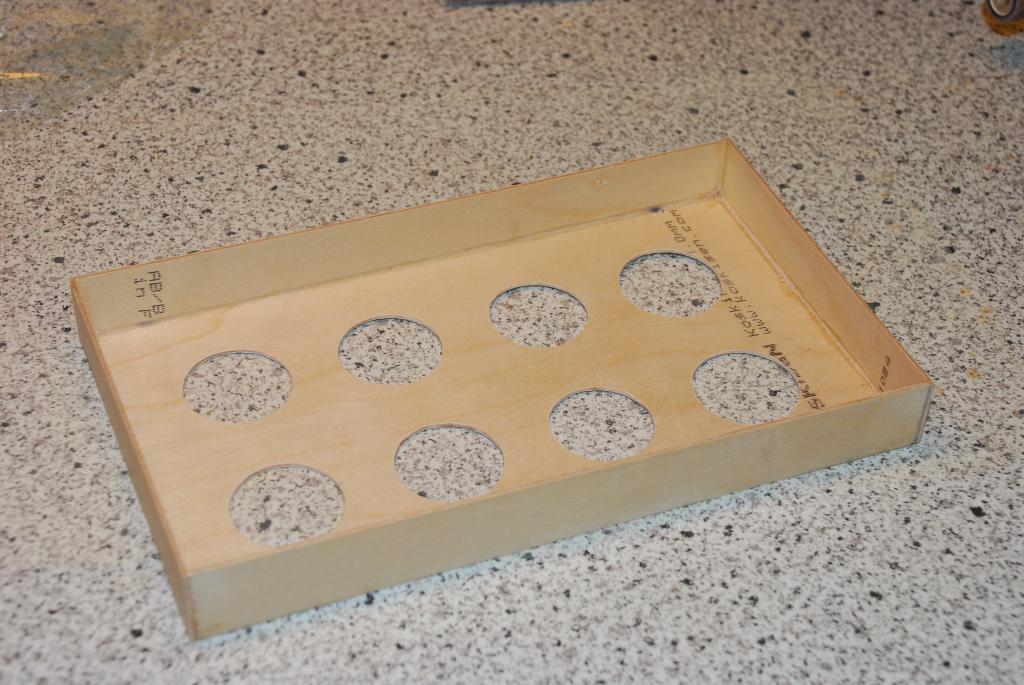

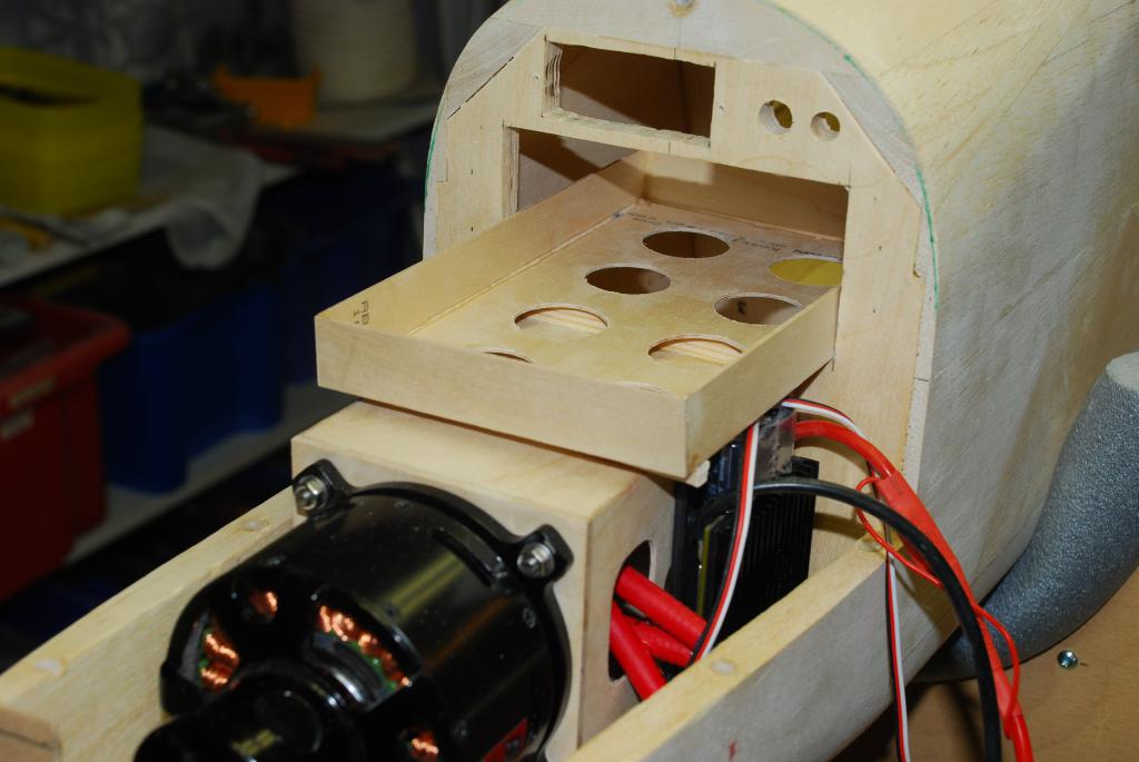

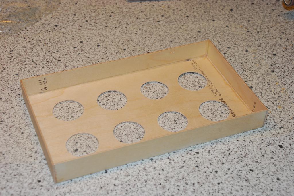

      Då jag börjar bli lite orolig för totalvikten som ser ut att landa in på ca 10,8 kg jagar jag varje möjlighet att lätta modellen. Om jag redan från början hade bestämt mig för att köra el och inte bensin så hade jag nog kunnat lätta modellen under hela byggandet. Framför allt hade nog kroppen kunnat blivit lite lättare genom lite kirurgi. Hur som helst, nu är det som det är och det jag kan göra är att hålla ner vikten på det som återstår och försöka göra lite lättningshål här och där.
      På det temat har jag nu gjort en liten "låda" för ackarna. Lådan är gjord av 1 mm plywood och skall limmas på plats när jag vet var ackarna ska sitta i längsled. Någon form av stropp/kardborreband får sen hålla dom på plats i lådan. Tack vara de enorma lättningshålen i lådan fick jag ner vikten till 19,6 gram! :sarcastic: Lättningshålen bidrog med den smått sensationella viktminskning på 3,3 gram!:sarcastic::sarcastic:
Namn: DSC_4943.jpg
Storlek: 109,4 KB
ID: 486413 Klicka på bilden för större version
Namn: DSC_4945.jpg
Storlek: 68,3 KB

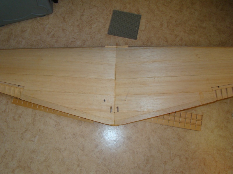

Namn: DSC_4946.jpg
Storlek: 44,8 KB

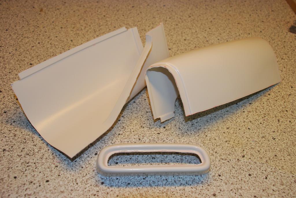

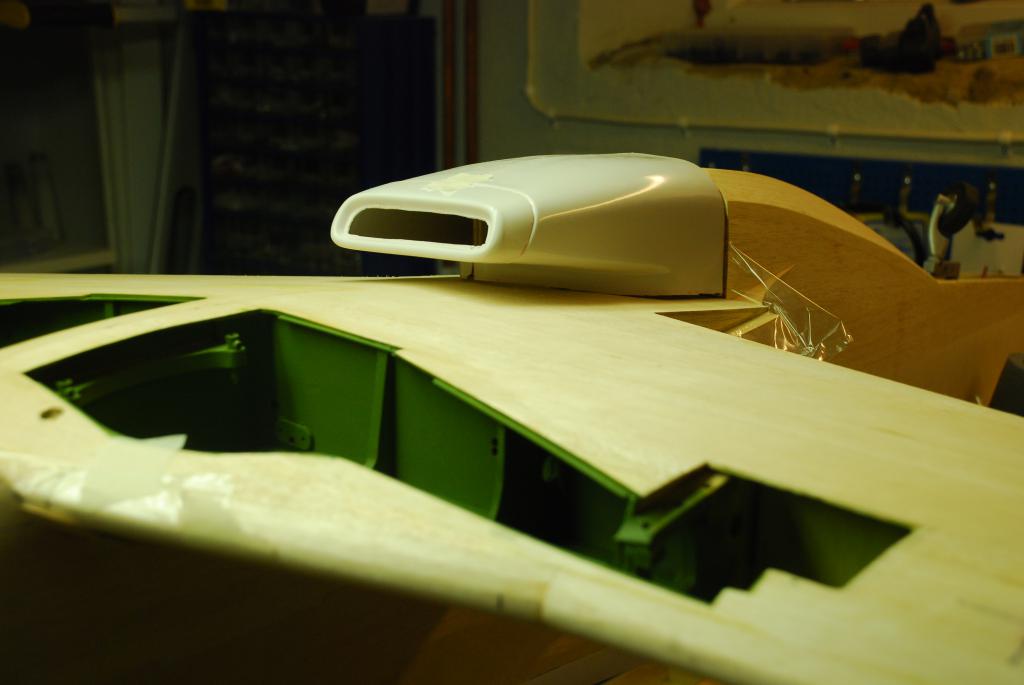

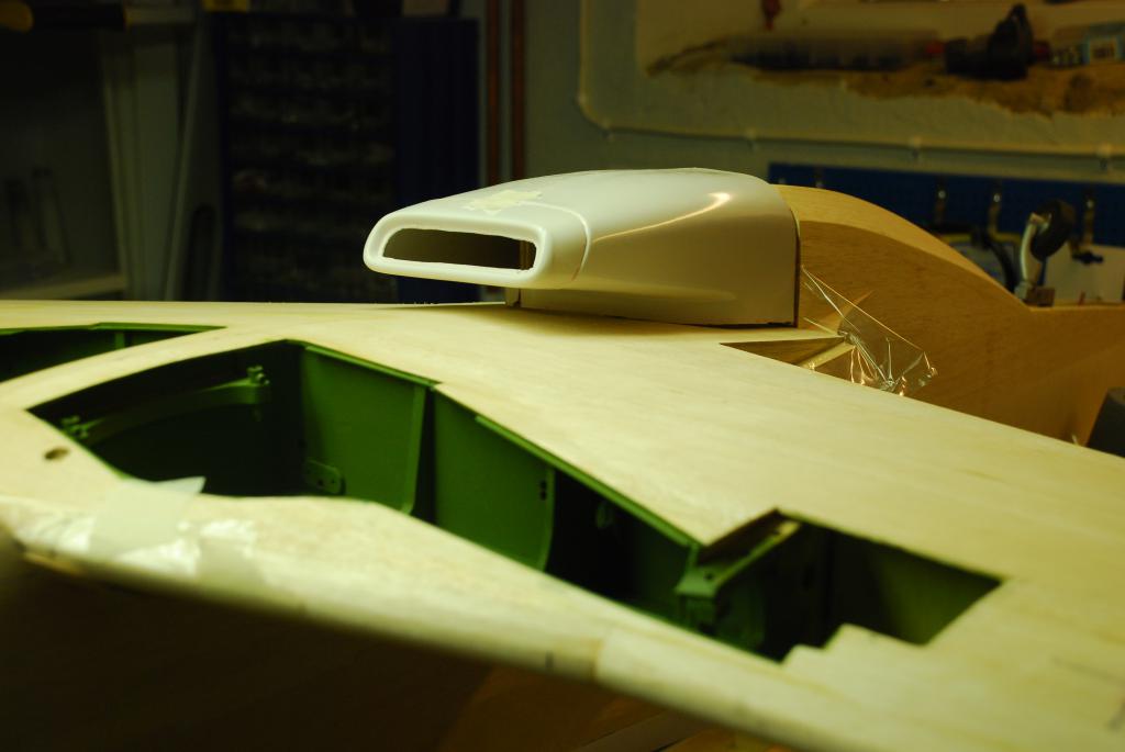

        Då det var så himla tråkigt att sitta och titta på torkande lim så började jag med radiator scoopet. Tre plastbitar ska tillsammans bilda ett scoop efter att de blivit sammandfogade med CA-lim. Även här kommer det att gå åt lite tålamod för att passa in scoopet mot vingen. Men det ska väl också gå, även om jag tycker att det är ett tråkigt material.

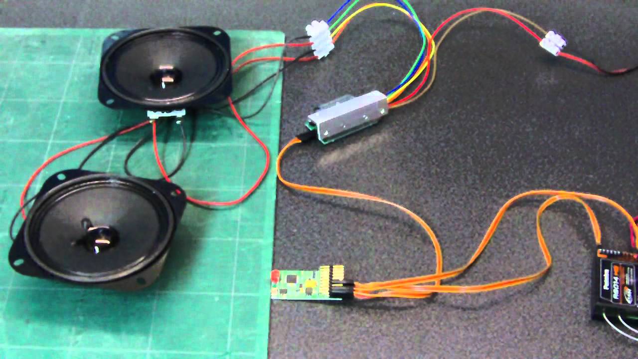

        Idag kom det lite spännande saker med posten som nog kan råda bot på det trista ljudet från elmotorn.
        Det här var lite av ett impulsköp som jag bara inte kunde låta bli efter att insett hur lätt det verkar vara att få ett trevligt ljud från modellen. Det är sanslöst mycket ljud som kommer ur högtalarna och det märks på förstärkaren som blir varm. Den kommer att behöva kylning. Det finns även en utgång som man kan driva dioder med som då kommer att blinka i takt med kulspruteljudet. Hm, undrar just om jag kommer att kunna låta bli det?

          Ljudmodulen med blinkande lysdioder till kulsprutorna ser jag väldigt mycket fram emot att se mer av :applouse:
            [ATTACH=CONFIG]27121[/ATTACH]
            Kanske bygga ett helt nytt scoop i balsa? Det är ju inte så knepiga former, och du börjar väl bli van att slipa klossar??!! :icon_lol:

              Ja, jag ska bara fundera på hur jag ska få dit ett par kablar så får vi se om det inte kan blinka lite grand. Nu när det är förberett så bra så är det svårt att låta bli.
                Hej Christer!
                Jag kan inte tolka ditt inlägg på annat sätt än att du tycker att det är mycket gnäll i damorkestern. Och det kan jag väl inte neka till att jag är lite gnällig, men jag får väl skylla på att jag faktiskt är född och uppvuxen i Örebro.:sarcastic:
                Vad det anbelangar mina möjligheter att göra den här delen i balsa så är det nog uteslutet. Innerst inne är jag tacksam för de gjutna plastdelarna, men det behöver du ju inte säga till någon.

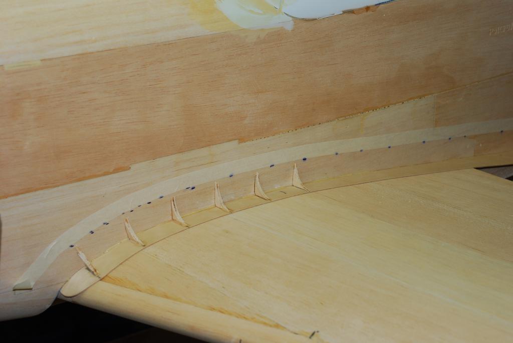

                  Förutom att vara ute och njuta av det vackra vädret har jag jobbat vidare med wing fillets i helgen.

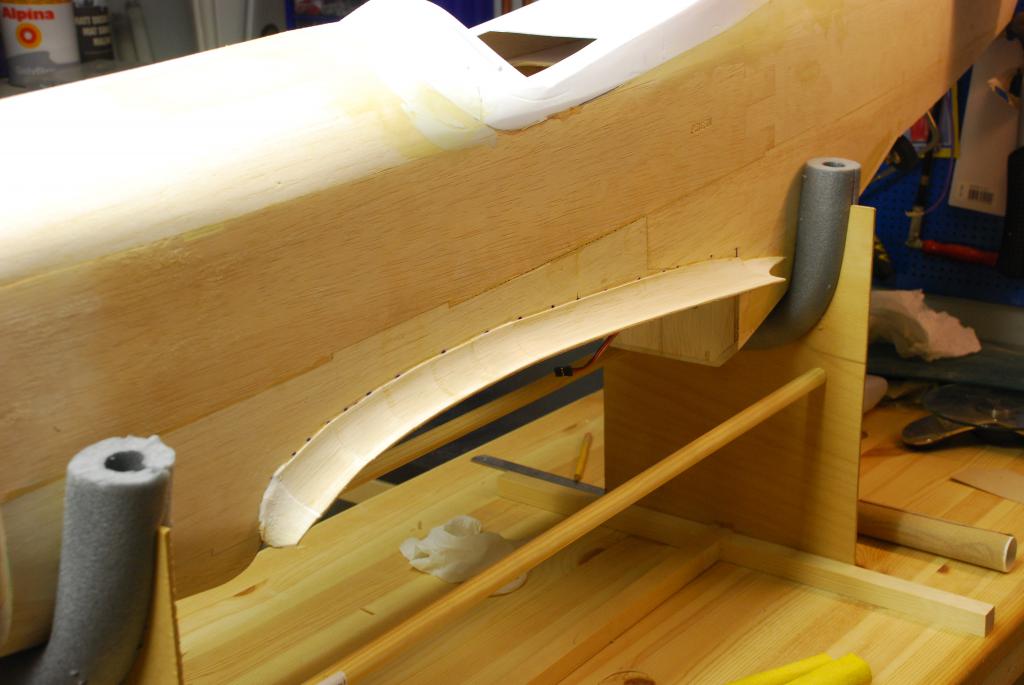

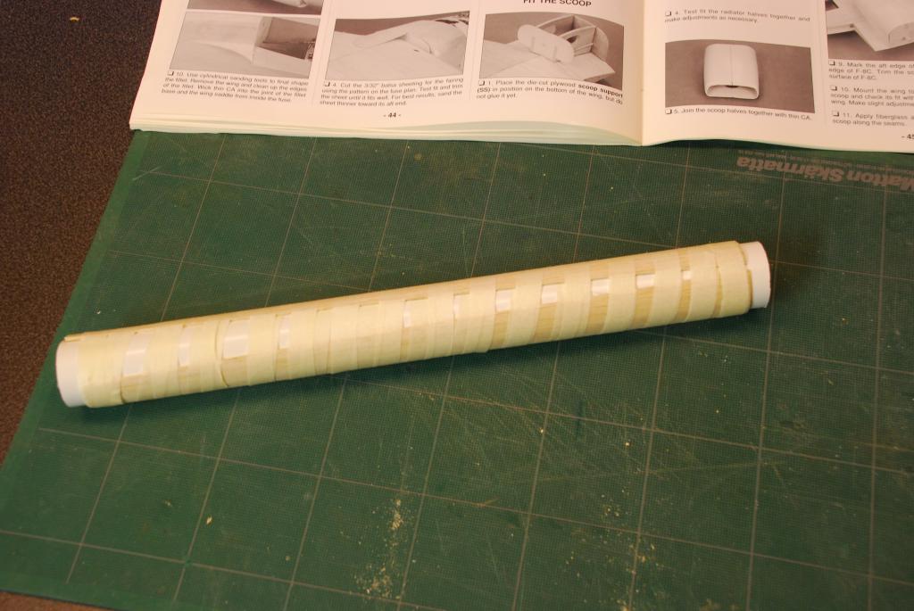

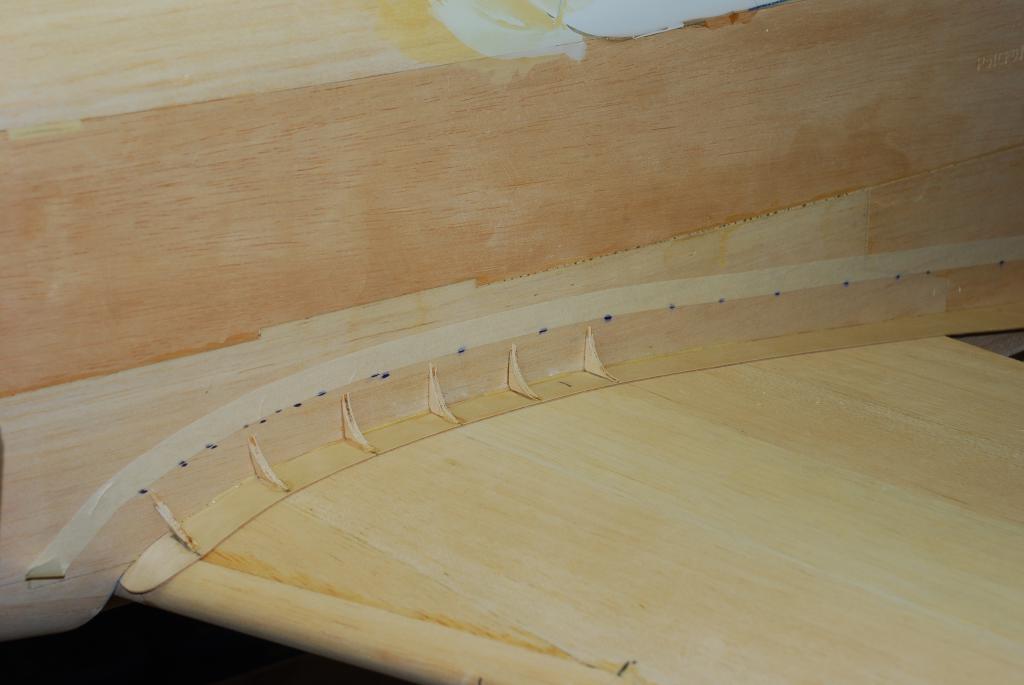

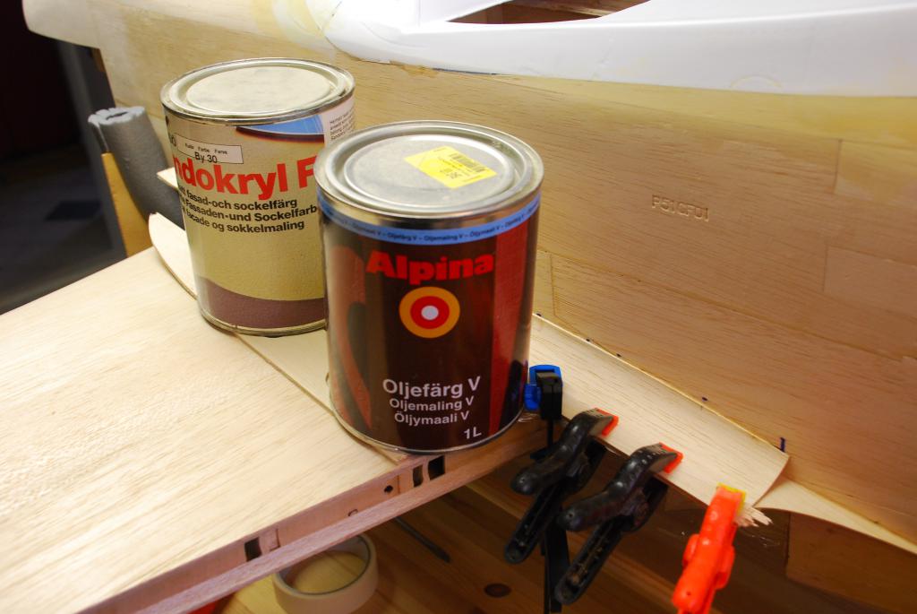

                  I och med att jag inte har en susning om hur man borde göra började jag med att limma fast ett antal stöd med rätt radie i den främre, krökta delen.
Namn: DSC_4956.jpg
Storlek: 50,8 KB

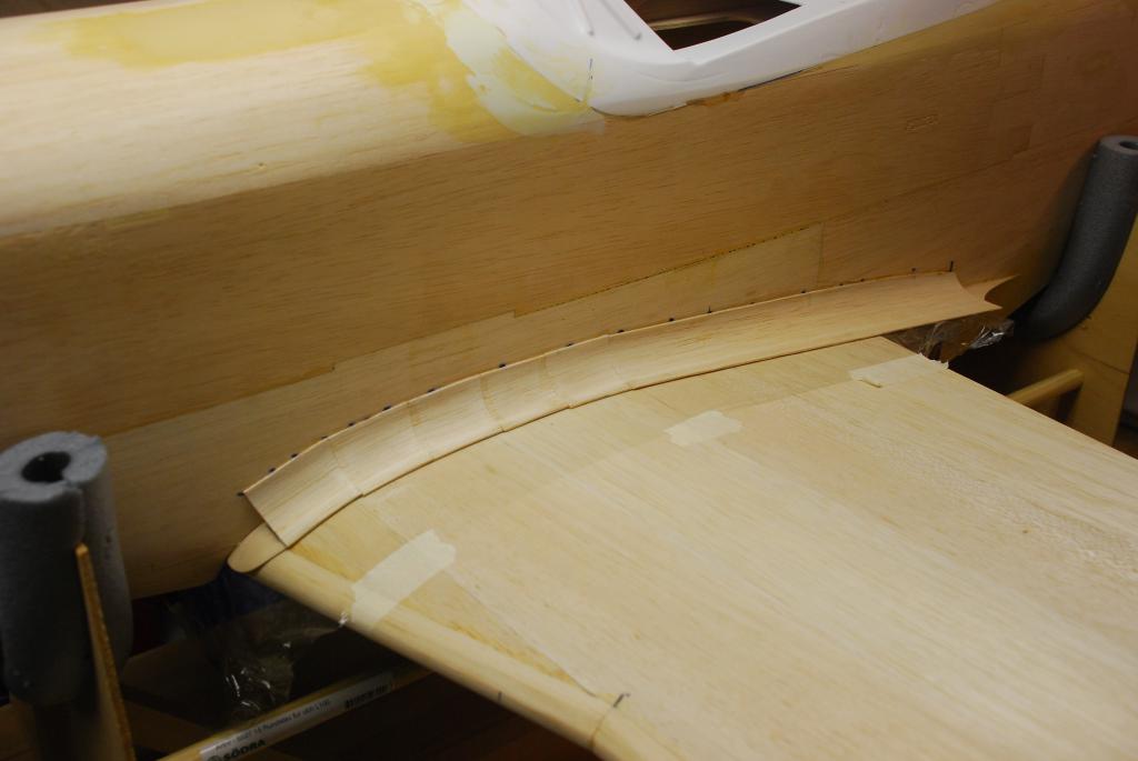

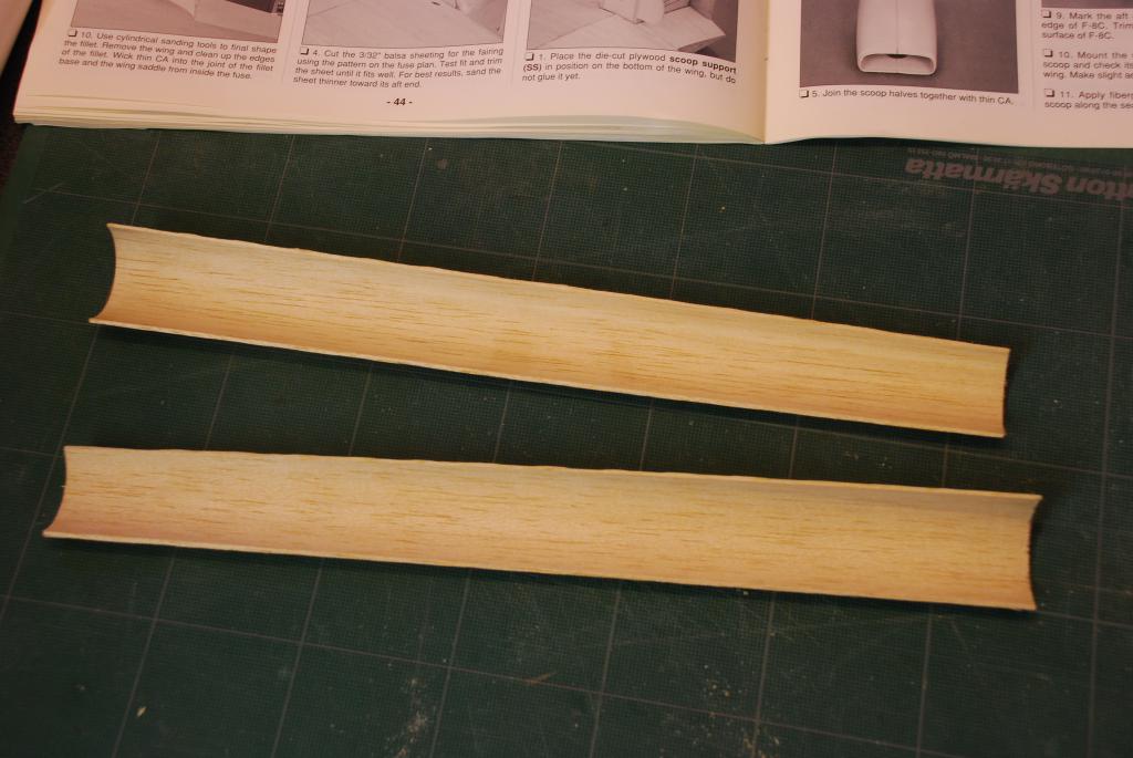

                  För att balsan som jag tänkte "planka" med skulle få rätt form fick den vila runt ett rör, indränkta i fönsterputs, under natten. Det bidde väldigt bra, ja nästan för bra.
Namn: DSC_4957.jpg
Storlek: 82,0 KB
ID: 486522 Klicka på bilden för större version
Namn: DSC_4958.jpg
Storlek: 76,8 KB

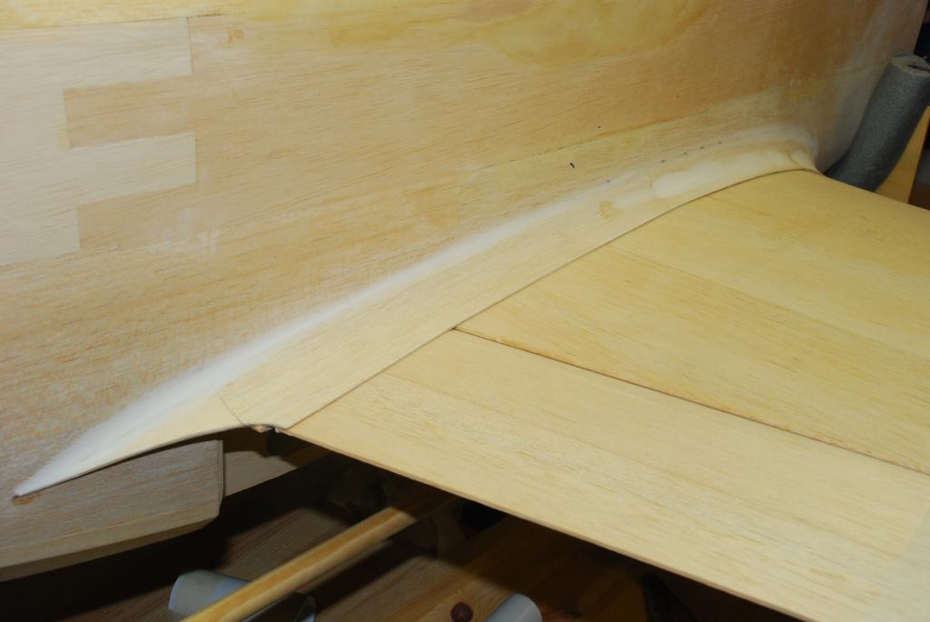

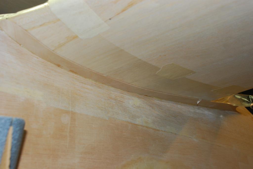

                  Jag började med den bakre delen som limmades med vitlim mot vingen och CA-lim mot kroppen. Därefter limmade jag bit för bit med CA-lim och det verkar ha blivit OK. Längst fram och längst bak fick det bli massiva balsabitar som grovformades innan limning.
Namn: DSC_4959.jpg
Storlek: 72,5 KB
ID: 486524 Klicka på bilden för större version
Namn: DSC_4960.jpg
Storlek: 49,7 KB
                  Så här långt kom jag idag. Nu återstår det lite spackel och att få till en snygg övergång mot kroppen.

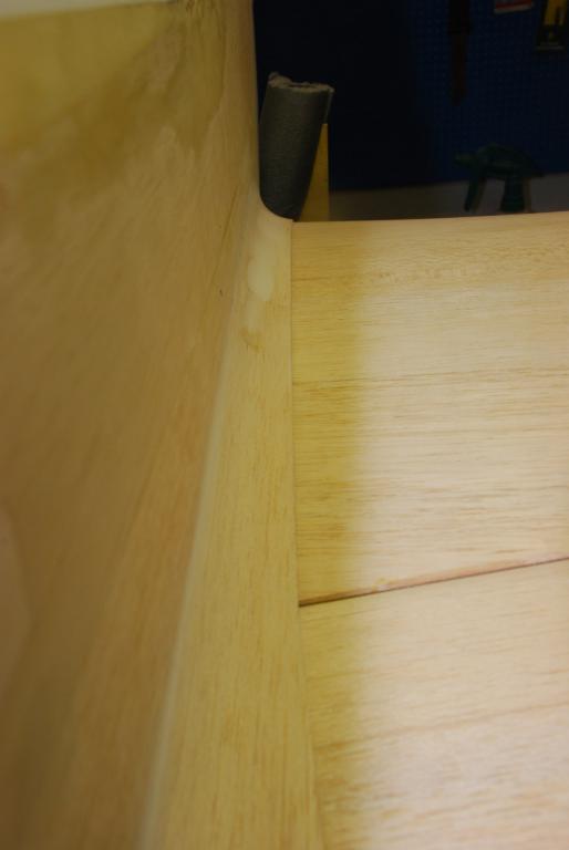

                        Wing fillets klara?

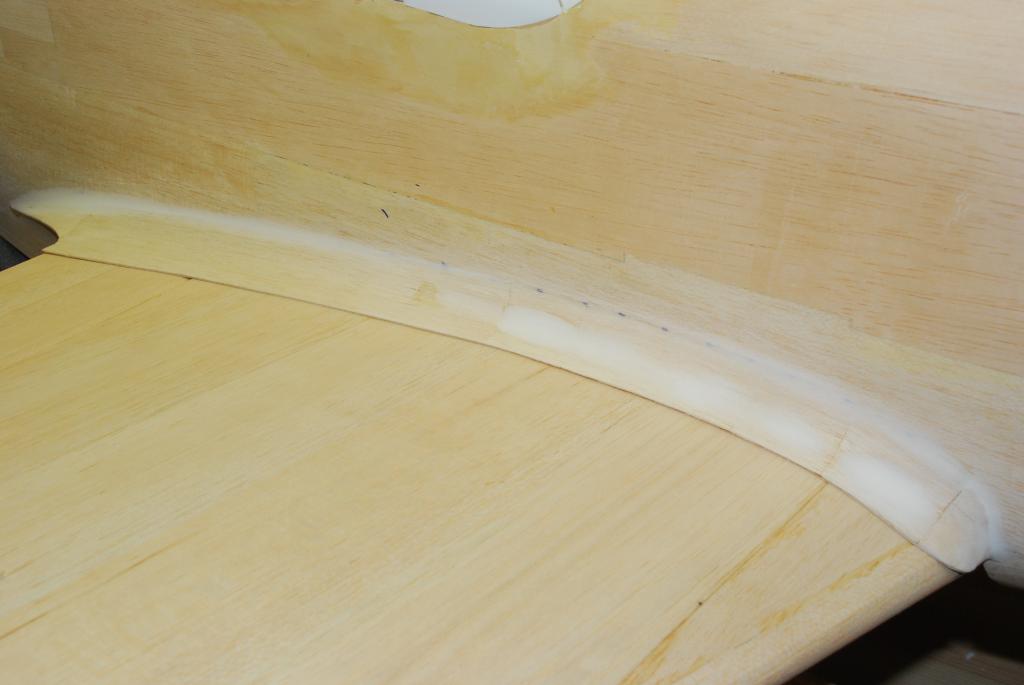

                        Nu börjar wing fillets bli färdiga. Jag måste erkänna att jag nog tycker att det blev helt OK och det gick lättare än vad jag hade trott. Eventuellt kommer jag att slipa ner kanten på filletsen mot vingen så att den blir lite tunnare och därmed mindre framträdande.
Namn: DSC_4965.jpg
Storlek: 52,2 KB
ID: 486545 Klicka på bilden för större version
Namn: DSC_4968.jpg
Storlek: 22,5 KB
ID: 486546 Klicka på bilden för större version
Namn: DSC_4967.jpg
Storlek: 44,9 KB
                        Spacklet som zazzu "lurade" mig att köpa är ju en ren fröjd att jobba med och inte väger det något heller. Det kan jag varmt rekommendera.

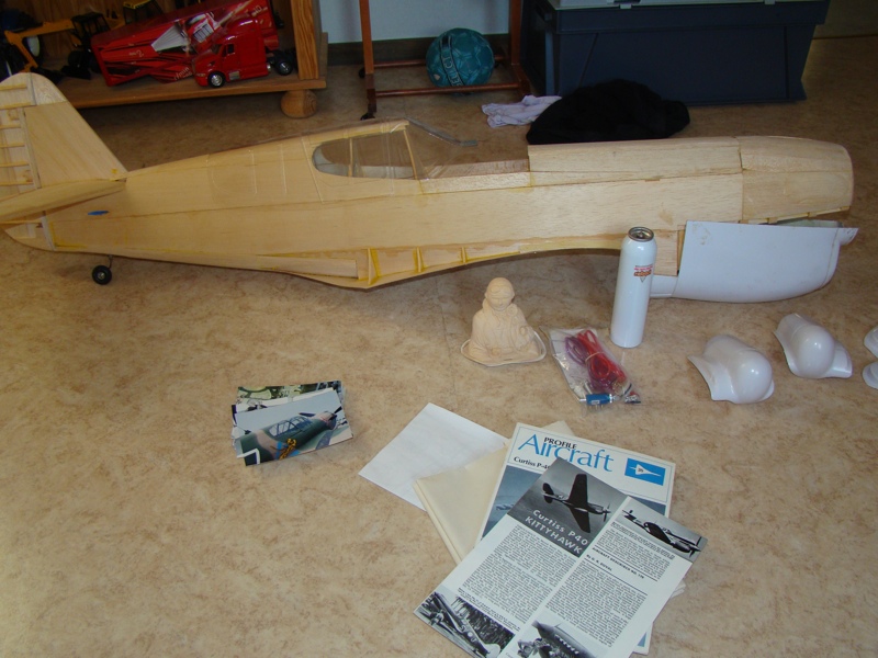

                          Dina Wingfillets blev mycket bra. Nu fick jag lite ide'er till den kärran jag ska fixa i ordning.
                          Hämtade en påbörjad T.F P40 Warhawk förra lördagen, och den är till viss del träfärdig. Inte en GS för det har jag inte plats för, men väl en i skala 1/7, och hyfsat komplett.
                            [ATTACH=CONFIG]27534[/ATTACH][ATTACH=CONFIG]27535[/ATTACH][ATTACH=CONFIG]27536[/ATTACH][ATTACH=CONFIG]27537[/ATTACH][ATTACH=CONFIG]27538[/ATTACH]
                            Hej Tomas!
                            Vad roligt att du har hittat en nymodell. Den ser ju trevlig ut, men var är byggtråden?
                              [ATTACH=CONFIG]27465[/ATTACH] [ATTACH=CONFIG]27466[/ATTACH] [ATTACH=CONFIG]27467[/ATTACH]
                              [ATTACH=CONFIG]27468[/ATTACH]
                              Väldigt snygga snygga wing fillets (vingrotsströmlinjeformningsmojänger....fritt översatt... ).
                              Jag har helt gått över till att använda polyfillan då det är så lättarbetat!
