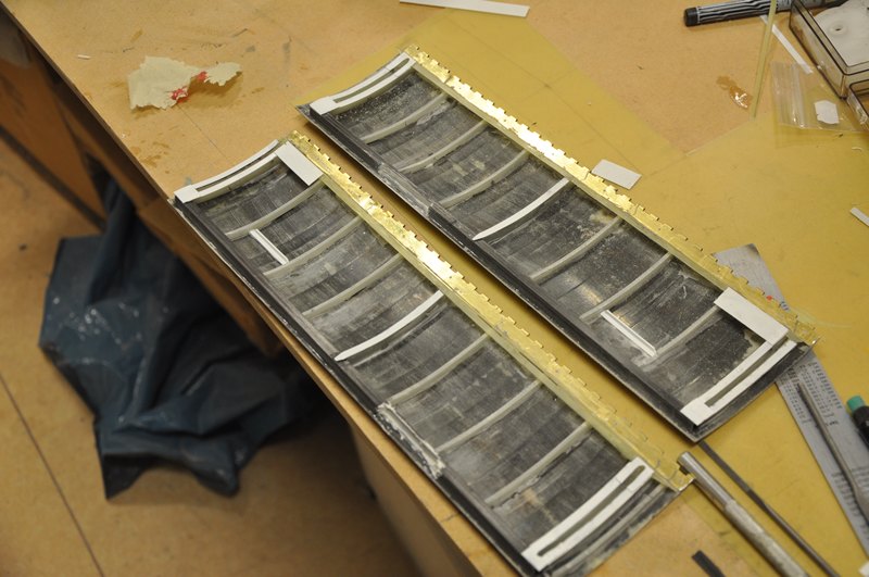

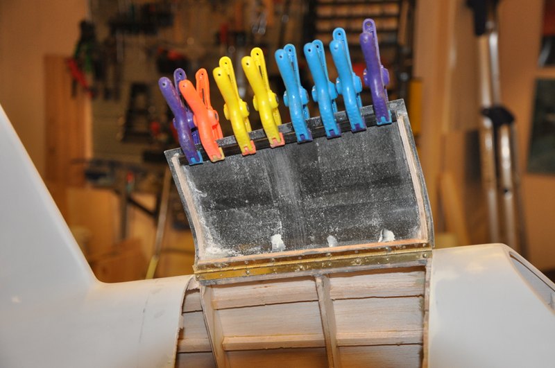

      Arbetet med toppluckan på bakdelen av kroppen återupptogs ikväll. Jag limmade in en kolfiberstång för att göra luckan stadigare.
      Detaljerings arbetet fortsatte på bombluckorna. Det skall slipas lite och sedan är det dags för en del nitar.

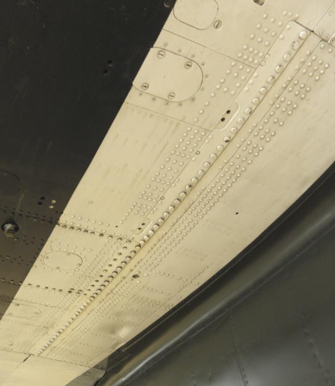

                På tal om nitar, känner du igen dom här?? Tog bilden idag! :lollypop:

                  [ATTACH=CONFIG]37674[/ATTACH]
                  Kan det vara bultförbandet mellan höger yttervinge och centrumdelen av vingen på en PBJ-1?
                    #339
                    På en B25J, men det är väl samma?
                      Det är i princip densamma!
                      Min skärm här på skolan är lite lustig när det gäller färgerna. Det såg ut som blå färg på motorgondolen.
                      Flottans och Marinkårens B-25:or fick beteckningen PBJ-1 plus en bokstav till beroende på vilken grundmodell av B-25 den utgick ifrån.

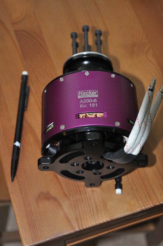

                        Motorn har anlänt....
                          #342
                          Shit vilket monster! 2,6kg och nära 10kW!
                          Onboard turbindrivet kraftverk för att driva den? Jisses
                                Har du stulit motorn ur tvättmaskinen?
