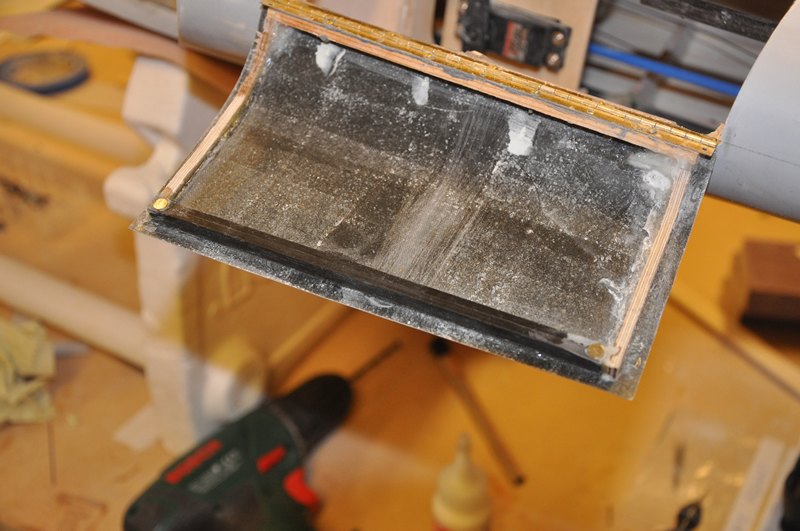

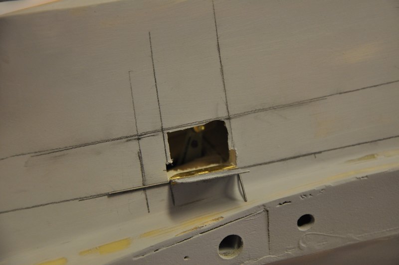

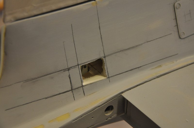

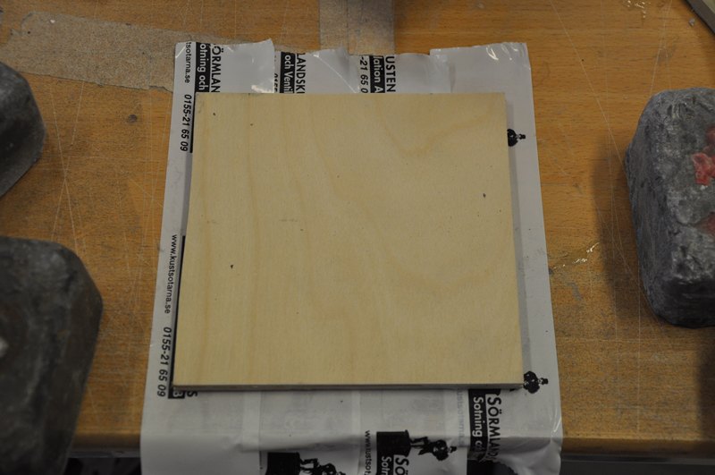

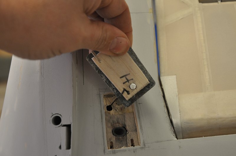

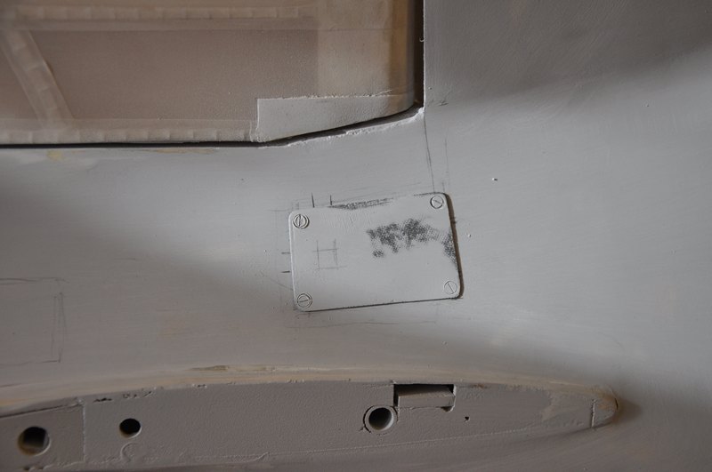

      Jag använder magneter för att hålla luckorna på plats.
      Höger lucka på plats. Jag passade även på att göra skruvskallarna.
      Den stora luckan får också magneter.

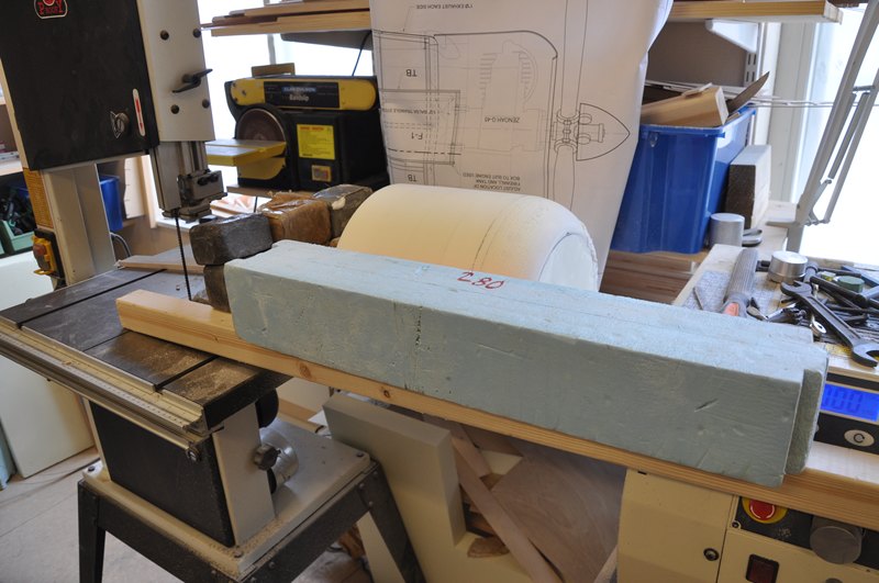

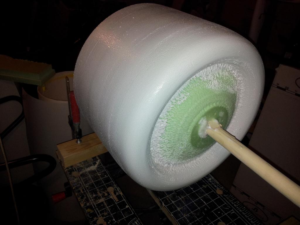

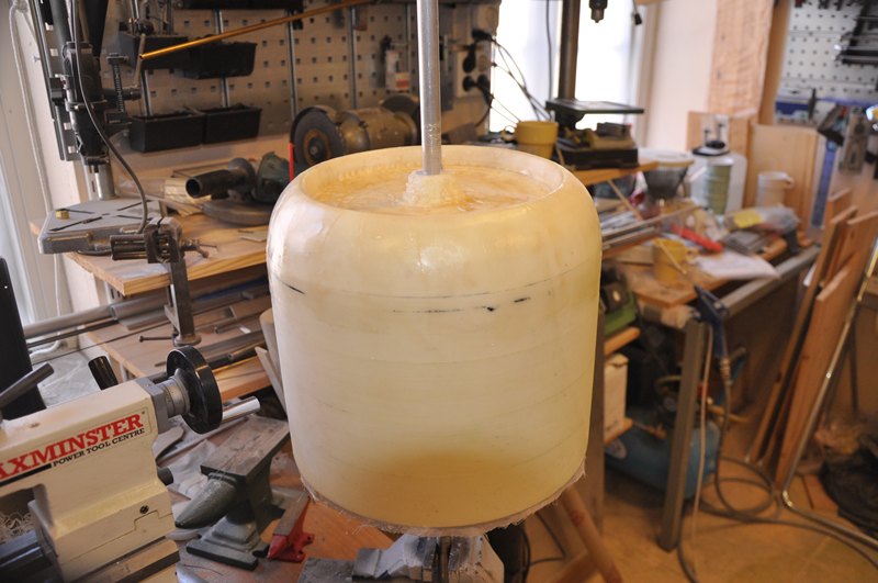

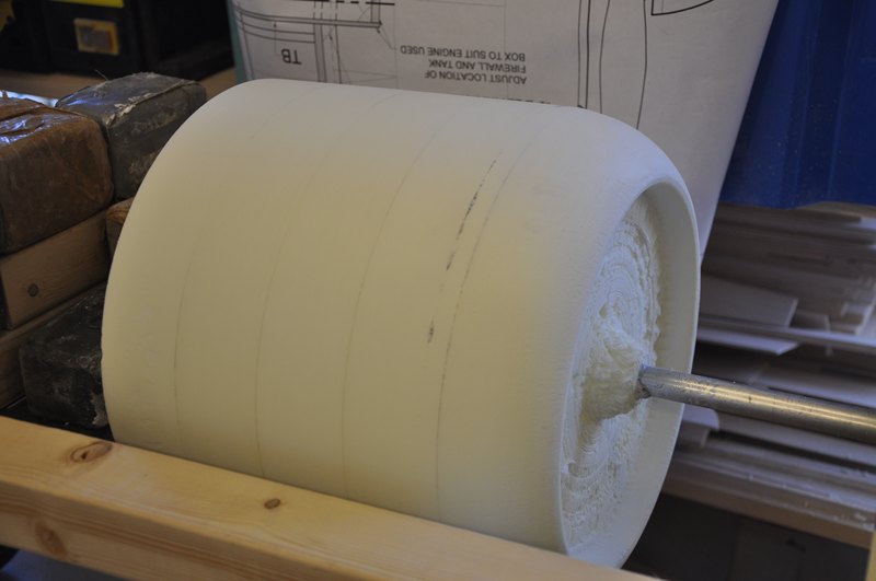

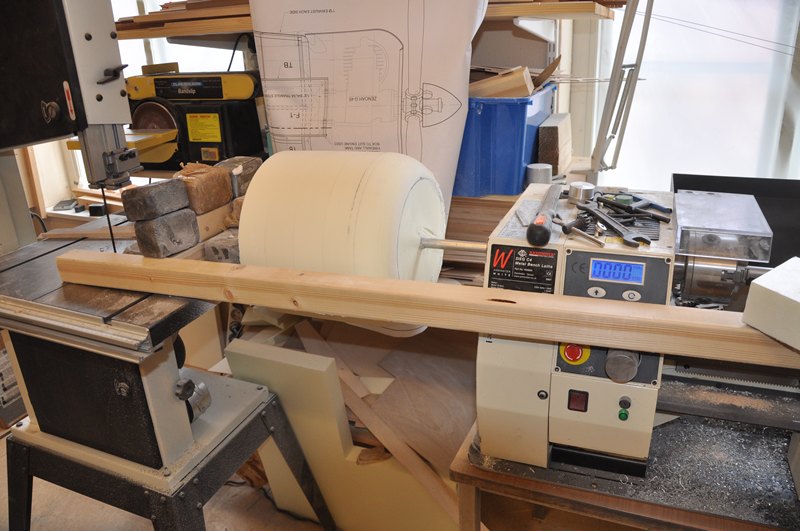

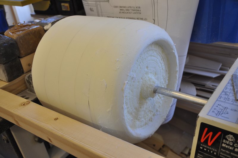

      Det har dykt upp några frågor hur jag har byggt upp min frigolitslipningsanordning.

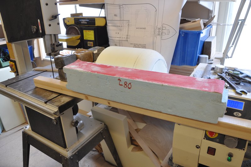

      Pluggen är fastlimmad på ett aluminiumrör som är uppsatt i svarven, men pekar åt "fel" håll. Framför pluggen syns en 45x45 regel som agerar anhåll. Anhåller är stabilt fastsatt i svarven i sin högra ände. Den kan inte röra sig i någon riktning....jag har försökt.

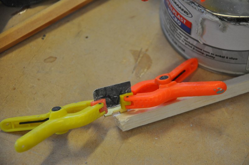

      Grovformandet har skett med en rasp. Nästa steg har varit att använda en sådan här slipkloss med 80 papper.
      Klossen placeras på anhållet och pressas väldigt lätt mot pluggen. När jag hör att pappert inte tar längre flyttar jag klossen närmare pluggen på nytt. Det här upprepas tills jag är nöjd.
      Och när det sker så kommer jag att gå över till finare papper.

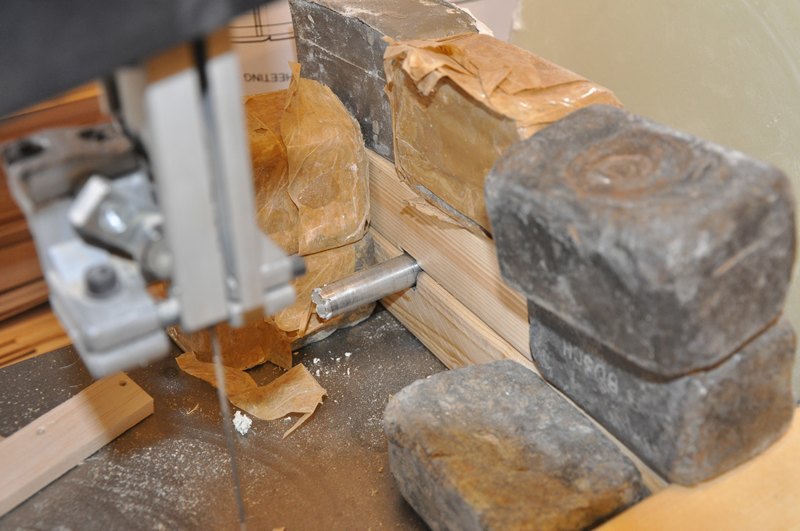

      Det här är andra ändan på aluminiumröret. Jag har skruvat ihop två stycken bitar ev 45x45 och tagit upp ett hål på samma höjd som röret skall vara på. Hålet har fått en liten klick fett för att minska gnisslet....och det behövdes. Tyvärr hade jag inga tillräckligt stora skruvtvingar hemma, så jag lastade på 11 stycken 3kg blytackor vilket håller det hela på plats väldigt bra ovanpå bandsågets bord.

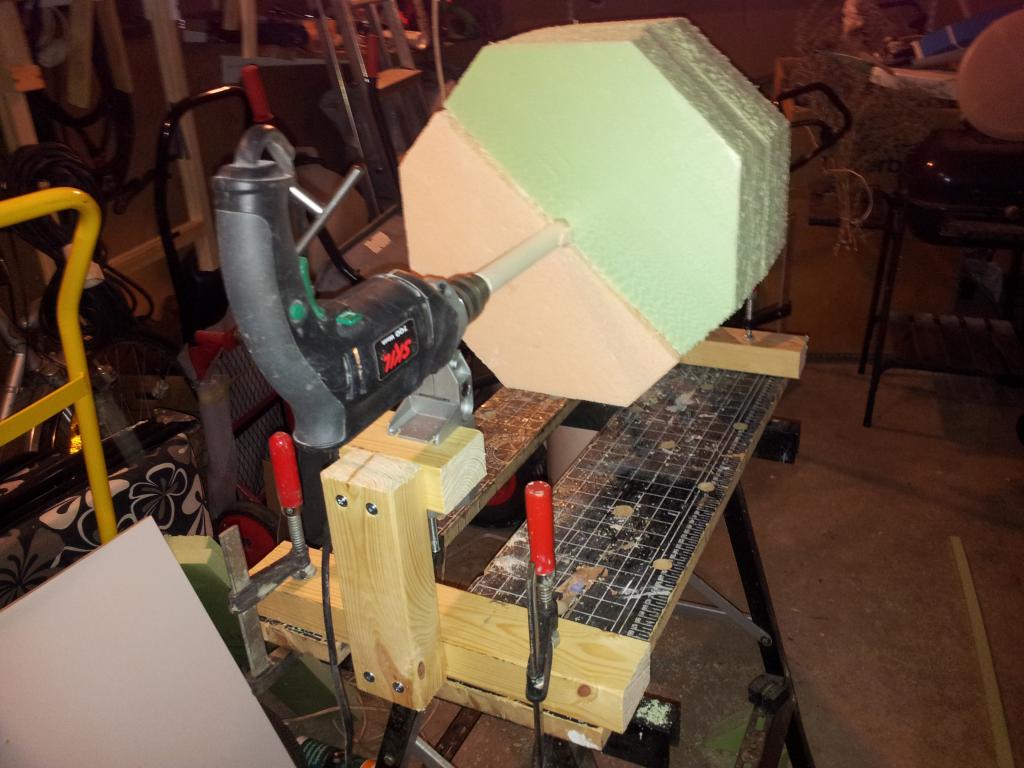

        Sicken proffs-svarv!
        Jag fick minsann bygga min själv...

          Hej Göran,
          Mycket smart sätt att använda svarven när dubbhöjden inte räcker till! Jag tycker mycket i dina byggtrådar verkligen är "kreativt tänkande" och mycket roligt att läsa och förstås nyttigt att ta till sig för framtiden. Gäller bara att komma ihåg...

            Jag fick tänka till länge och väl innan jag blev nöjd. Tänkte först ta hjälp av min pelarborr, men den var för liten.

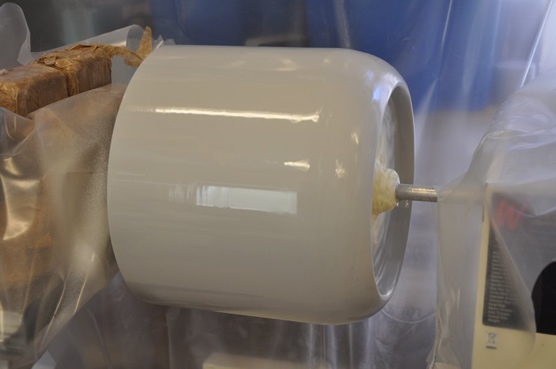

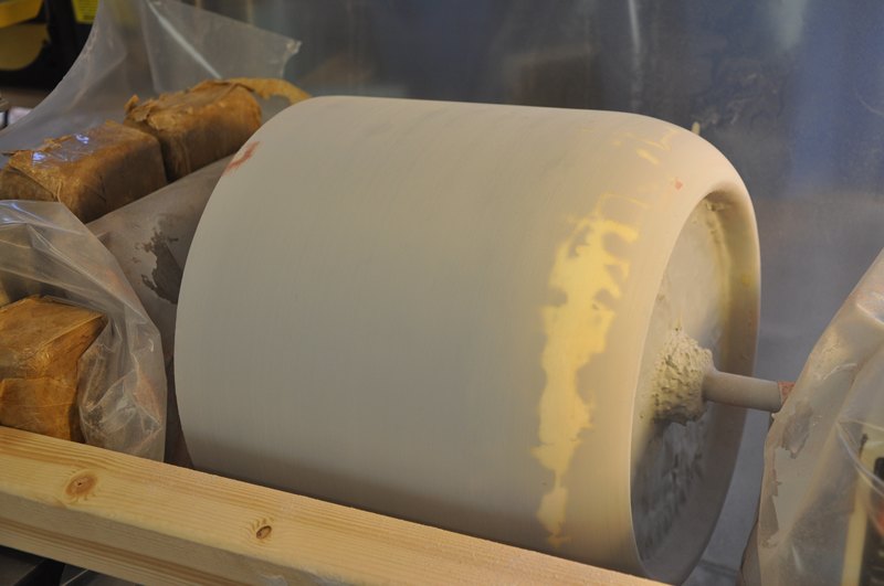

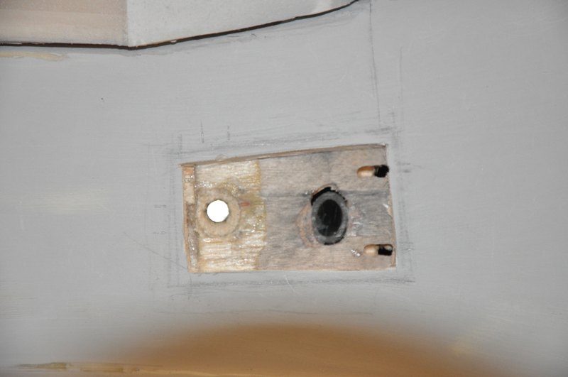

                Två magneter har funnit sin plats i modellen. Nu kan jag förhoppningsvis stänga luckan och den skall förbli stängd när modellen är uppe i luften.
                Sista lagret med Polyfilla. Dags att börja med slutslipningen.
                Redo för.....
                ...glasfiber....

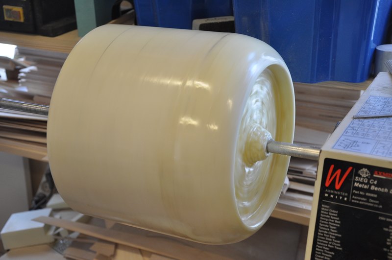

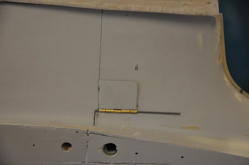

                              Andra lagret med epoxy pålagt och lätt slipat så att det är redo för....
                              ....lite Hagmans sprutspackel.
                              Frontdelen till motorfästet. Det består av 3 lager 3 mm plywood (5ply). Vädligt styvt och hårt nu.

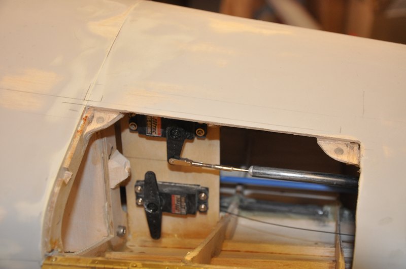

                              Genom den här lilla öppningen och en likadan på andra sidan så kommer jag åt roderhornet till höjdrodret.

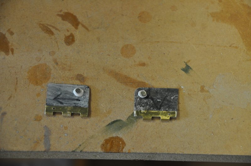

                              En av småluckorna som får sin del av gångjärnet fastlimmat.
                              Luckan på plats. Jag ser nu att jag skall nog slipa till kanten på öppningen en aning så den blir lite rakare. :icon_redface:
                              Luckan på andra sidan....fast stängd förnärvarande.

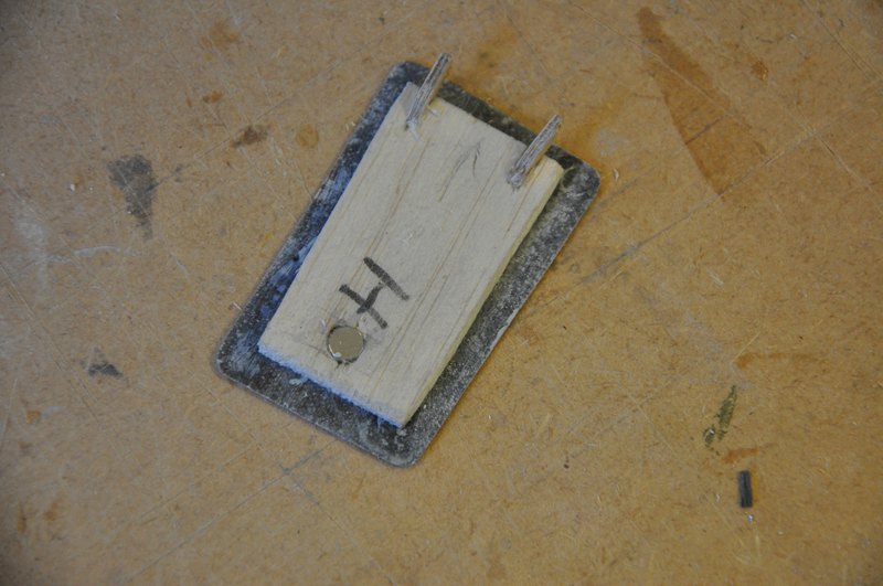

                                För att hindra att luckorna försvinner om de skulle lossna i luften så har jag limmat fast en gummisnodd mellan luckorna.
                                De små luckorna fick passande nog varsin liten magnet som skall hålla dem stängda.
