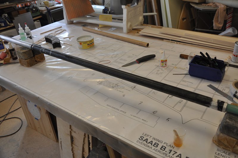

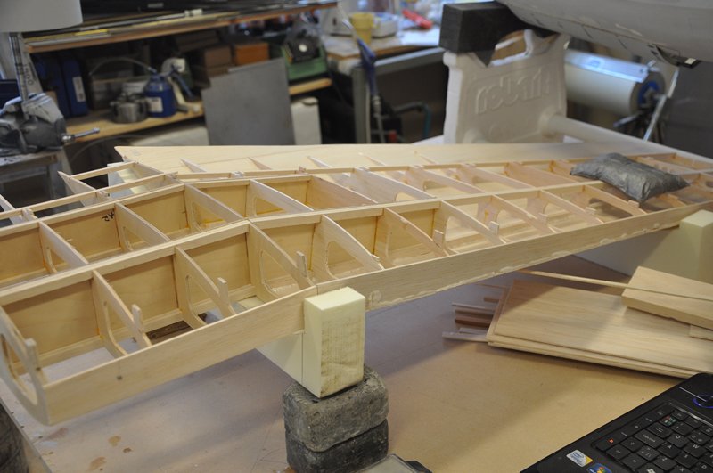

            Guide röret under tillverkning. Det blev lite ändrade planer för hur det här tillverkades. Jag fick ju tipset av Ivve att vira in aluminium röret med Monocote klädsel där skyddsplasten skulle vara utåt. Efter att ha gjort det så var det bara till att smeta på 3 lager med 50 grams väv tillsammans med lamineringsepoxy. Nu skall det bara få härda ifred under några dagar.

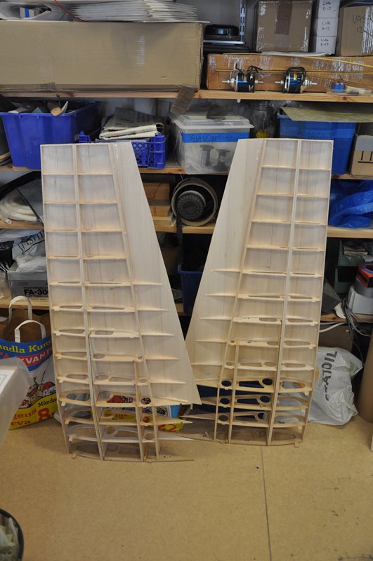

            Båda vingarna är redo för nästa steg i bygget.
            Det andra sättet att använda frigolit blocken som.....stöd. Jag kommer att återanvända dem ytterligare en gång när jag bygger nästa omgång vingar.

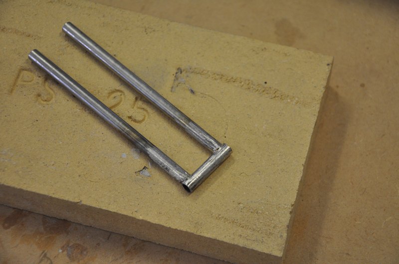

            Det här är första delen i nästa steg i bygget....

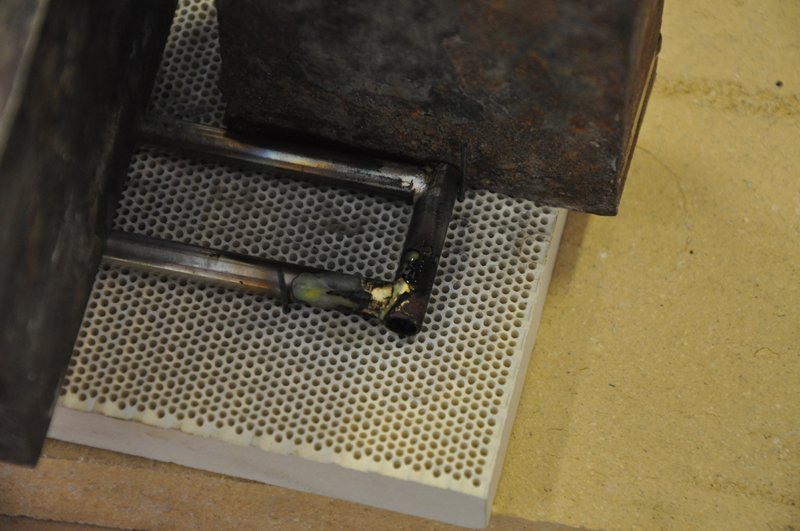

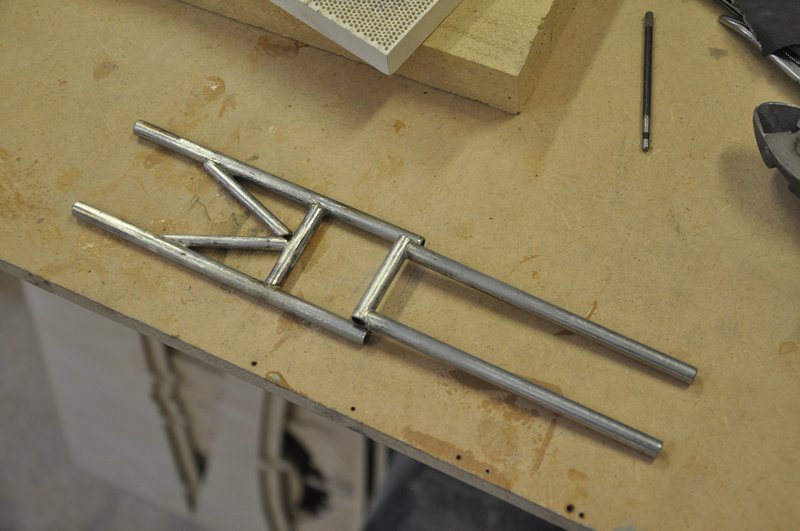

            ....som jag silverlöder ihop med andra delar (som behöver göras lite rena) så att jag får....
            .....delar som kan sättas samman till delar.....
            ....till landstället.

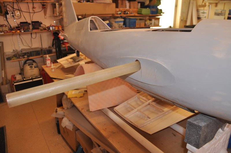

                      Ett stort tack till Ivve för ett suveränt tips! Och ett tack till Lelle för att han hejade på mig!
                      Det fungerade klockrent med att använda Monocote när man gjuter ett guiderör. Jag var nere om en sväng i paradiset och kunde konstatera att det var väldigt enkelt att dra bort gjutningen från aluminium röret och nästan väldigt enkelt att dra bort monocoten från insidan på guideröret. Det behövdes bara lite lirkande så lossnade även plastfilmen.

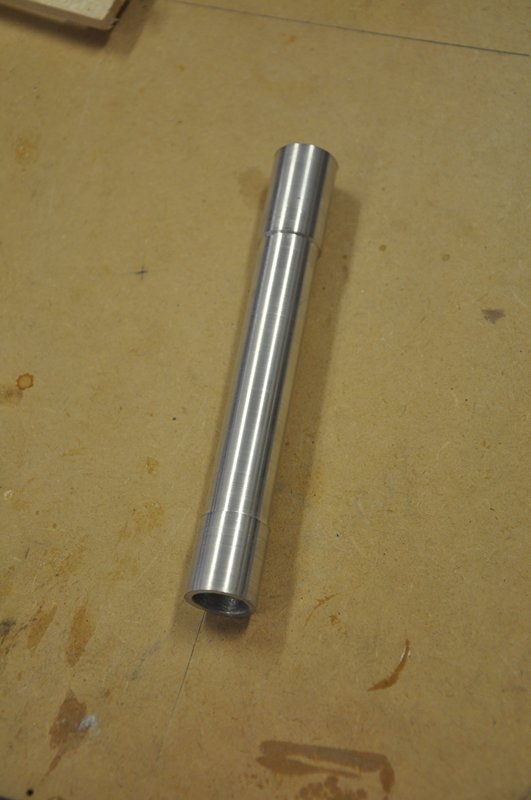

                            Så här blev guideröret när jag fått loss det. Det var väldigt enkelt att vrida loss tack vare monocoten.
                            Eftersom jag väntar på en leverans med rör med en tunnare diameter så bestämde jag mig för att sätta igång och tillverka själva landställsbenen. Det här skall bli den övre delen.
                            Ungefär 1 timme senare ser den ut så här. Det som tog längst tid var att borra ur det 90 mm djupa hålet.

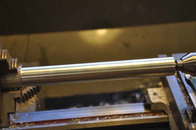

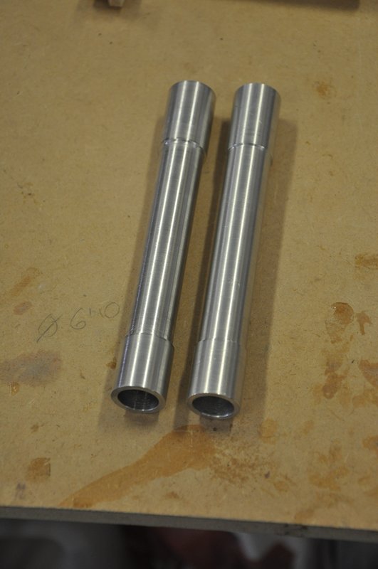

                              Jag svarvade till det andra ställets övre del.
                                #405
                                Snyggt jobbat, Göran.
                                Det är lite svårt att se hur stora dom är, och vad väger det? Ser tungt ut, men jag har väl fel som vanligt. :sarcastic:
