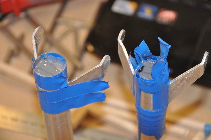

    Det är lite svårt att se hur stora dom är, och vad väger det? Ser tungt ut, men jag har väl fel som vanligt. :sarcastic:

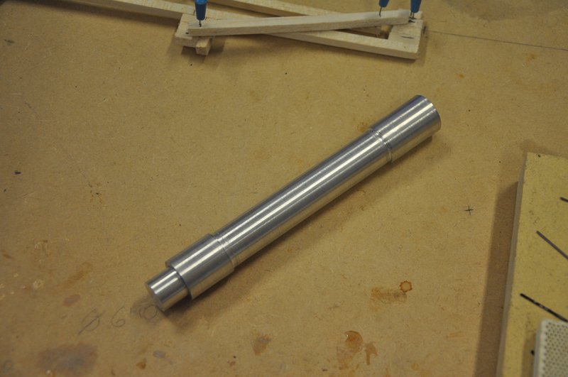

    Tack Lelle!

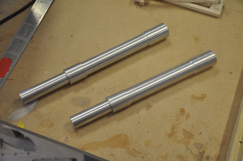

    De är 162 mm långa och vikten har jag inte kollat eftersom det skall på flera fästen som hur jag än gör kommer lägga på mer vikt. Men uppskattningsvis så väger de mycket mindre än vad man tror eftersom de är urborrade till 55% av sin längd.

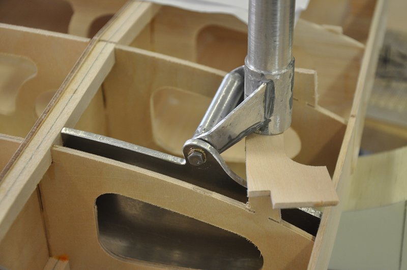

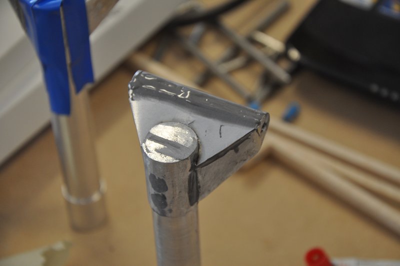

      Den första nedre delen tíll ställbenen.....
      ....och den passade perfekt....
      ....så jag svarvade till ytterligare en.
      Nu börjar det lite kluriga. Det skall tillverkas ett övre fäste till ställbenet. Första steget var att snida till en bit som kommer att utgöra sidorna. Den här biten limmades fast med J-B Weld så att den inte rör på sig under det fortsatta arbetet.

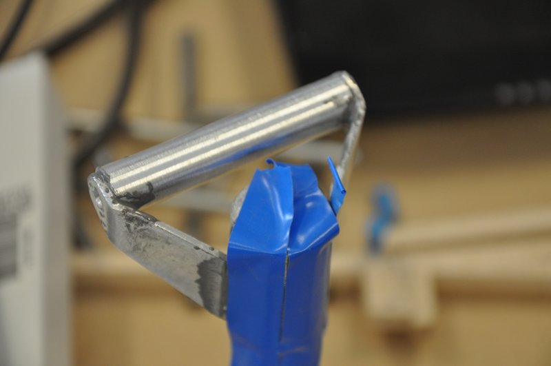

                • 3982
                #412
                Det första ställbenets fäste förstärktes i sin infästning mot ställbenet med hjälp av två M4 skruvar.
                Det tar lite tid att såga upp en slits i aluminium så att fästet kan glida på plats tillsammans med lite J-B Weld.

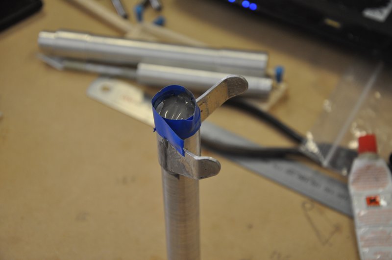

                      • 3982
                      #415

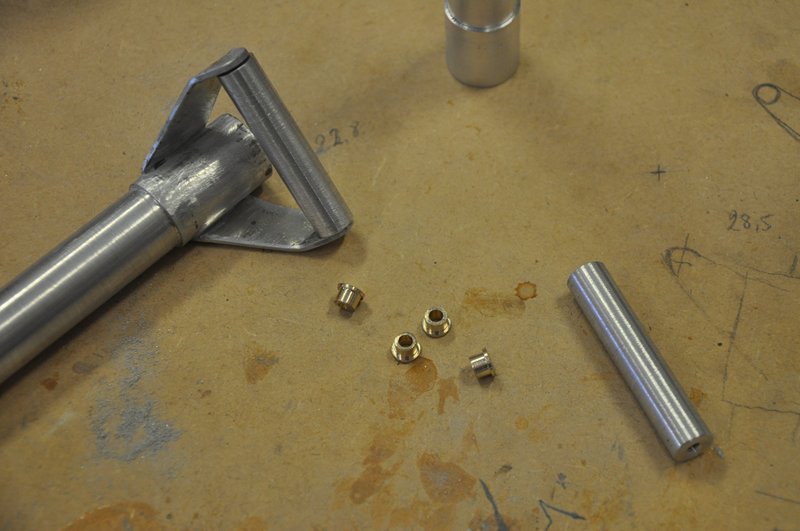

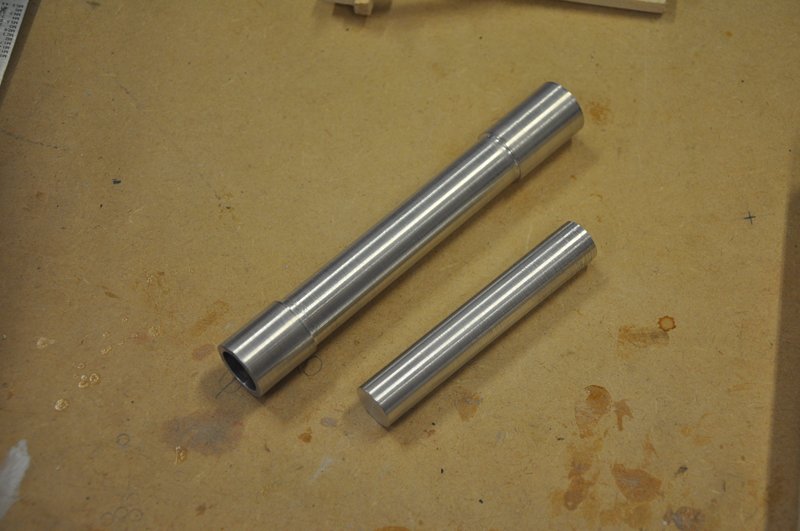

                      Idag tillverkades det två distanser och fyra bussningar.
                      En av distanserna hamnade här tillsammans med lite J-B Weld och den andra skall hamna på motsvarande ställe på det andra ställbenet.
                      Bussningarna kommer att hamna i fästena som skall monteras in i vingarna.

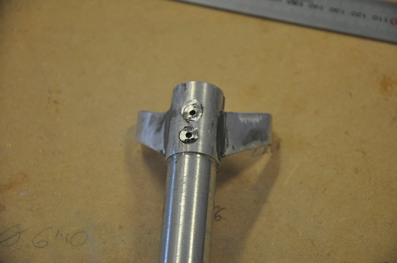

                                #420

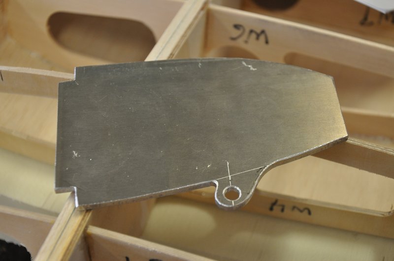

                                Ovansidan och undersidan är täckta med plåtar på originalet...så det var bara till att sätta igång och klippa och fila plåt.
                                Bakom de två mörkgrå fläckarna finns två M4 insex bultar som hjälper till att säkra fästet mot ställbenet.
                                Distansen på det andra ställbenet limmades på plats. Bakom M3 maskeringstejpen finns det två M4 insex bultar som har täckts med J-B Weld.

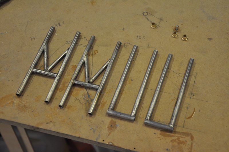

                                Jag fick hem en massa rostfria rör som jag genast började kapa upp i mindre bitar så jag kunde hårdlöda ihop dem.
                                Den första av totalt 8 ställfästen.
                                Det nästan att se ut så här när det är klart...det skall dit ytterligare ett fäste på andra sidan av stället....
