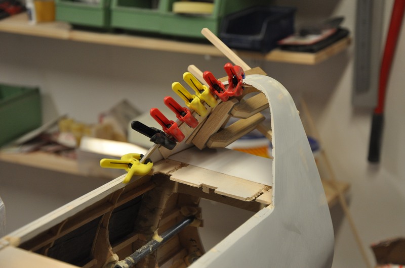

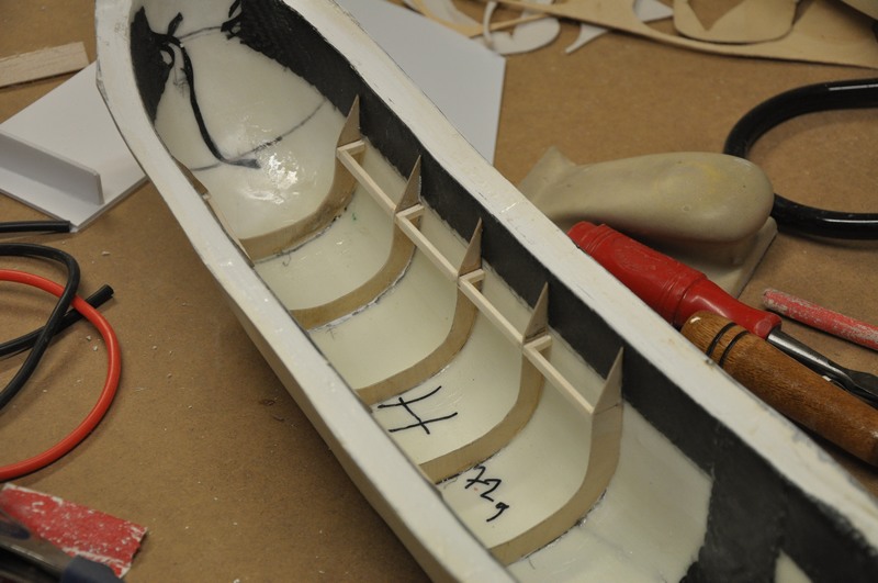

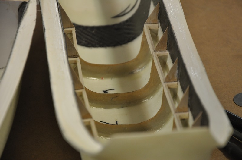

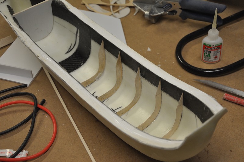

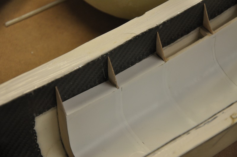

        Fler spant har hittat sin plats.
        Jag har börjat bygga upp ramverket för de inre plåtarna i skalkonstruktionen.
        Medan limmet torkade på ramverket så började jag klä in utrymmet bakom lavetten med 0,3 mm styrene så jag får en slät och fin yta.

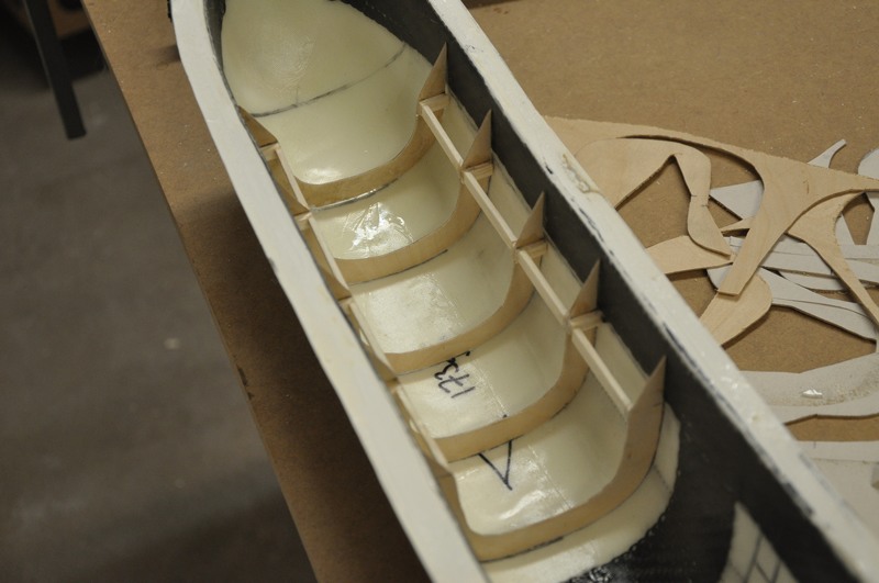

          Jag fick lite tid över idag så det blev ett snabbt besök i paradiset och då passade jag på att montera fast styreneplast på den andra sidan utrymmet där kulsprutan skall förvaras.
          Den här har jag väntat på.

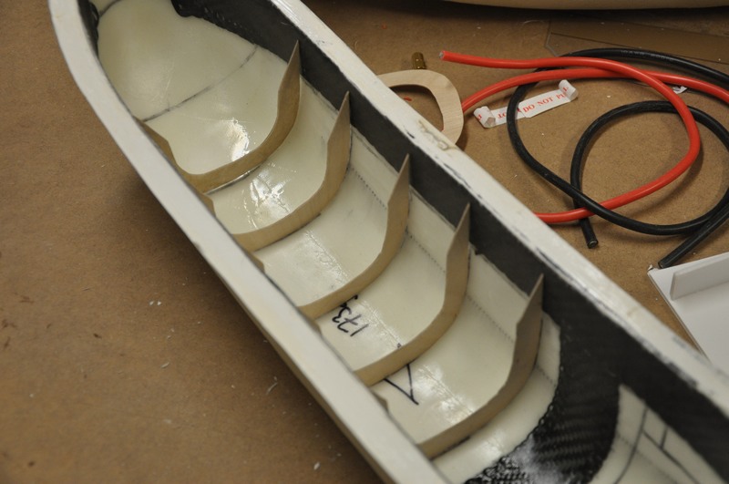

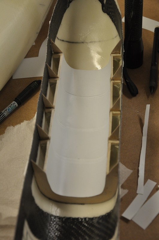

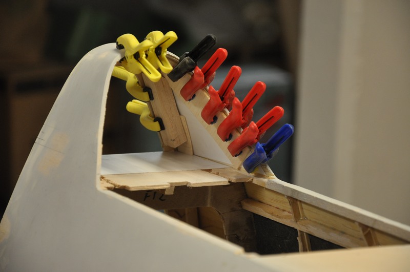

                Idag tog jag ledigt från jobbet och fick en del gjort i paradiset. Jag hann montera in fem av spanten i den andra landställskåpan.
                Jag hann även med att bygga upp ramverket för plåtarna.
                Bara för att få en stabilare konstruktion så smetade jag på en blandning av microfiber och epoxy.

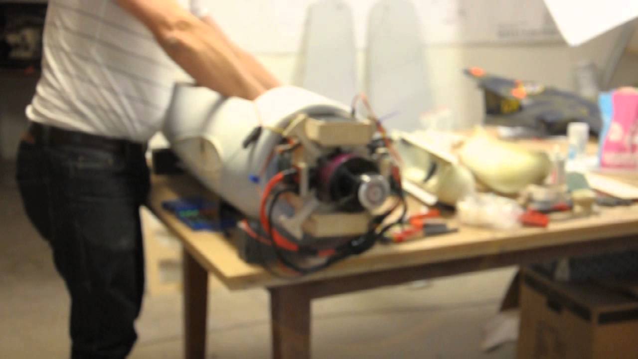

                Det krävdes även en del förberedelser eftersom morgondagen....förhoppningsvis....kommer att bli motortestdag!

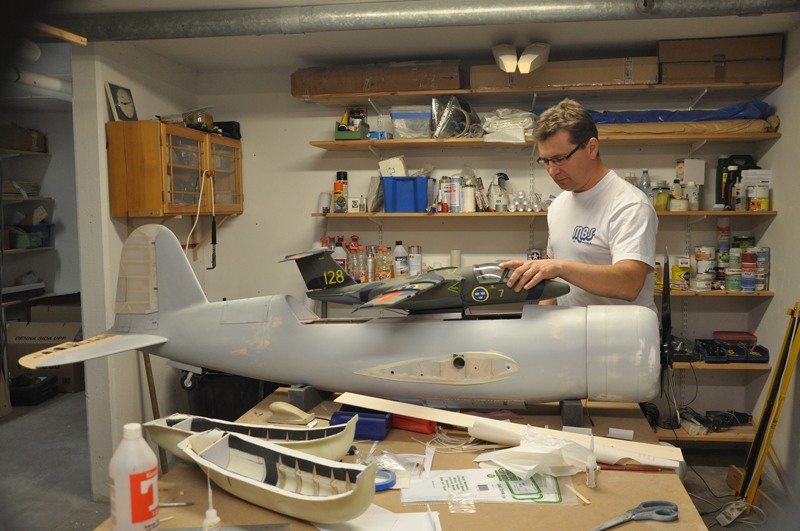

                Magnus från MBS Rc Models är och hälsar på under helgen och han har med sig en av sina Sk-60:or. Han ville ta en jämförelsebild med Sk-60:an och B-17.
                Det är en viss skillnad i storlek.

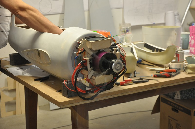

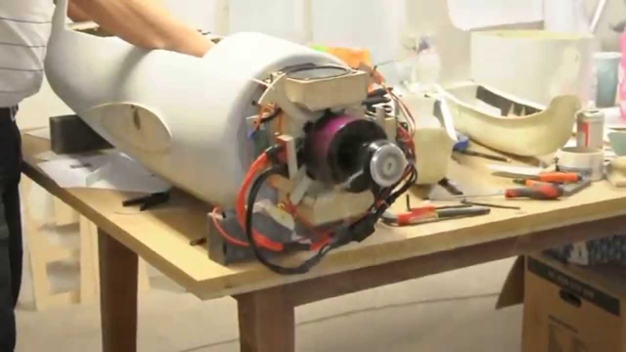

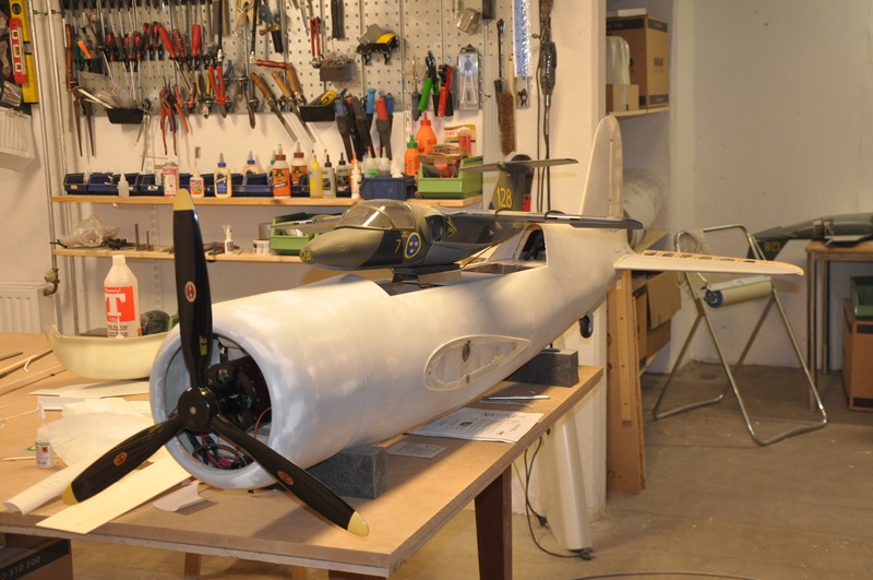

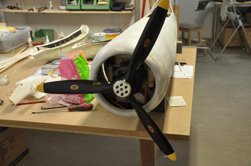

                                Arbetet gick vidare med plåtarna på insidan av kåporna.
                                Det blir en del pyssel.
                                Det blev även en del pyssel att få till hålen för propeller bultarna.

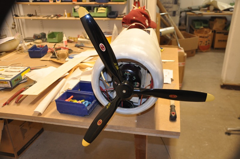

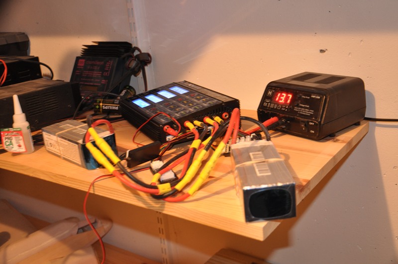

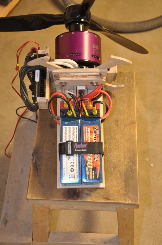

                                Dags för första testet av motorn och fartreglaget. Vi körde med ett 6 cells pack på 6000mAh.
                                Den snurrar!
                                Allt fungerade bra så vi hakade på Benidini ljudsystemet och ett ack-paket till för att få upp volttalet till rätt nivå.
                                Det låter mycket! Men vi kommer att behöva jobba lite mer med synkroniseringen.
