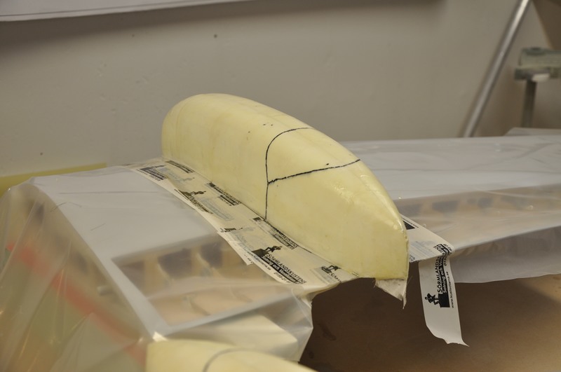

          Kanske ska ha en pilot som rör sig i den rymliga cockpiten?
          Det ser verkligen intressant ut!
          Vet du var man kan få tag på en sådan där gubbe?
            • 3981
            #860
            Haha! Woa! Fränt. klart du ska ha rörlig guube! ;-) Nu vart jag sugen.. var får man tag på såna där gubbar i skala 1/3?
            Tanken är klart intressant!

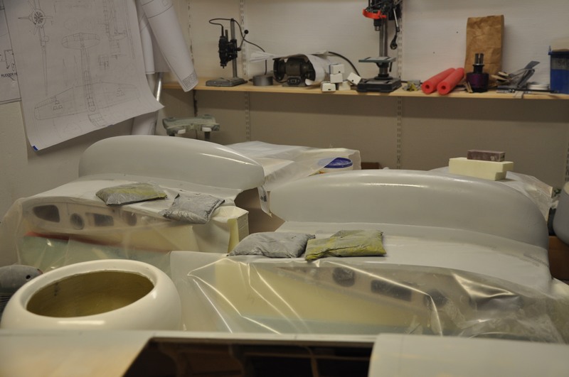

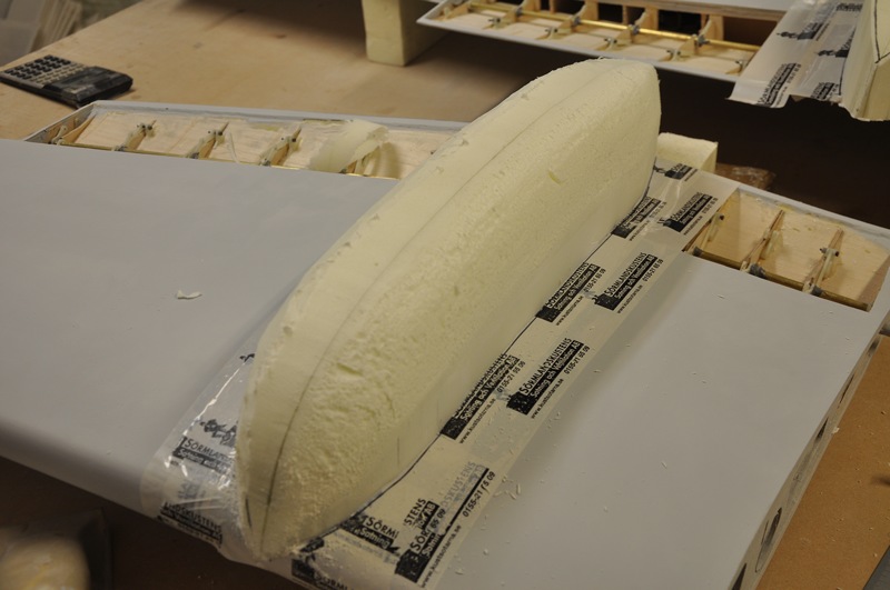

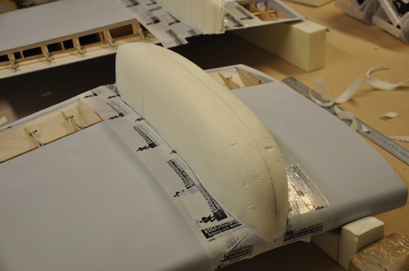

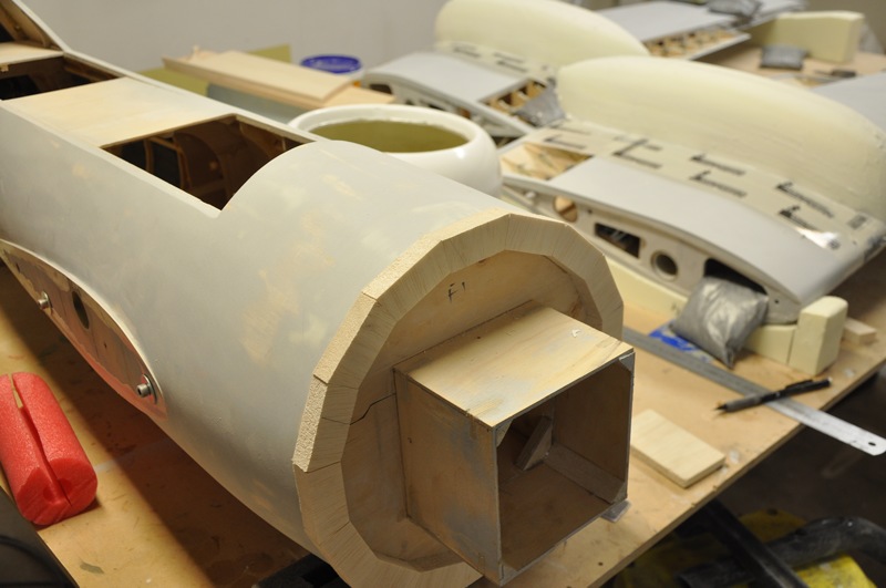

                  Så var det dags att börja slipa...igen...

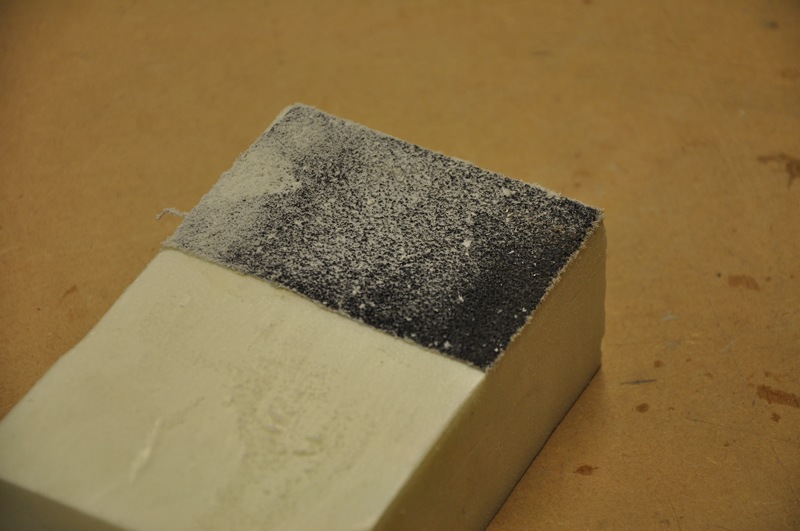

                  Jag använder det här "pappert". Jag är inte säker på vilken kornstorlek det har, men det verkar vara något mindre än singel.
                  Efter det "något" grova "pappert" gick jag över till ett mer normalt 150 papper.
                  När jag skall spackla lite större ytor på modellerna så använder jag handflatorna som spackelpåläggningsverktyg.
                  En klick med spackel i näven och sedan är det bara till att smeta ut det och jobba in det i ytan och se till så att det blir ett tunt lager. Resultatet blir avsevärt bättre än när jag använder spackelspade och tidsåtgången är bara en bråkdel så lång.
                  När handpåläggningslagret har slipats bort med 150 papper så går jag över ytan en gång till, men denna gång använder jag en spackelspade.

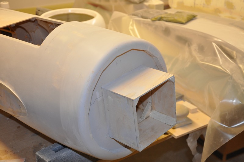

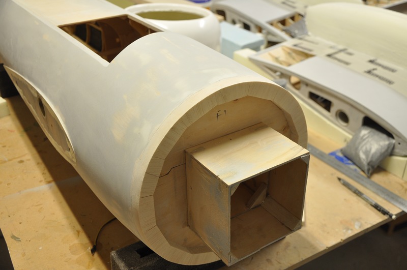

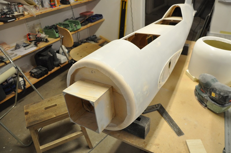

                  Eftersom kåpan är klar så kan jag jobba vidare med flygplanskroppen. Det är dags att lägga till den där rundade ringen...
                  Lite mer slipning...
                  och ytterligare lite mer slipning.

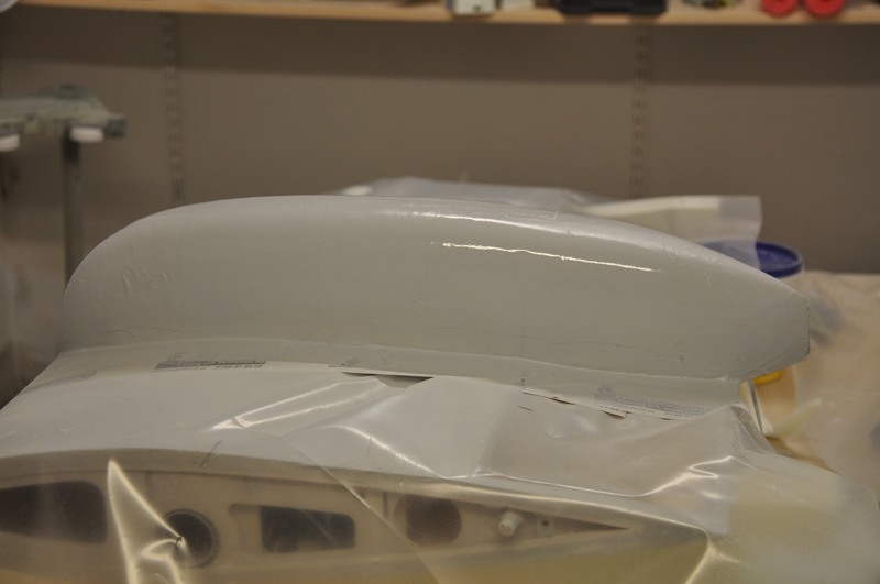

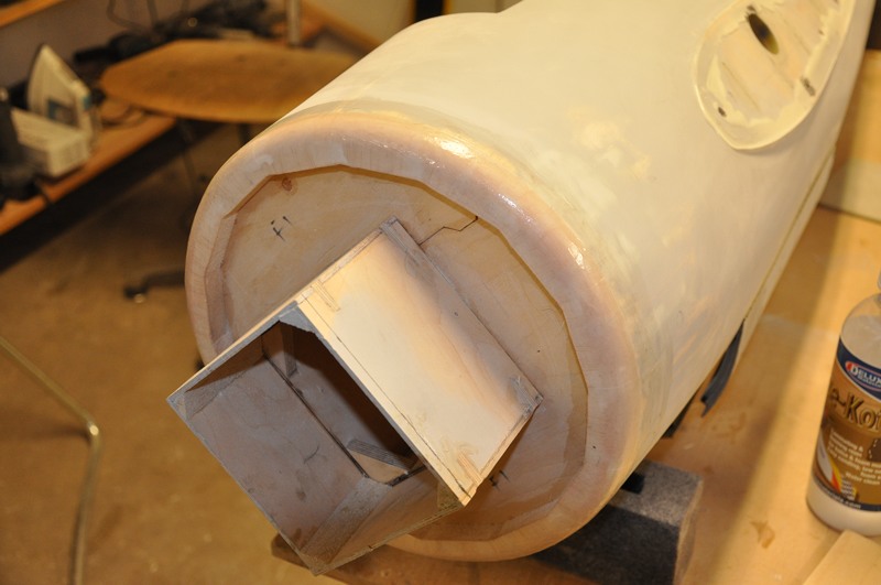

                            Jag lade på lite 50 grams väv tillsammans med Eze-Kote så ytan blir lite hårdare.

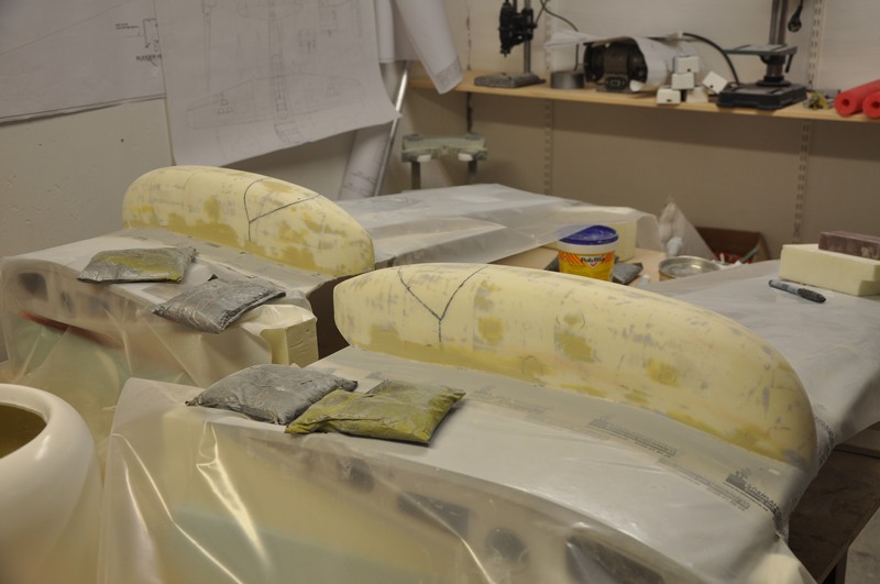

                            Givetvis måste jag se till så att det finns något att slipa bort....så på med en massa Hagmans sprutspackel.
                            "Bananerna" blev glasade idag. 50 grams väv med Pacers Finishing Resin.
                            Givetvis fick det bli en sprutspackel behandling även här.

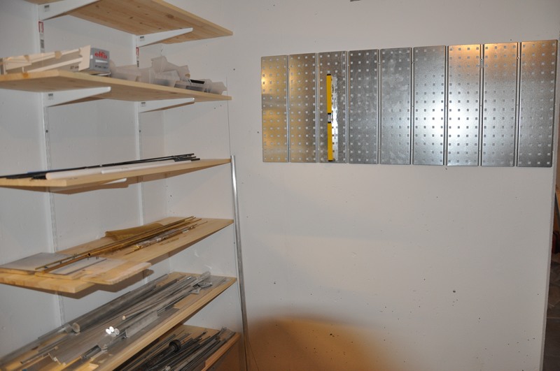

                            Jag hann även med att montera upp lite fler hyllor och verktygstavlor i metallrummet.

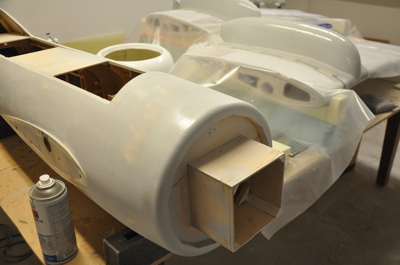

                              #869

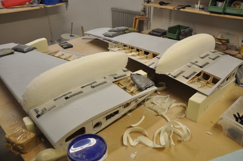

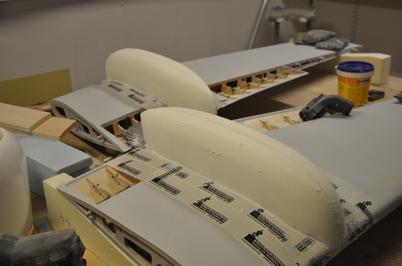

                              Färdigslipat...för stunden.
                              Nu skall det installeras motor, fartreglage, högtalare, batterihylla, elektronik till ljudet m.m., m.m......
                              Sliparbetet fortskrider...slipa bort....
                              ....spraya på....slipa bort....spraya på....
