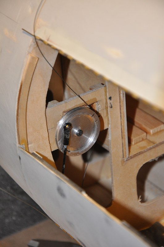

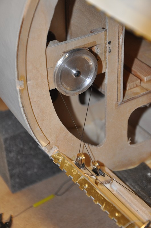

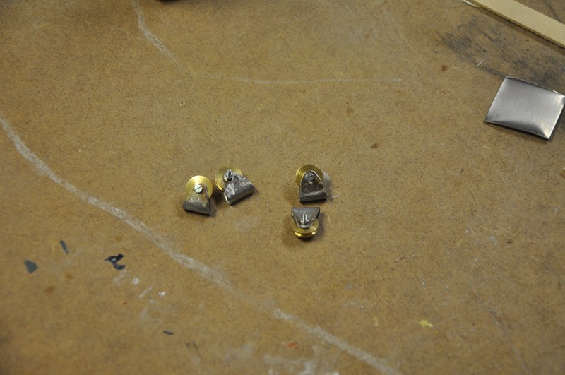

          Fyra bryttrissor...vilket motsvarar precis det antal som jag behöver till bombluckorna.
          Bryttrissorna skruvade/limmade jag fast på plywood bitar som sedan limmades fast i kroppen.

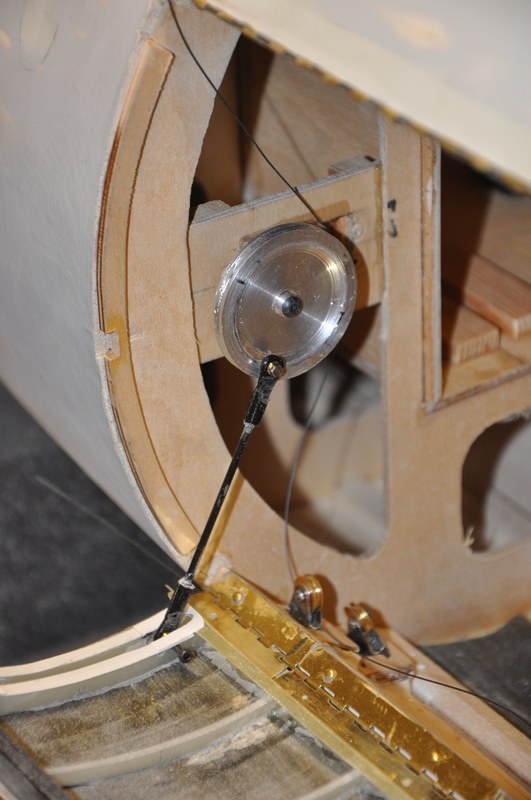

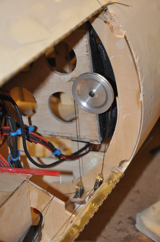

          Här på den främre delen provar jag hur väl inriktad vajern är mot trissorna och drivhjulet.
          Här gör jag samma sak fast på den bakre uppsättningen.

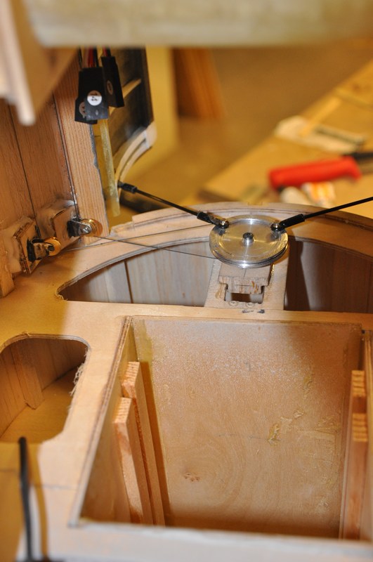

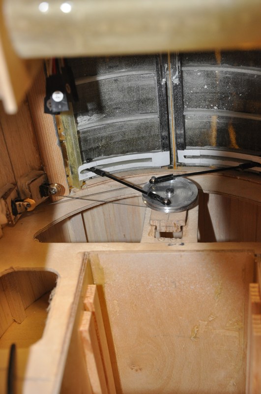

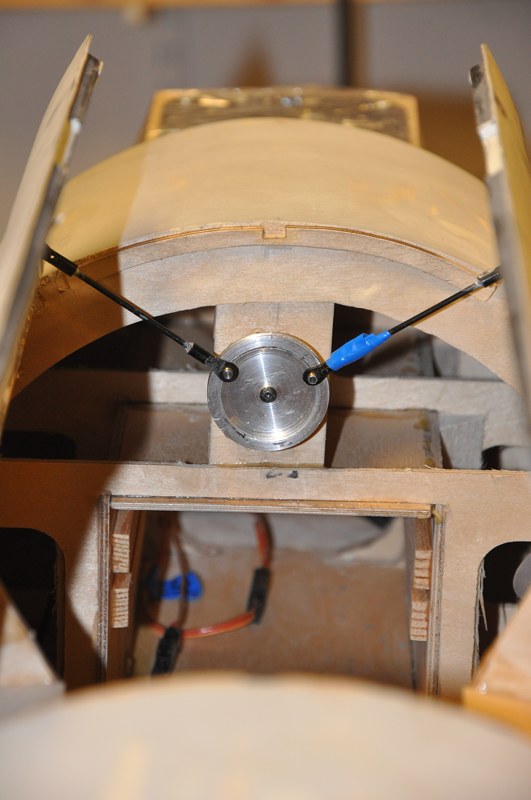

          Den första stötstången har bultats fast mot det främre drivhjulet och luckan är i öppet läge...
          ...samt i stängt läge.

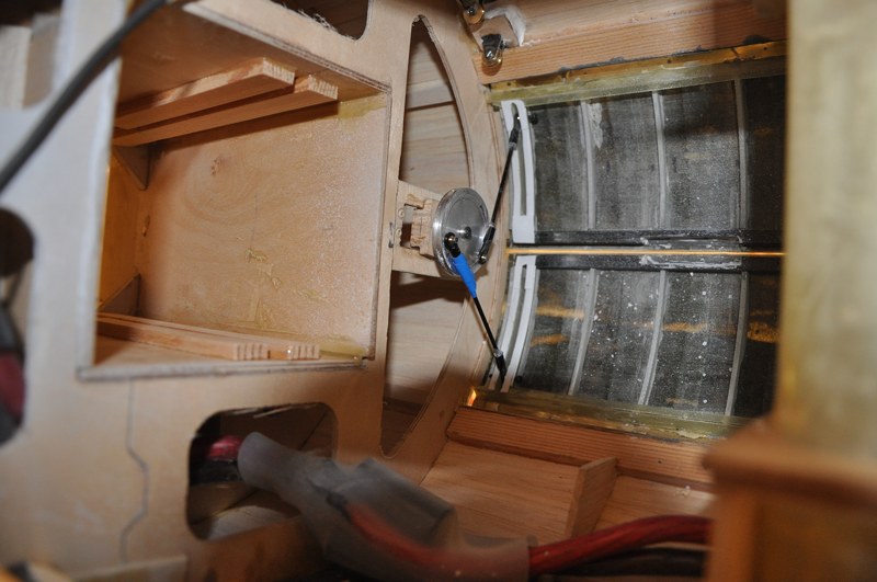

          Båda främre stötstängerna på plats. Den högra håller på att justeras till rätt längd därav den blåa tejpen.
          En test av hur det fungerar och ser ut inifrån kroppen.

                  Snajsit! :-D Kommer vajern att gå ett varv runt stora "remskivorna"? Annars lär de väl slira?
                  Det är helt sant att de slirar om vajern bara ligger med ett halvt varv runt skivorna. Men om min idé fungerar med att förankra vajern på samma sätt som på fullskala kärran så behövs det inte mer än ett halvt varv.

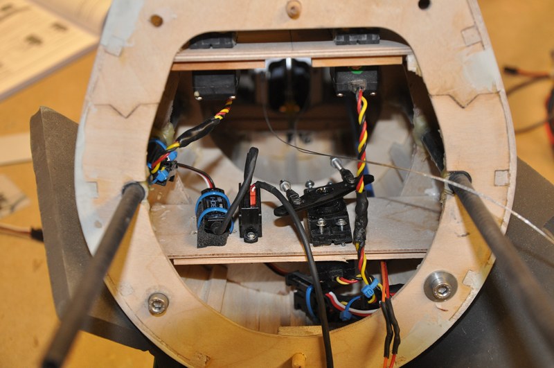

                      #1150
                      Tillfälligt ihopkopplad med en vajer. Det fungerar väldigt bra.
                      Nästa steg blir att koppla ihop alltsammans till ett servo. Men...i vanlig ordning....så får det vänta tills jag har fått hem grejorna som behövs för det.

                        #1151
                        Hur funkar det om du sätter fingret (vinden) på en lucka? Slirar vajern då?
                            Det fungerar bra. Inget slirande. Men jag har fortfarande inte spännt fast vajern så som den skall fästas.

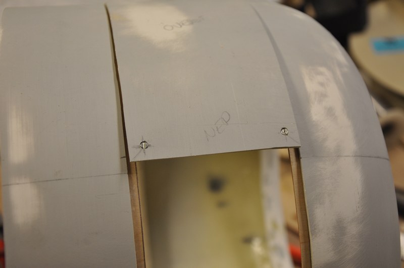

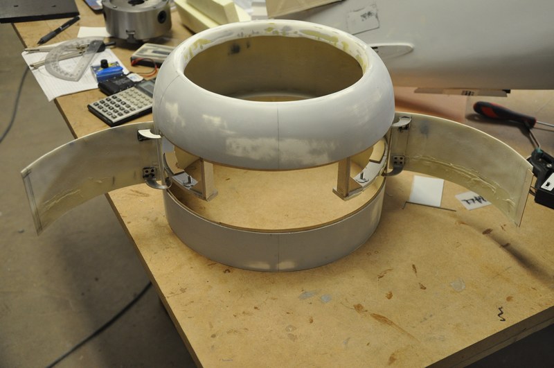

                                Gångjärnen till luckorna på motorkåpan anlände idag och då var det dags att komma vidare med den.

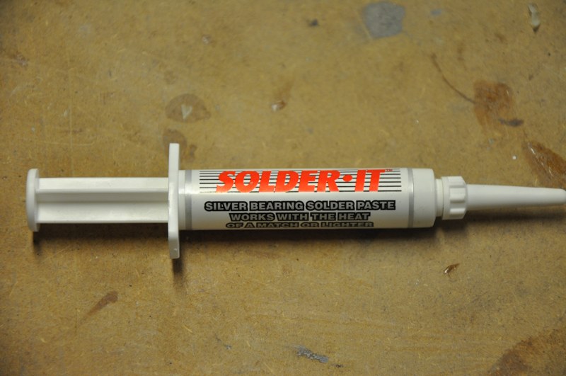

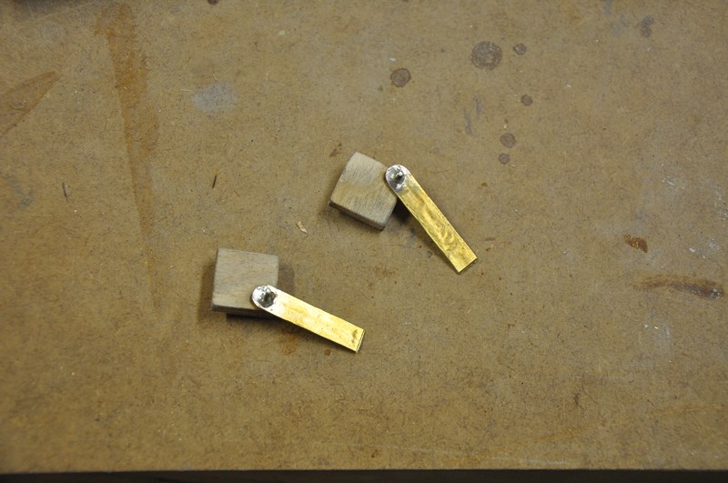

                                Detta är låsarmarna till motorkåpans luckor. Mässingsarmarna lödde jag fast med en lödkolv och det här.....
                                ....och resultatet blev väldigt bra.

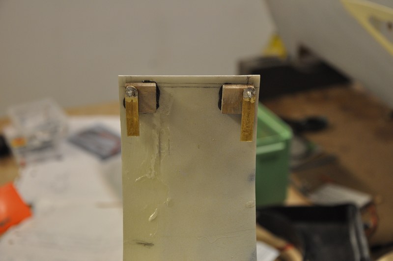

                                Så här ser det ut på utsidan när låsen är monterade.
                                Insidan.....armarna har inte kapats till rätt längd....men det kommer....
