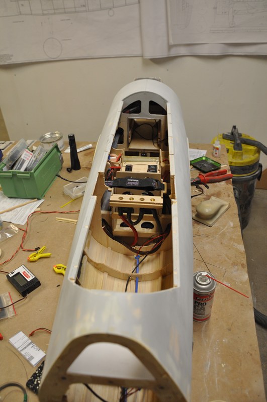

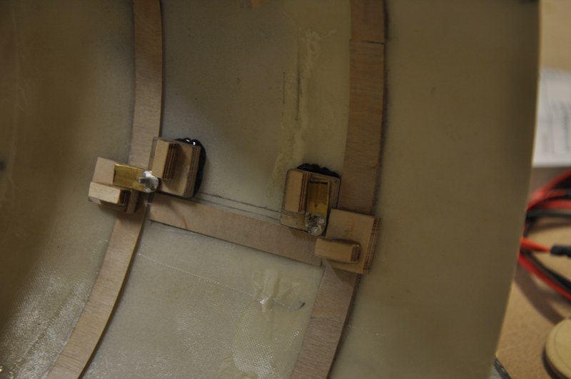

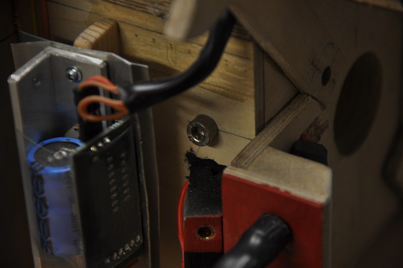

    Hej Göran!
    Vad är det för svart lim du använder för att fästa låsens trästomme till motorluckans glasfiberyta?
      • 3982
      #1157
      Hej Göran!
      Hej Lars!
      Det är JB Weld Kwik. Det biter bra på i stort sett allt. Plywoodbitarna perforerade jag först på baksidan så limmet kunde tränga in ordentligt i trät.

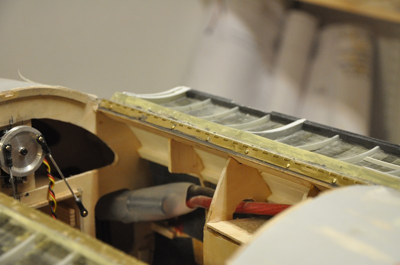

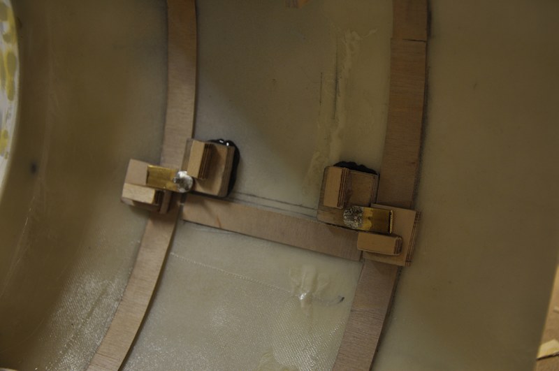

        Så var mekaniken klar. Enkel men väldigt funktionell. :smile:
        Den högra är i öppet läge.

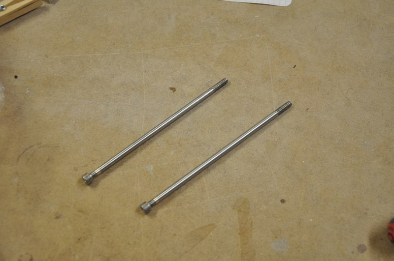

        Nästa steg var att få pinnarna (som skall hålla motor/batterihyllan) klara.
        Den övre pinnen är fastskruvad. Jag kommer att limma fast en bricka mot plywooden så skruvhuvudet inte pressar ihop underlaget.

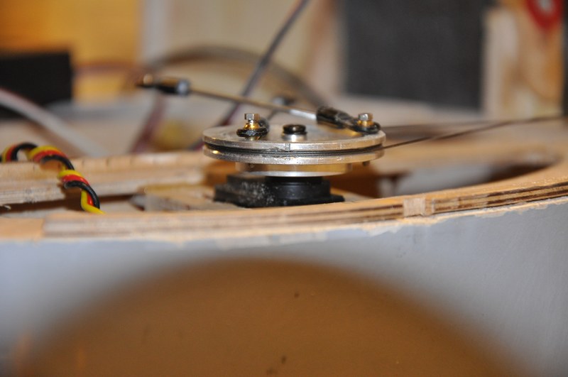

          Så har de sista (vad jag vet just nu) delarna till bombluckorna anlänt från ServoCity. De har väldigt mycket intressanta och användbara saker.
          Welcome to ServoCity where you can get the parts you need to bring your ideas to life! From servos to switches, from actuators to Actobotics, we work hard to bring you the best components backed by unparalleled technical support

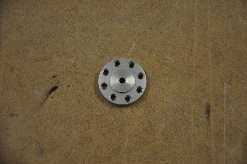

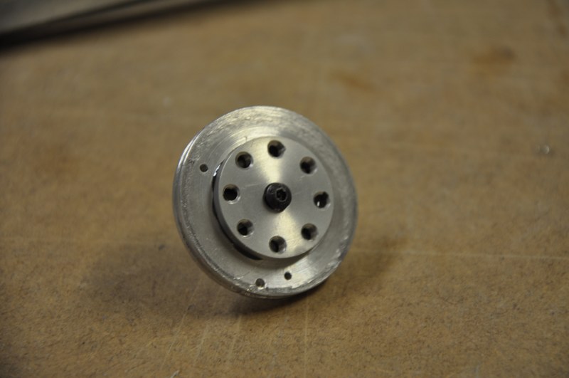

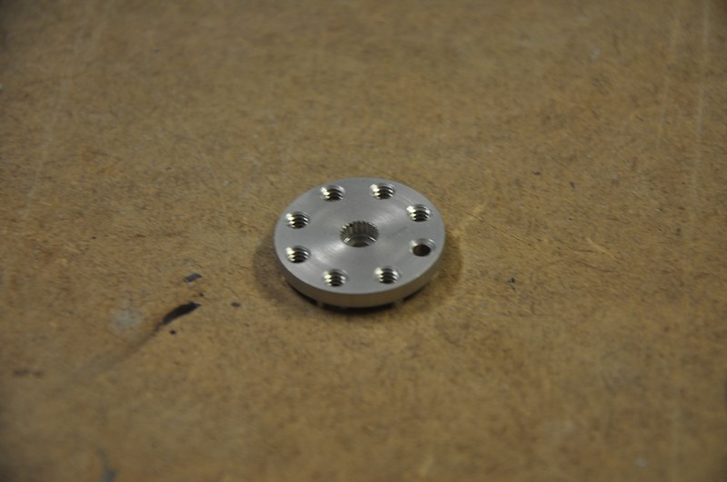

          Denna har 24 splines för servoaxeln. Det finns även med 25. På denna är det bara till att skruva fast andra saker som man vill fästa på servot.
          Jag gjorde det enkelt för mig och limmade fast remskivan så jag kan montera den direkt på servot.
          Monterad på servot och vajern är på plats....fortfarande inte säkrad mot remskivan. Det kommer jag att göra som sista saken när allt är klart.

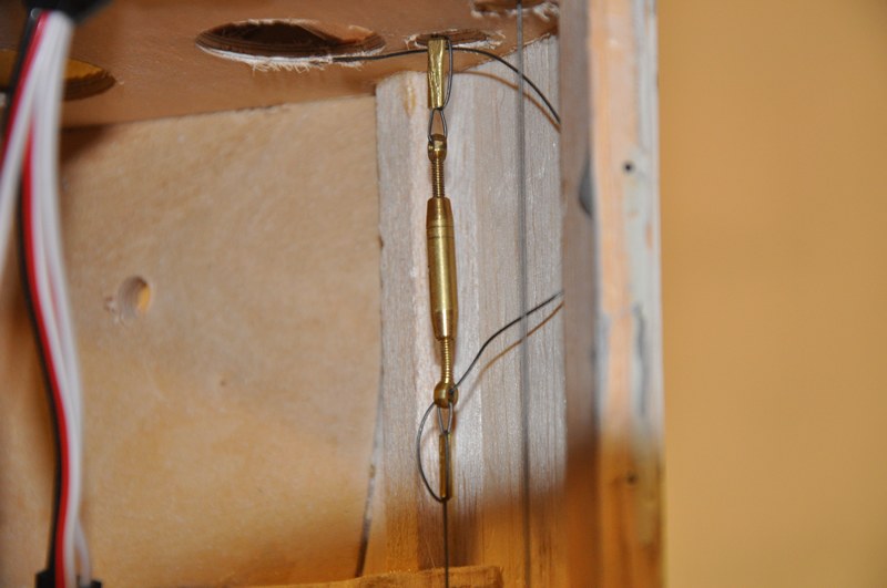

          Vajern försågs med en vantskruv så jag kan justera spänningen efterhand. Den kommer att säkras när jag har gjort den slutliga installationen.

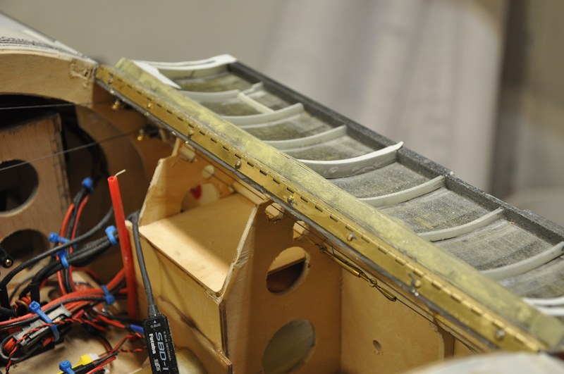

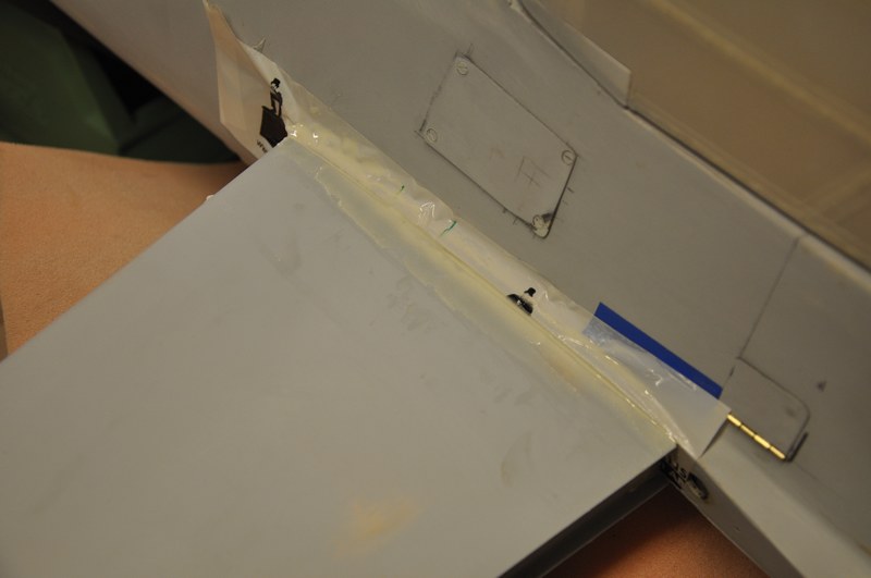

            Det hände en liten olika som slutade med en del limmande och utbyte av gångjärnen till båda bombluckorna. :oops:
              • 3982
              #1161

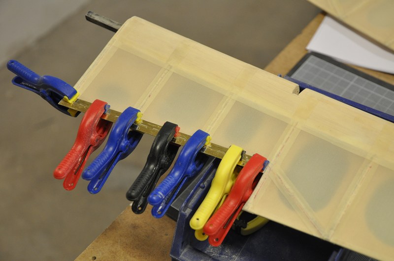

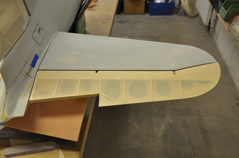

              Den andra luckan har fått sina nya gångjärn monterade.
              Medan limmet härdar så har jag satt igång och förbereda höjdroderna för klädsel.

                #1162
                Blir det en tätare spalt då centrum på gångjärnet ligger förskjutet in i rodret?
                Håkan
                www.bobtail.nu
                  #1163
                  Hmm trimtab på ena fenan så att de är asymmetriska?

                    • 3982
                    #1164
                    Ursprungligen postat av haskell
                    Nej, men mer skalalikt.

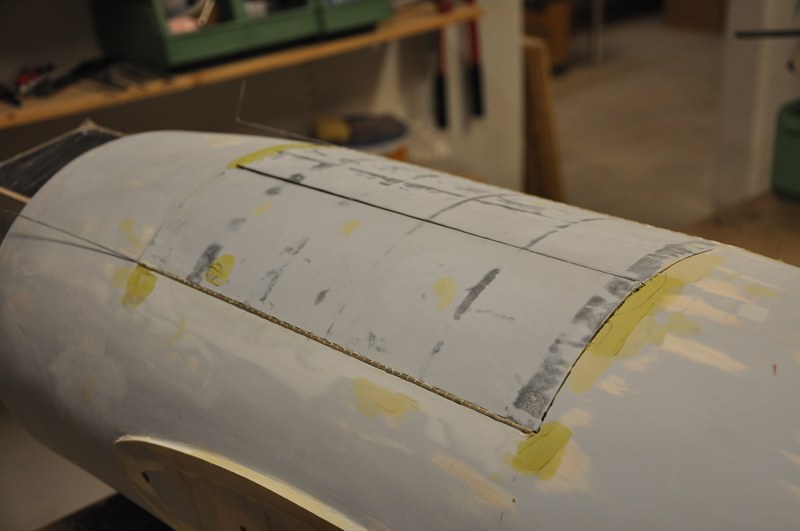

                        Nästan klar med reparationerna runt bombluckorna.

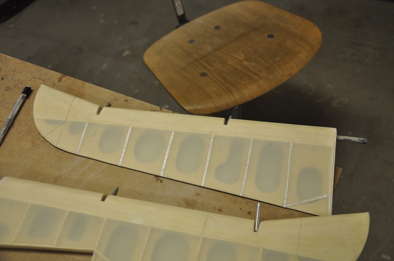

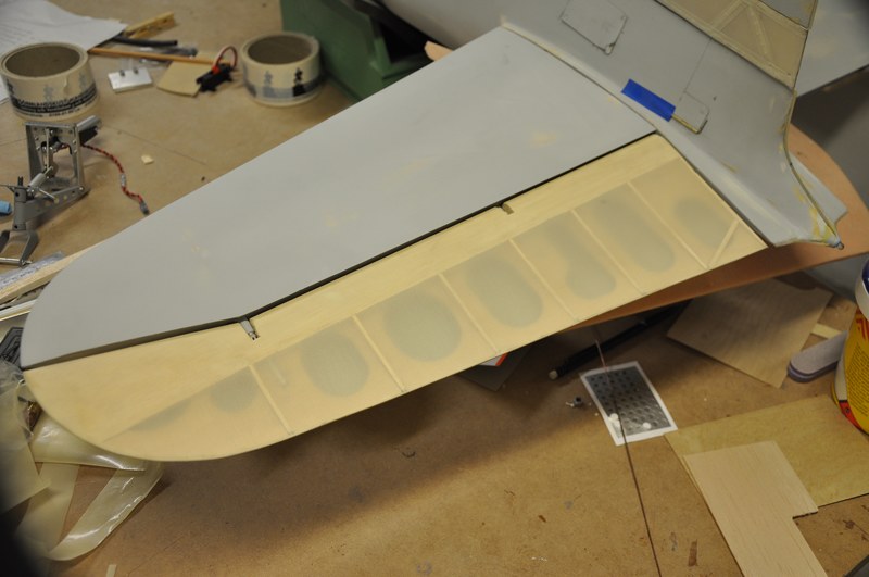

                        Vänster höjdroder har fått på sig kläderna.
                          • 3982
                          #1167

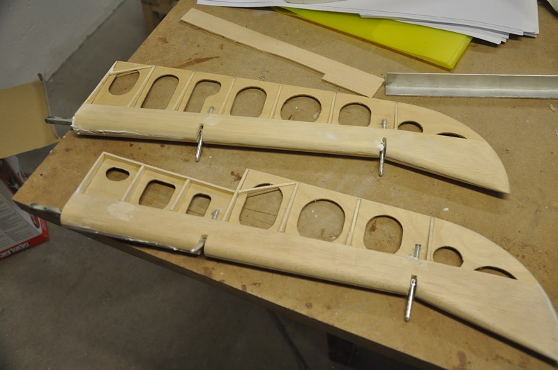

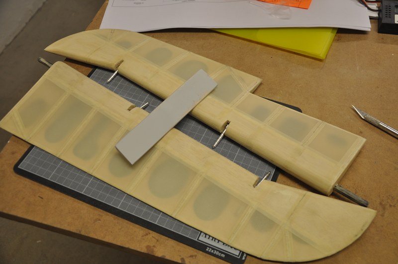

                          Det högra höjdrodret fick också på sig lite kläder idag.

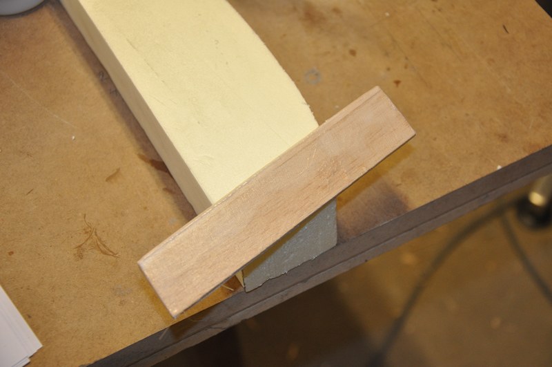

                          Jag passade även på att tillverka ett trimroder till höjdrodret. Det skall inte vara rörligt.
                          Täckt med Eze kote och glasfiber. Nu återstår det en del slipning och sprutspackling innan det skall monteras på rodret.
                          Så är reparationen av bombluckorna klar. Då är det bara till att gå vidare i utvecklingen.

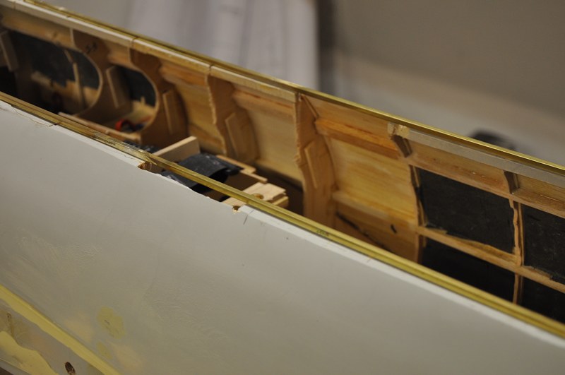

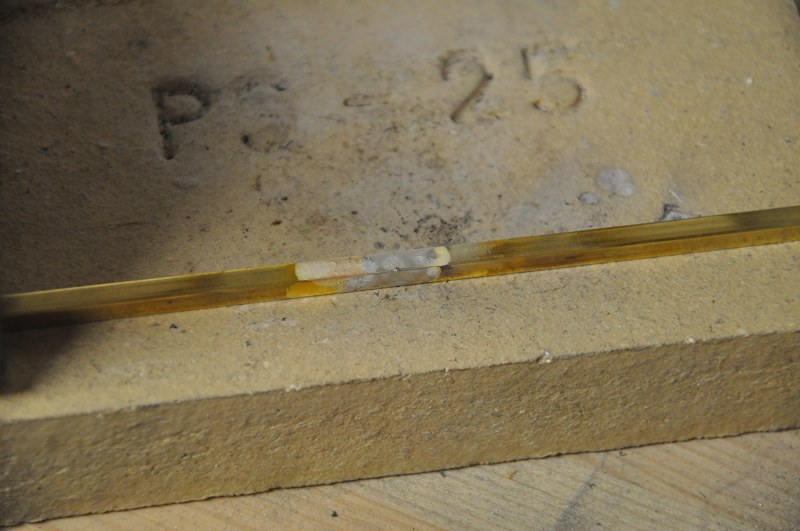

                          Jag kommer att behöva ett par långa fyrkants rör i mässing till den bakre skjutbara kabinhuven. Så det var bara till att löda ihop två rör.
                          Ungefär här kommer de att hamna när jag är klar med dem.

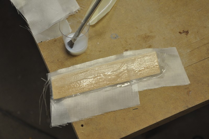

                            Jag hade lite syjunta och tråcklade lite tråd.
                            Givetvis måste jag dölja den framgången så jag la på lite klädsel över trådarna.

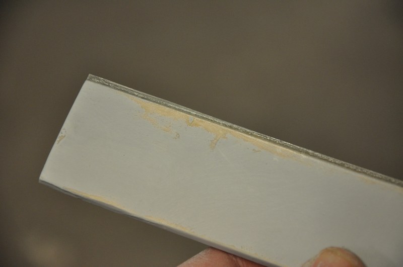

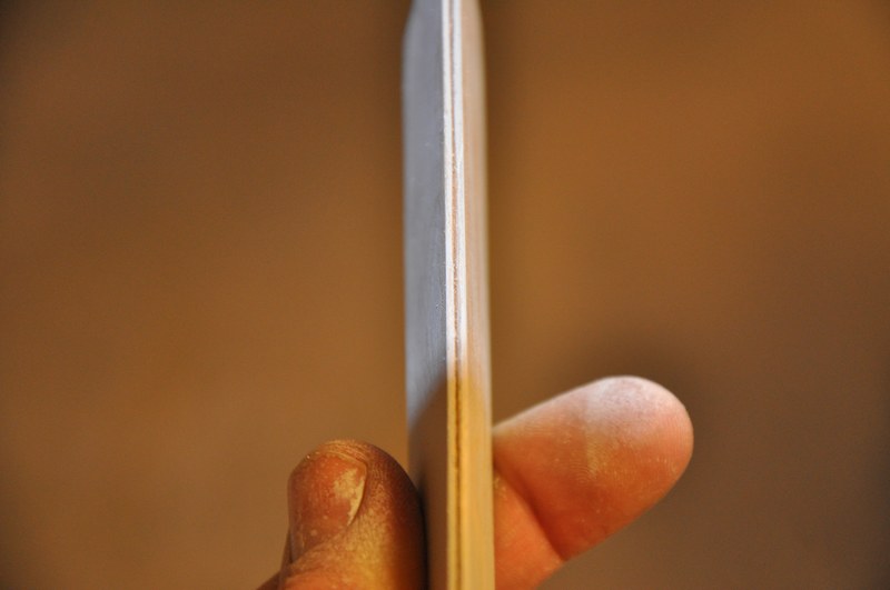

                            Trimrodret fick sig en behandling med Hagmans sprutspackel som jag slipade bort omgående innan jag la på mer som jag bara slipade bort till hälften.
                            Trimrodret skall ju sitta fast i något på rodret...så det blev till att limma fast ett pianogångjärn.
                            Det var ju länge sedan jag skar mig i fingrarna så jag kände mig genast lite tvingad att försöka klara av den saken...men misslyckades kapitalt. Jag lyckades desto bättre med att få till en skåra i bakkanten på trimrodret...det skall dit en skaladetalj.
                            Det är bakkanten på trimrodret som skulle dit. Det består av en 0,3 mm tjock...lagom bred....remsa glasfiber "platta".
                            Det fanns en liten glipa mellan stabben och kroppen som jag inte var riktigt nöjd med. Så det blev till att ge detta område en mikroballong/epoxy behandling.

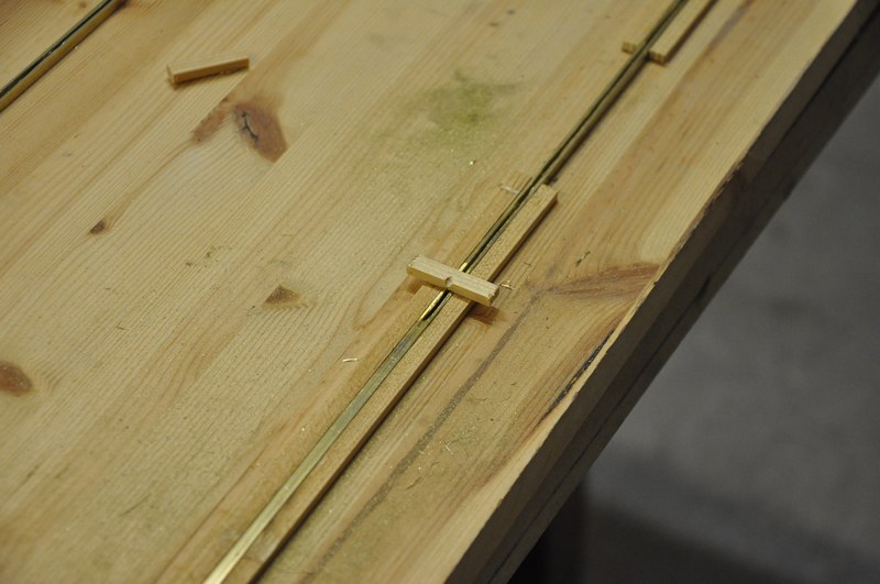

                            Eftersom den bakre kabinhuven skall gå att skjuta fram och tillbaka så behövs det ett par längsgående spår i fyrkantsrören som jag lödde ihop igår. Jag limmade ihop den här enkla jiggen så röret kunde ligga stilla medan jag kapade upp skåran med en kapskiveförsedd Dremel. Tyvärr är kapskivan något för tunn så det blir till att ge sig på skåran med en lämplig fil.
